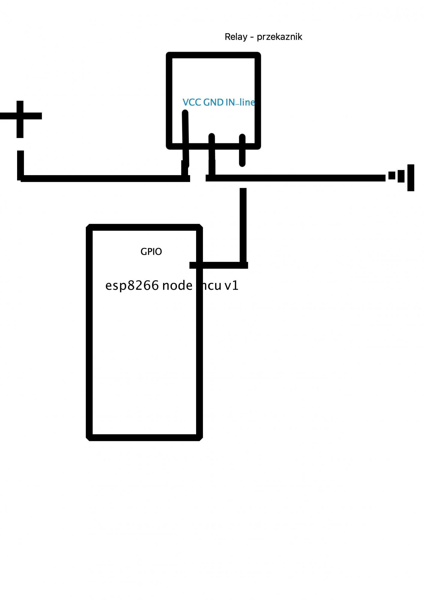

Witam
Nadmienie, iz esp dziala prawidłowo 3.30 lub 0, na wyjsciu sterujacym IO. Jednak ze jeśli podlacze jakis modul np. czujnik temp, przekaźnik, czy czujke ruchu, zostaja napięcia szczątkowe, na wyjściu gpio. Dlaczego ?
Zatem przekaźnik który zostal uruchomiony komenda:
  digitalWrite(pin1, HIGH);
Mamy na wyj. GPIO 3.30V
Przekaznik uruchomil sie.
Po sekundzie, wpisujemy :
  digitalWrite(pin1, LOW);
Wiemy, co powinno sie stac. Jednak przekaznik nie wylacza sie. Badajac napiecie na wyj. jest 0.12V a winno byc 0.
Dlaczego ?
Dodam tylko ze testowalem ten uklad z napieciem z ESP do przekaznika. Jak i osobnym zriodlem napiecia podlaczonym do przekaznika. ESP zasilany jest caly czas z USB. Jest on razem z programatorem. Node-mcu esp8266..
Jak moge wyeliminowac problem ? Dlaczego w internecie na yt ludzie nie maja z tym problemu?
A jezeli juz jest, to jak go wyeliminowac, jakimis filtrami ?
Pamietajmy ze gdy, przekaznik lub inny modul odlacze od esp nawet jesli jest to jedno gpio, sterujace, bez zasilania z esp, do innego modulu.  Napiecie na wyjsciu przy LOW, wynosi 0.
Dodalem filtr kondensatorowo - rezystorowo - tranzystorowy
Faktycznie widac poprawe. Temat zakonczony. Dodam moze linki jakie uzylem do stworzenia filtru..
Nie wiem czy tranzystor bylby tu potrzebny. Ale inaczej nie umialem. Mozesz mi kolego podpowiedzieć czy tranzystor jest konieczny?. Niżej podaje linki.

No to nie sterujesz przekaźnikiem lecz "modułem przekaźnika", a to zupełnie inna sprawa. Z tego co pamiętam na portach NodeMCU obowiązuje logika 3.3V, a podejrzewam, że Twój moduł przekaźnika zasilany jest inaczej i to pewnie z tego powodu miałeś problemy.
