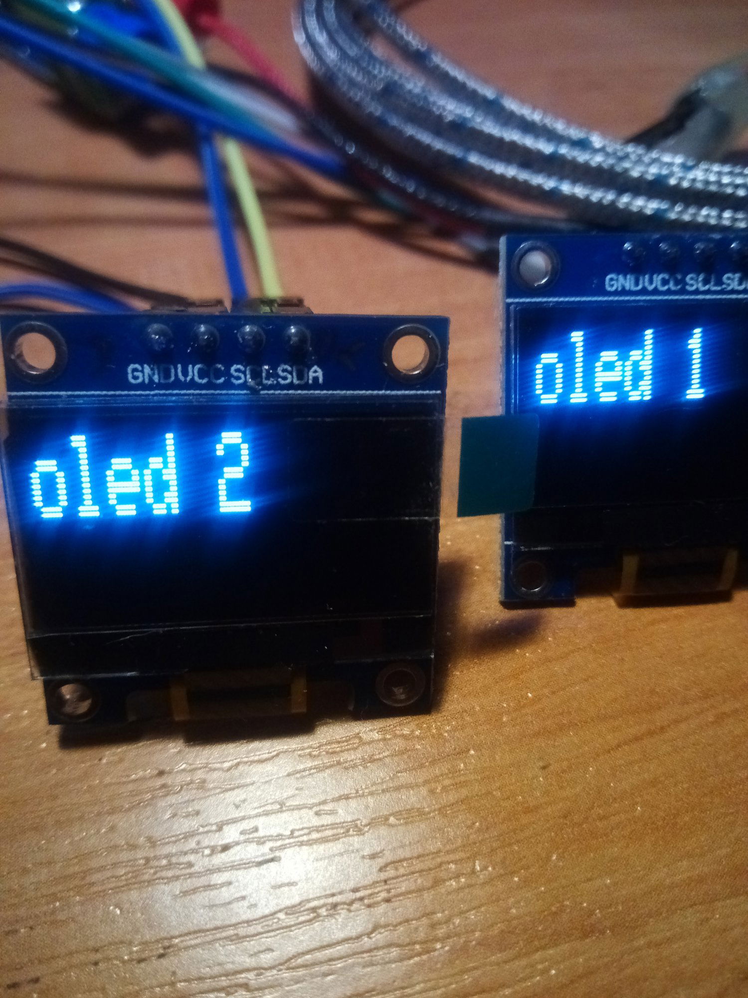

Mam problem z podłączeniem dwóch wyświetlaczy do magistrali I2C
 Z jednym wyświetlaczem działa bez problemu ale podczas podroczenia drugiego mam problem ponieważ wygląda to tak jakby była zła rozdzielczość ekranu ustawiona.
Podczas podroczenia dwóch widać linie i obraz jest powiększony

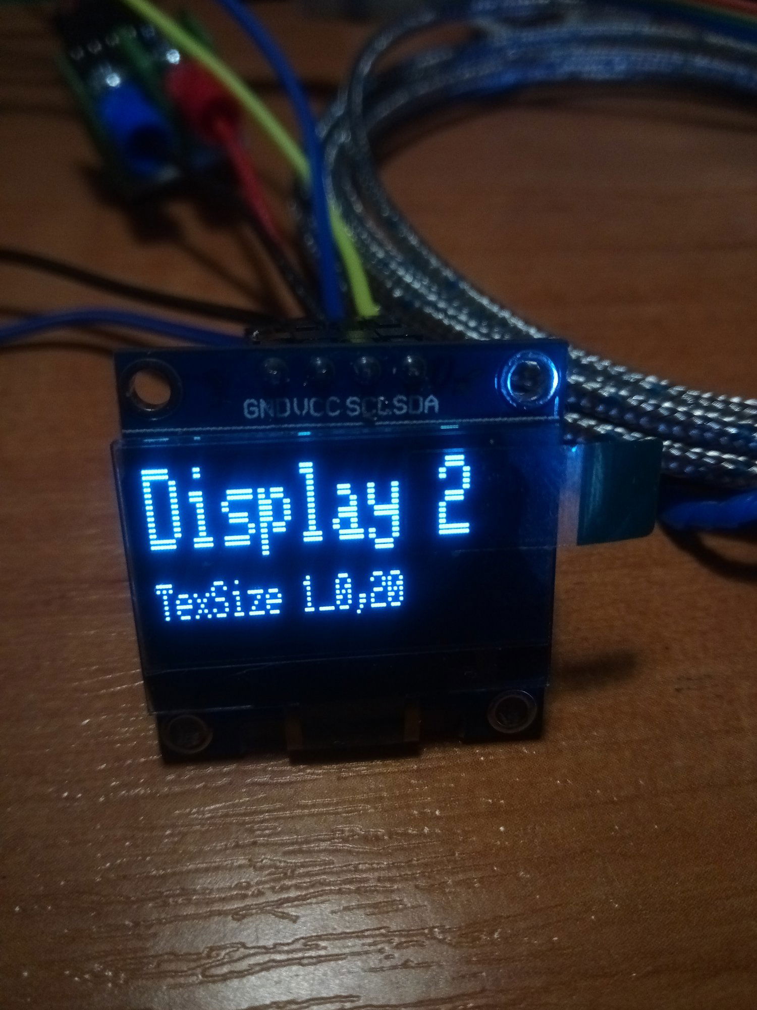

Dwa ekrany pokazują tak jak na foto wyżej.
Błędów brak.
Problem jest tylko z rozdzielczością (skalowaniem) obrazu przez co widać linie
Przypominam, że pokazywałeś inny kod i fotkę jednego ekranu a nie obu.

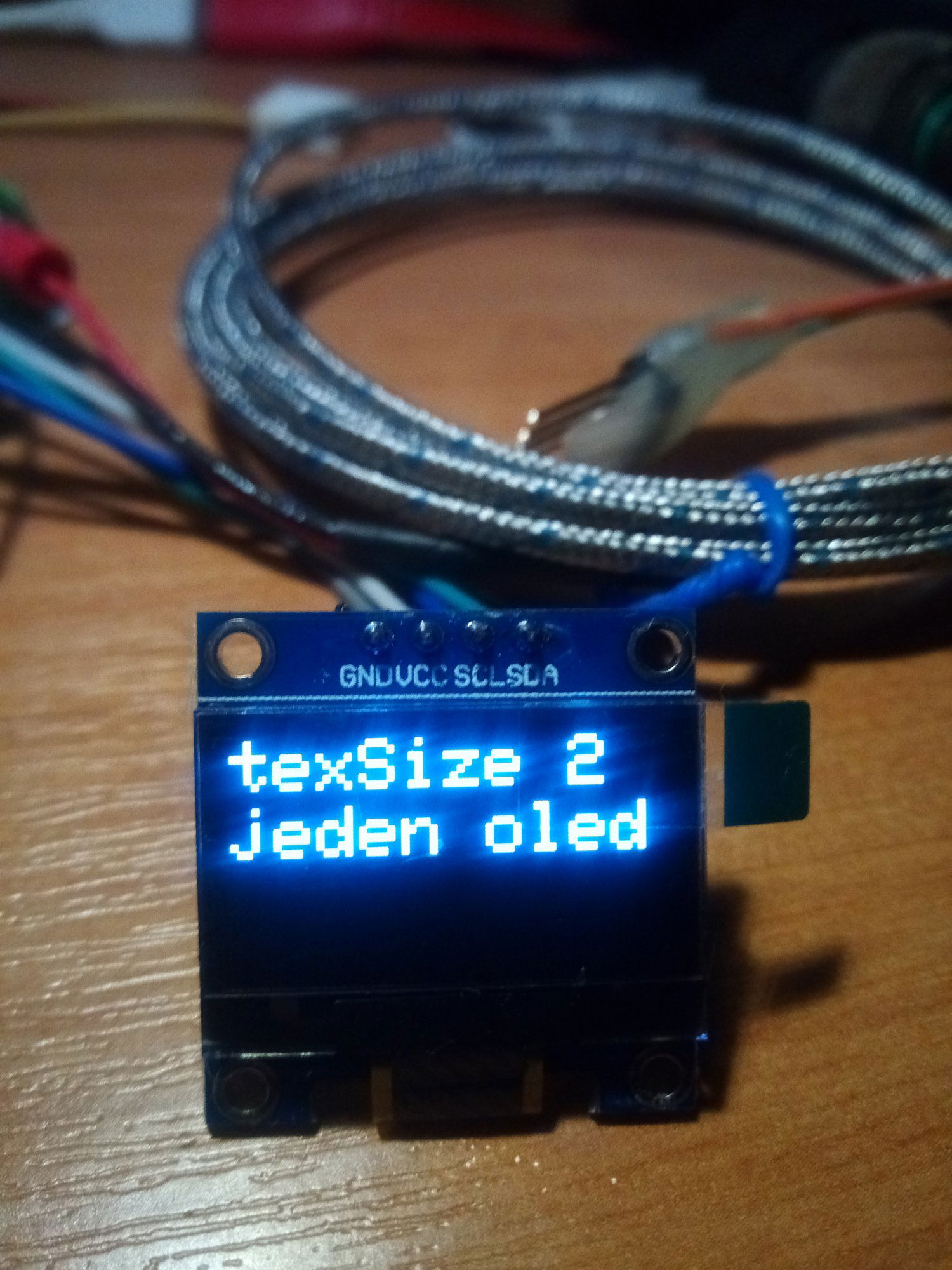

Dwa wyświetlacze razem
I dla porównania jeden
W obydwu przypadka taki sam rozmiar tekstu.
(Zdjęcie oglądać na pełnym ekranie, inaczej nie widać różnicy)
Edytowano przez Romeo
Pytanie: te wyświetlacze nie mają pinu RESET. Dlaczego w konstruktorze podajesz pin 4 jako reset a nie -1? Procedura resetu wyświetlacza wygląda wtedy nieco inaczej.
Nie wiem czy to ma wpływ na wyświetlanie, ale podanie pinu "z czapy" jest błędem.
