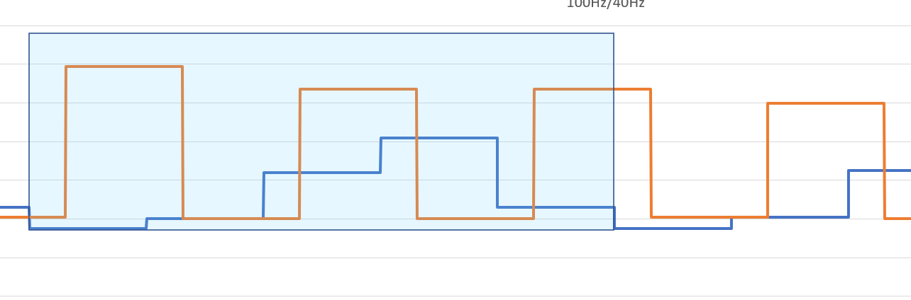

Generalnie to wygląda tak, jakby rzeczywista częstotliwość wynosiła 100x więcej i zapisywał się tylko fragment danych nie np. z 1 sekundy, ale 1/100 sekundy.
Przy tych 40Hz te schodki to może być nawet ruch membrany. Bredzę?
100/40=2,5
W obrazie fali 40Hz obraz fali 100Hz powinien mieścić się 2,5 raza w tym samym czasie. No i tak jest. Gubię dane? Serial?
Ale jakim cudem mógłbym robić >7kHz próbek!? Nic już zupełnie nie rozumiem. Totalnie się zakręciłem.

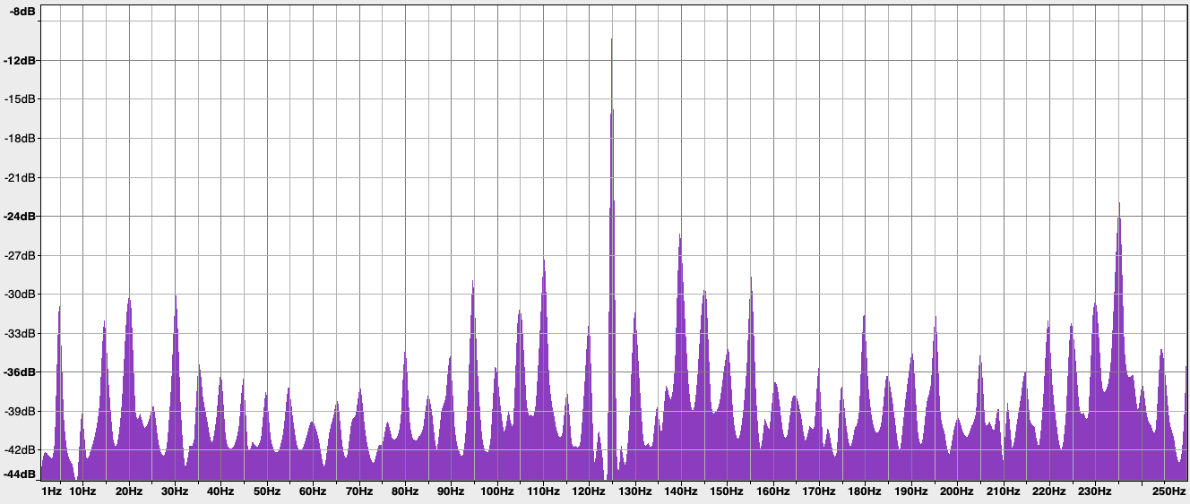

A teraz porównanie wyników analizy częstotliwości:
Audacity (plik poddany normalizacji: odstęp+amplituda -5Db):

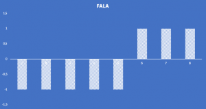

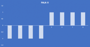

Teraz, aby odtworzyć sygnał mógłbym wygenerować oscylator fali sinusoidalnej lub kwadratowej o częstotliwości 60Hz i skierować do głośnika.
Jednak, i z tym mam problem, przebieg fali w ramach 1 okresu będzie wtedy następujący:
713797052_Zrzutekranu2021-03-9o05_35_18.thumb.png.f1833ad73cf9b4758ab97827d438d7d1.png
Co zrobić, aby otrzymać przebieg oryginalny? Czy trzeba wygenerować wiele oscylatorów i je na siebie nałożyć? Jakich? Czy tu trzeba analizy Fourriera?

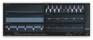

Przesyłam video pokazujące jak HC-SR04 rejestruje ciszę (niestety o tej porze nie mogę buczeć głośnikiem).
Jak się należało spodziewać czujnik sam z siebie generuje identyfikowalną falę. Jednak to nic nie szkodzi. Rejestrowany sygnał się ponad nią wybija - sprawdzone. Liczba tych widocznych prążków w czasie jest wprost proporcjonalna do zarejestrowanej częstotliwości sygnału. Żeby rozpoznać częstotliwość wystarczy je zliczać w określonych odstępach czasu. Im gęściej są upakowane, tym częstotliwość sygnału większa.
Przepraszam, że Kataryna jeszcze w takiej rozsypce. Na premierę nagrania jeszcze ją podrasuję.
Zapis 120Hz. Widać wyraźne odkształcenia. Przyczyn zakłóceń może być wiele. Powtórzenie warunków idealnych wymaga średnio 5-10 prób. Czasami, w ogóle HC-SR04 się buntuje i nagranie trzeba powtórzyć po całkowitym resecie, albo następnego dnia...
To jest bardzo ciekawe nagranie. Sygnał 60Hz. Widać jak na początku czujnik się "męczy" z rozpoznaniem częstotliwości. Potem zaczyna bardzo ładnie czytać. Na koniec sygnał źródłowy zostaje wyciszony. Co interesujące własna fala czujnika przestała wtedy być widoczna. Uzyskany zapis ciszy stał się wolny od zakłóceń.

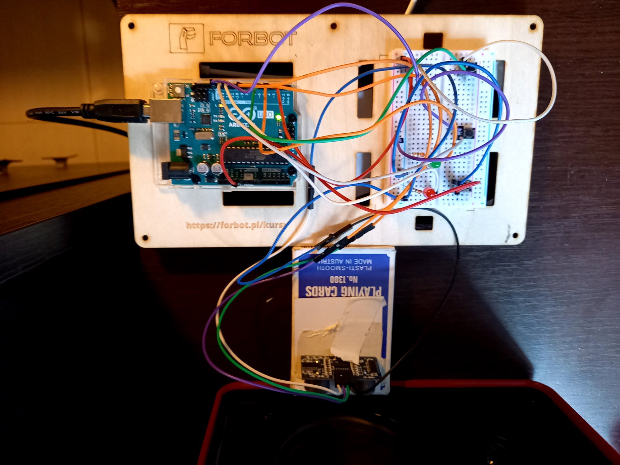

W roli przetwornika AD wykorzystałem płytkę mikrokontrolera Arduino Uno z podłączonym do niej czujnikiem odległości. Sygnał generowany przez czujnik skierowałem bezpośrednio do portu szeregowego czytanego przez komputer PC pełniący rolę przetwornika DA.
Ze względu na specyfikę środowiska IDE Arduino wymagało to zaangażowania drugiego systemu, na który wybrałem IDE Processing w wersji 4.0, który jak mi się wydawało miał pozwolić na wygodne przetwarzanie i zapisywanie otrzymywanych danych oraz elastyczną konstrukcję interfejsu użytkownika. Przy okazji wspomnę, że z powodów, których nie potrafię jednoznacznie wyjaśnić, napotkałem po drodze na dziwne problemy z optymalnym ustawieniem szybkości transmisji danych. Ostatecznie, właściwym parametrem okazało się dopiero 230400 baudów.
Widok instalacji czytającej sygnał i wysyłającej do PC (talia kart ma idealną grubość dla ustawienia czujnika):

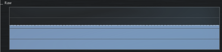

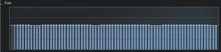

Surowy sygnał odebrany z Arduino,
2017361882_Zrzutekranu2021-04-5o07_42_35.thumb.png.17c55b50b01c829c984e9f0a1ae8ee5e.png
oraz jego zbliżenie:
227850345_Zrzutekranu2021-04-5o07_44_25.thumb.png.c38a840a8b29be2aaccda6a5cfe6c1bc.png
Wybrałem ścieżkę przez chaszcze. Stworzyłem własną metodę analizy, która nie wchodząc w jej zawiłości, polega na przepuszczaniu zapisu drgań przez kolejne sita zmieniających się oczek amplitudy. Mam wrażenie, że Fourier zrobił podobnie, ale zgrabniej to zapisał. Zaletą mojej metody było to, że na każdym kroku programowania miałem poczucie zrozumienia tego, co robię. Z Fourierem nie do końca mi to wychodziło. Aby jeszcze bardziej ułatwić sobie zadanie postanowiłem ponadto (chwilowo) wyzbyć się problemu amplitudy oraz fazy i skoncentrować wyłącznie na częstotliwości. W tym celu dokonałem ograniczenia źródła drgań do pojedynczej fali sinusoidalnej, co jako bonus pozwoliło mi przetestować mój autorski sposób analizy w praktyce. Dzień, w którym zobaczyłem na ekranie komputera dokładną wartość częstotliwości mierzonych drgań był jednym z najprzyjemniejszych w moim życiu. Przede mną nadal stoi jeszcze zadanie zbadania bardziej złożonych fal, ale to już chyba nie z tym czujnikiem i nie szybko.
Główne etapy przetwarzania sygnału:

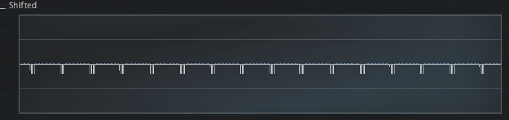

1)    Przesunięcie wartości
170291665_Zrzutekranu2021-04-5o07_47_26.thumb.png.bde2dce8621dbf138e54289102867d2d.png

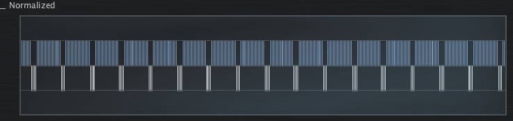

2) Normalizacja (konwersja amplitudy do poziomu 1)
71485875_Zrzutekranu2021-04-5o07_50_05.thumb.png.4e6a09dcf9c140b478c7b754e1241021.png

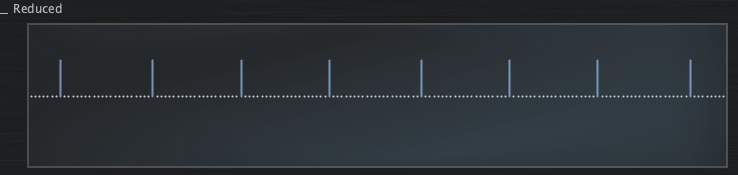

3) Redukcja (jednorazowe przepuszczenie znormalizowanego sygnału przez „sito” amplitudy /nazywam go poziomem ciszy/. Badanie sygnału złożonego wymaga wielokrotnych iteracji tego procesu):
1685130377_Zrzutekranu2021-04-5o07_54_29.thumb.png.32d74440c8621620754b04df4495a767.png

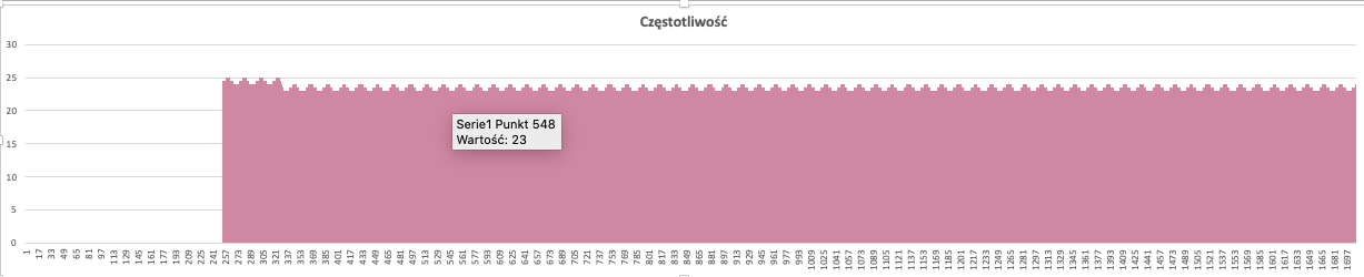

4)    Obliczenie częstotliwości na podstawie zredukowanego sygnału:
1607722289_Zrzutekranu2021-04-5o07_56_32.thumb.png.19c1be018e20fe8b228b11bca1451eec.png

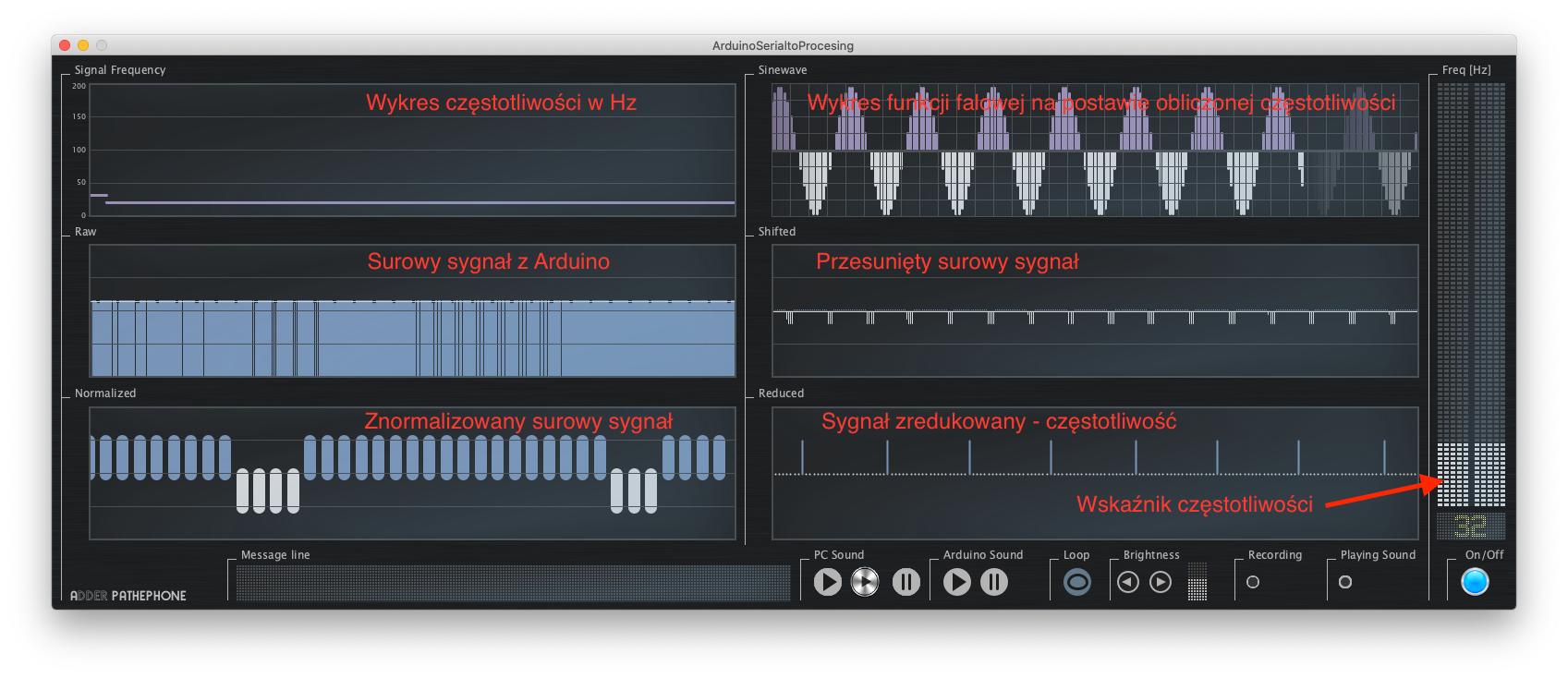

Processing w moim projekcie przetwarzał surowy sygnał z czujnika do ciągu częstotliwości wyrażonych w hercach gotowych do odtworzenia na dowolnym głośniku przy wykorzystaniu każdego popularnego obiektu służącego do generowania oscylatora, jak np. SinOsc w Processing, czy funkcji tone() w Arduino.  Początkowo zamierzałem skierować ciąg częstotliwości z powrotem do Arduino i odtworzyć na dołączonym do niego głośniku zewnętrznym (pod ten cel powstało w programie wiele nie wykorzystanych struktur), ale perspektywa utknięcia na problemach doboru właściwego rezystora, głośnika oraz wizja plączących się kabli skłoniła mnie do skierowania sygnału po prostu na wewnętrzny głośnik komputera.

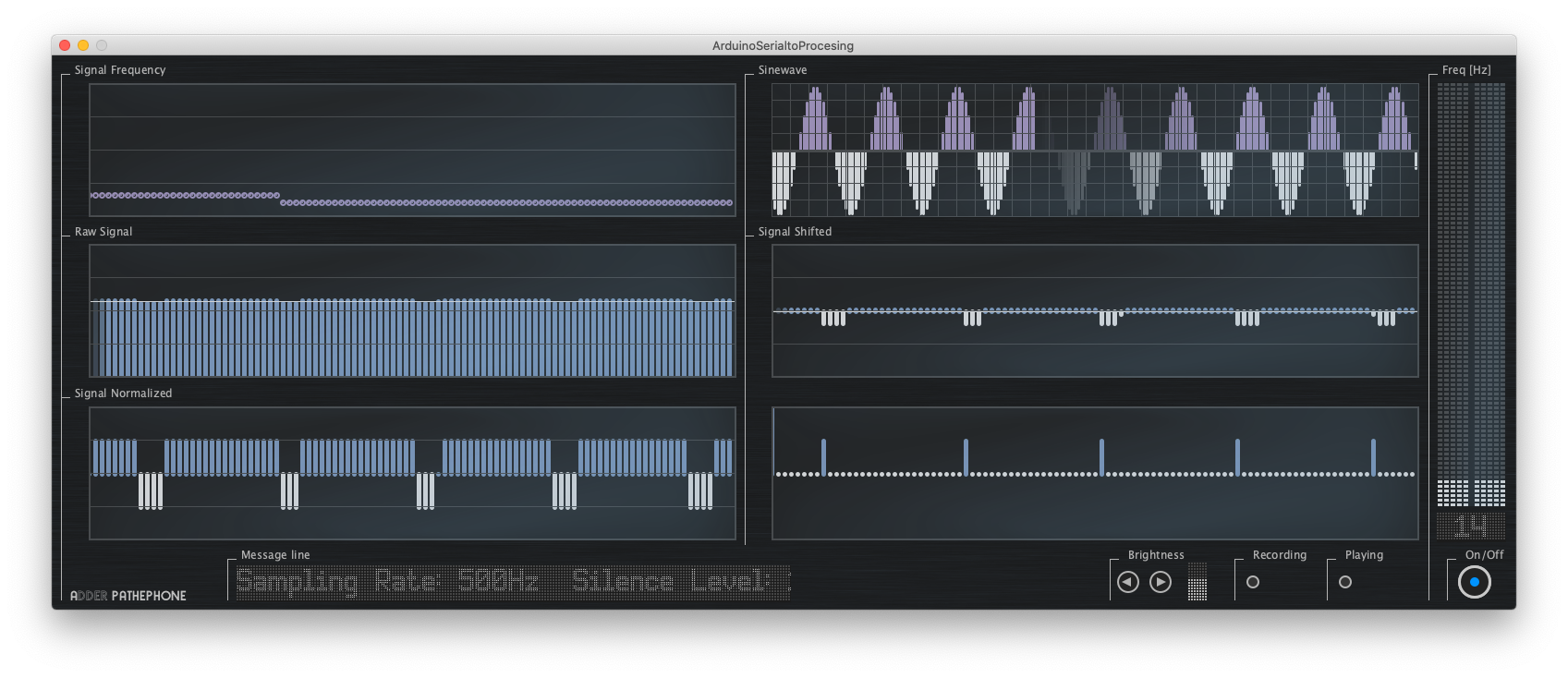

Widok interfejsu:
1257165377_Zrzutekranu2021-04-5o07_30_13.thumb.png.fb156de1fe21d3e85a0c4fcc7f4b1b73.png

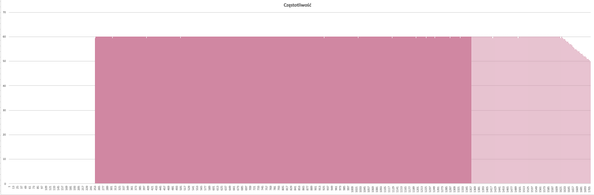

Po tym przydługim wstępie, w końcu finał: Na początek zapis i odtworzenie przez system pojedynczej fali sinusoidalnej o stałej częstotliwości 50Hz.Być może jest to pierwszy zapis dźwięku czujnikiem HC-SR04 w historii cywilizacji. Trudno mi to ocenić. Cytując znanego autora zapytanego, co ostatnio czytał, mógłbym odpowiedzieć: „Nie wiem, nie czytam książek. Ja je piszę”.
Krótki komentarz. Fala tworzona jest w mobilnej aplikacji „Frequency Generator” na Androida, komunikującej się za pośrednictwem bluetooth z głośnikiem. Widać jak silne wychylenia membrany powoduje częstotliwość 50Hz! Następnie rozpoczynany i kończony jest zapis dźwięku za pomocą przycisków na płytce Arduino. Przechodzę do interfejsu i wybieram odtwarzanie spowolnione – służyło mi ono głównie do analizy sygnału. Taktowane jest szybkością odświeżania ramek – w tym przypadku 200 ftp. Na koniec wybieram odtwarzanie dźwięku z prędkością rzeczywistą. Wyświetlanie interfejsu ulega wtedy zawieszeniu. Ramki się nie odświeżają. Odtwarzania z prędkością rzeczywistą nie da się zatrzymać. Trzeba byłoby je oprogramować w przerwaniach.
Jak widać patefon poprawnie zapisał i odtworzył sygnał o częstotliwości 50Hz. Występujące zakłócenia nie mają istotnego znaczenia. Ich charakter jest przypadkowy. Wynikają z aktualnych warunków w jakich dokonywany jest zapis: ruchy powietrza wokół głośnika, drgania stołu, głośność odtwarzania, dźwięki tła itp.

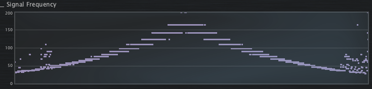

Teraz crème-de-la-crème projektu, czyli nagranie pojedynczej fali sinusoidalnej o zmiennej częstotliwości w zakresie 30-170Hz i z powrotem (tony ok. B0-F3). To pozwala już zagrać prostą melodię, postanowiłem jednak oszczędzić sobie i Wam moich popisów instrumentalnych:
Jak już wcześniej wspominałem w nagraniach występują dwie anomalie. Na poniższym nagraniu widać je doskonale:
1)    Deszcz spadających cegieł. Są to rozległe zakłócenia występujące przy każdej próbie. Pomimo, że mają one charakter przypadkowy i występują w różnym nasileniu, ich ogólny wygląd jest bardzo podobny. Obejmują ograniczone zakresy częstotliwości, najczęściej symetrycznie. Podejrzewam, że ich źródłem są niesterylne warunki nagrania. Nie mam jednak pewności. To by było za proste…

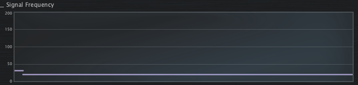

2)    Skokowe zmiany częstotliwości. Jest to dużo poważniejszy problem. Im wyższa zarejestrowana częstotliwość, tym krok jej zmiany ma większą wartość. Przy sygnale wzrastającym i opadającym powstaje zawsze charakterystyczny „dach pagody”. Myślę, że ten efekt jest wierzchołkiem głębszego problemu. Może transformacja Addera obarczona jest jakąś pierwotną wadą? (tutaj obstawiałbym 80%, że tak) Ach! Jakże chciałbym porozmawiać z Fourierem! Może jest to jakieś zjawisko fizyczne, które mi umyka? Może to banalne, laickie błędy programistyczne, których nie potrafię zidentyfikować?
256568656_Zrzutekranu2021-04-5o16_05_08.thumb.png.966cdc765bf3708ffc9b6c7e5ee0c724.png
