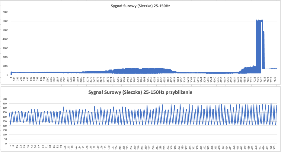

a. Pozyskanie sygnału i jego zapis
To banalne. Poniżej surowe zapisy obserwacji z częstotliwością 245,99Hz fali dźwiękowej o częstotliwości 25-150Hz :
1359604921_Zrzutekranu2021-02-24o22_47_33.thumb.png.aaf058d1b0ad0b209d403703099bd1ce.png
Pozornie "sieczka". Ale tylko pozornie.

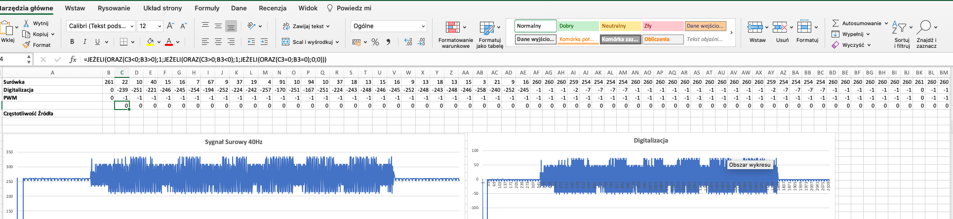

b. Digitalizacja - (taki sobie wymyśliłem termin na to, co robię)
Za sprawą zastosowania zaklęć z "krainy Czarów i Baśni", ołówka, notesu, Excela oraz skomplikowanego systemu luster (niestety nadal mam problem z tabliczką mnożenia //od dziecka// i czytania ze zrozumieniem //stąd tydzień wertowania podręczników dla studentów politechnik// otrzymałem następujący zapis:
739868559_Zrzutekranu2021-02-24o23_00_12.thumb.png.47188bd2a366aa3027b6b486df1292e9.png
Po obejrzeniu w trakcie moich kilku(nasto?)dniowych studiów kilkuset (kilku tysięcy?) wykresów różnych fal od razu dostrzegłem, że jest to mocno zdeformowana fala kwadratowa o częstotliwości 245,99Hz (Wiecie już, żeby ją stworzyć potrzebowałem snu o kole, tak?). Potem przetworzyłem ją na coś bardziej przypominającego falę kwadratową modulowaną częstotliwością oryginalnego sygnału i tym samym przeszedłem do fazy PWM:

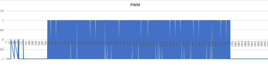

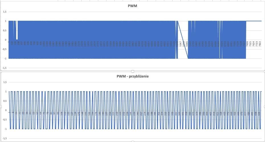

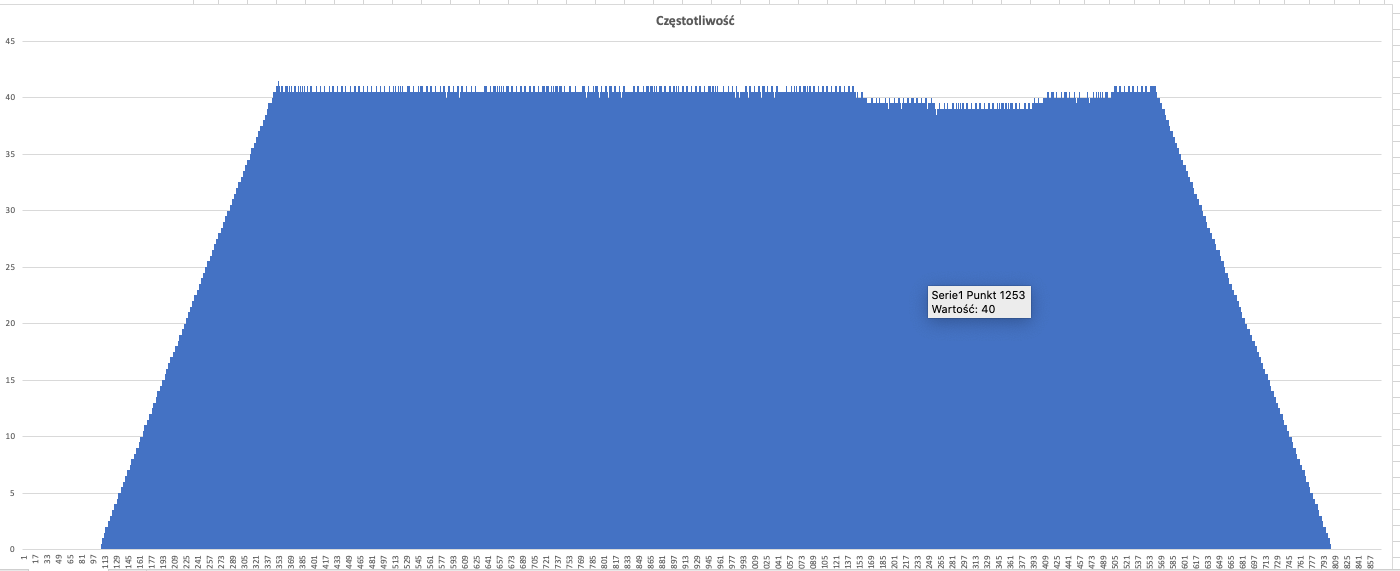

c) PWM
1328607903_Zrzutekranu2021-02-24o23_15_25.thumb.png.6ebac1f15b1f93205174c9dd6969cacb.png
Z takiego wykresu już się da wiele wyczytać. Jak na przykład częstotliwość sygnału źródłowego (chociaż jest już on oczywisty (dla mnie) w fazie digitalizacji). Paskudnie wprawdzie wyglądają te widoczne od początku projektu skoki na początku i na końcu, ale, że tak powiem "ciało" sygnału wygląda zdrowo.

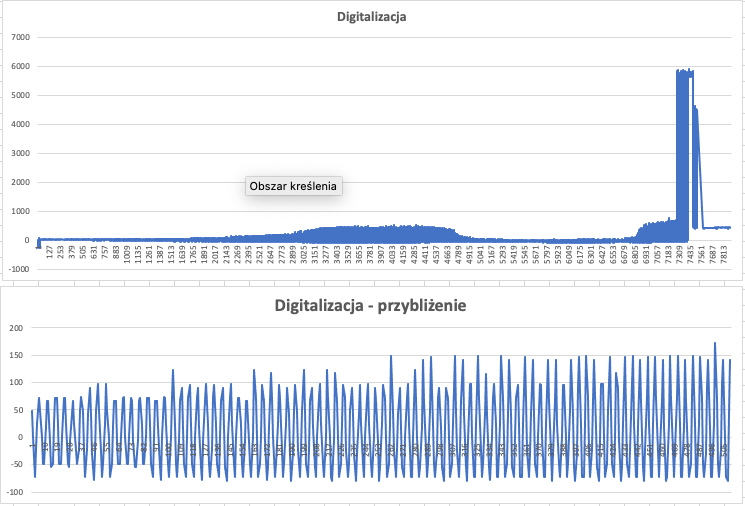

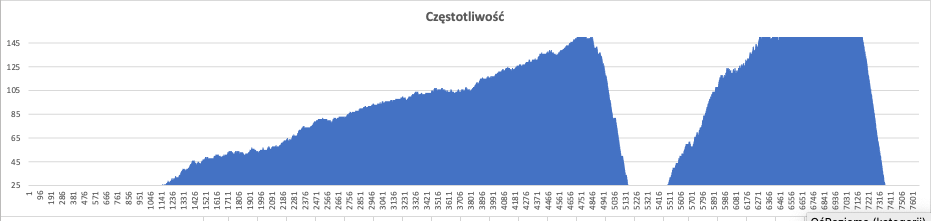

d) Analiza fali PWM - (też mój termin)
W ten sposób nadszedł wielki CHECK. Strasznie się go bałem... Uhh...stres
 Ale, gdybym wyłuskał z tego częstotliwości, może stworzyłbym  z tym kiepskim HC-SR04 i równie badziewnym, starym głośnikiem patefon dla... waleni?
Tak więc....
409237200_Zrzutekranu2021-02-24o23_45_53.thumb.png.d4e3bfcb3150b4db113acfca51cc0e53.png
Pierwsze wrażenie, przypadek. Drugie. Hmm... politechniczny prostak nie mógł dojść do czegoś takiego. Trzecie, przecież widać jak rośnie częstotliwość 🙃
Ale...rośnie dziwnie...
1) Po pierwsze zaczyna się za późno. Analiza fali trwa 1 sekundę. Dlaczego zapis zaczyna się po kilku sekundach (1182 pomiarze) i to na 25Hz? Spodziewałem się go późno (słaby głośnik) + 1 jedna sekunda na analizę, ale myślałem że zacznie się np. na 40 Hz, a nie na 25Hz!?
2) Co się stało około 4700 pomiaru? Czy to efekt Nyquista–Shannona - tak powinien wyglądać wykres? Czy kopnąłem w stół i czujnik się poruszył?
3) Dlaczego "dociągnąłem" do 150 Hz częstotliwości, gdy powinienem do 125Hz najwyżej?

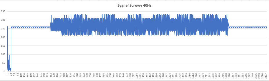

Obraz surowego sygnału wygląda tak:
1203962597_Zrzutekranu2021-02-25o18_59_41.thumb.png.57be1099656c71c847509e750aa9574b.png
Wyjaśnię co na nim widać.
1) Skok widoczny na początku to inicjalizacja nagrania. Występuje w mniejszym lub większym stopniu zawsze. Nie zastanawiałem się dlaczego.
2) Następnie widać okres ciszy. Jego nagranie jest niezbędne dla mojej wersji patefonu na potrzeby tuningu ADC.
3) Nagranie właściwe (sampling sygnału)
4) Drugi okres ciszy służący wizualnemu sprawdzeniu czy w trakcie nagrania nie kopnąłem w stół.

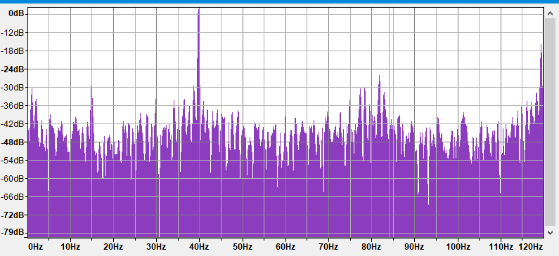

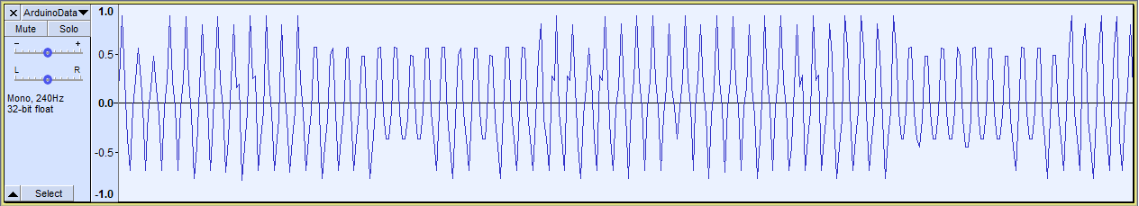

Nie wiem po co tak kombinujesz. Wziąłem ten Twój plik i zaimportowałem go jako raw sample data do Audacity z deklarowaną prędkością 240sps. Dwoma ruchami myszy obciąłem początek i końcówkę, ocalały fragment znormalizowałem odcinając składową stałą i zrobiłem FFT - to podstawowe narzędzie do oglądania sygnałów okresowych. Jeśli tylko to Twój zestaw widzi ruchy membrany głośnika, jakiś ślad tego w FFT będzie, nawet jeśli w dziedzinie czasu (na wykresie) ginie w szumie. Nie pomyliłem się:
Na 40Hz stoi prążek i to całkiem wyraźny. Do takiego obrazka powinieneś dążyć a nie jakieś tam liczenie zboczy. Lekki ślad w okolicy 2 harmonicznej i coś więcej na 120Hz (ale to już ginie w ograniczeniu pasma) pokazuje, że sygnał jest odkształcony, ale nie beznadziejnie. Natomiast wysokość prążka, aż 30dB ponad szum pokazuje, że spokojnie powinno to być słychać w jakości "telefonicznej". Kolejnym kliknięciem zrobiłem resampling do 16ksps i to już można puścić na głośnik. Jeśli jesteś zainteresowany co słyszy i nagrywa Twój patefon, to wyeksportowałem Ci fragment w mp3. Nasze Forum nie wciąga załączników mp3 więc masz zipa:
ArduinoData_16k.zip
Spróbuj używać odpowiednich narzędzi, a praca będzie łatwiejsza i bardziej efektywna. O Excelu zapomnij. Cała ta robota zajęła mi 3 minuty.

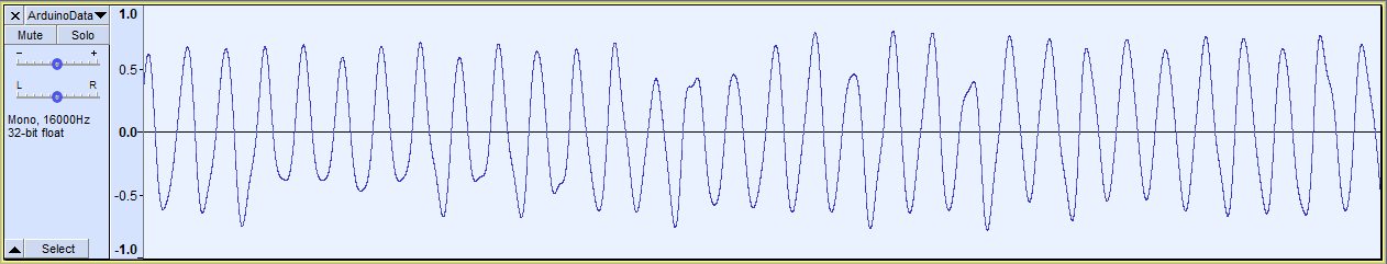

Teraz przed Tobą poprawa jakości oraz zrozumienie jak działa up/re-sampling, byś zamiast oglądania obrazków mógł odtwarzać swoje nagrania w głośnikach. I proszę nie wymyślaj już tych swoich PWM czy domorosłych filtrów, szkoda na to czasu.
Tu masz obrazek ze swoich danych wprost, na 240sps:
a tu (niedokładnie ten sam fragment, ale to chyba nie ma znaczenia) przesamplowany do 16ksps:
