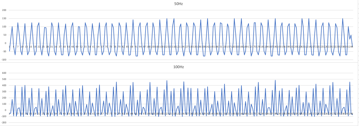

Przez ostatni tydzień zgłębiałem teorię fal. Myślę, że wreszcie ją zrozumiałem, przynajmniej na tyle, aby pójść dalej z projektem, choć szczerze mówiąc sądziłem, że na wieki utonę w tajemnicach funkcji sinus. Wczoraj przyśniło mi się koło, cały dzień o tym myślałem i olśniło mnie, że amplituda fali (wychyleń membrany) obarczonej zresztą błędami pomiaru wynikającej z niedoskonałości czujnika, na której się tyle czasu bez sensu skupiałem, nie ma dla tego projektu żadnego znaczenia. Wtedy wszystko stało się banalnie proste. Dzisiaj zrobiłem nowe pomiary, inaczej do nich podszedłem i inaczej spojrzałem na rezultat. Oto wyniki:
529476178_Zrzutekranu2021-02-24o08_42_59.thumb.png.e1daf85f6478d5be838e336ce8a1f834.png
Pierwszy wykres przedstawia (odpowiednio przetworzony - jak? Tajemnica... 😄) efekt pomiaru fali o częstotliwości 50HZ drugi 100Hz. Wygląda na to, że wreszcie ruszyłem do przodu, a do odtwarzania wystarczy na Arduino zwykła funkcja tone().

Swoją drogą na dzisiaj jestem w stanie wycisnąć z czujnika 245,99 Hz. To mało, ale jeszcze się nad tym nie skupiałem, może uda się trochę popracować z programem, żeby uzyskać więcej. Na razie, do budowy modelu odtwarzania bardzo niskich częstotliwości wystarczy. Świetnie byłoby mieć chociaż z 1kHz, ale niestety czarno to widzę.
