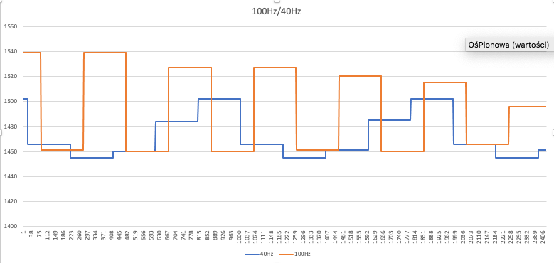

Sample są faktycznie od czapy. Ale są i jest ich dużo. Muszę się teraz zastanowić co tam siedzi w ICR1 i porobić przeliczenia. Arytmetyka nie jest niestety moją mocną stroną.

Z ciekawości możesz porobić jakieś obliczenia statystyczne, np. na złapanych kilkuset próbkach (tyle powinno się zmieścić w RAMie m328), ale nie ruszaj samych wartości. Przecież do późniejszej analizy dźwięku nie muszą być one wyrażone w żadnej sensownej jednostce. Muszą być tylko liniowo zależne od położenia membrany głośnika. Dalszy ciąg obliczeń może np. usuwać składową stałą, ale to wszystko. W audio jest ona niepotrzebna, ale to także trzeba umieć zrobić żeby kolejne bloki danych nie "pykały" na krawędziach zlepień. Niczego z wartościami nie kombinuj, a już na pewno żadne zmyślone "filtrowania" czy "poprawiania". Ciąg przetwarzania sygnałów cyfrowych przede wszystkim zakłada, że masz do czynienia z sygnałem nieskończonym. Podział takiego nieskończonego strumienia próbek na bloki często wynika z implementacji pewnych algorytmów, ale tak czy tak całość musi być tak zorganizowana, by mieć przepustowość równą częstotliwości próbkowania (a tak naprawdę nawet większą). Takie założenie powoduje, że nigdzie w torze nie masz wąskich gardeł, a te które są nie powodują spiętrzeń niemożliwych do zbuforowania. W przypadku procka tak lichego jak m328 i metody wejściowej jaką przyjąłeś możesz spróbować jeszcze prostej rzeczy: mała dynamika samego próbkowania sygnału być może umożliwi przeznaczenie jedynie jednego bajtu na próbkę. To daje dwukrotną oszczędność miejsca w stosunku do 16-bitowych intów, więc będziesz mógł w procesorze zmieścić z 1.5 tys. próbek. Możesz też polizać temat kompresji. W telekomunikacji szeroko stosowany jest standard kodowania tzw. A-law lub konkurencyjny u-law. Oba zamieniają kilkunastobitowy sygnał na bajt (i rzecz jasna odwrotnie). Algorytmy są znane i na pewno znajdzesz nawet gotową implementację w C. To by pozwoliło utrzymać dynamikę gdyby okazało się, że zdjęty sygnał wcale taki zasyfiony nie jest, przy jednoczesnej oszczędności miejsca w pamięci. No ale to tylko wtedy, gdy złapane próbki chcesz przesyłać dalej, bo bezpośrednio obliczeń na tak skompresowanych sygnałach robić się nie da. Napisz co chcesz z próbkami dalej robić, bo to jest kluczowe do wyznaczenia kierunku dalszych prac. Jeśli chcesz to przepychać do PC, to musisz zdecydować czy a) robisz prosty program gromadzący próbki aż do zapełnienia bufora w RAMie a potem wysyłający to do PC, czy b) robisz to od razu tak, by jedncześnie gromadzić próbki i wysyłać je do kompa. To drugie daje oczywiście szansę pracy na nieskończenie długich ciągach. Z drugiej strony wydaje mi się, że mimo swoich ograniczeń m328 jest w stanie odtworzyć i "odegrać" zgromadzone próbki na jakieś swoje wyjście audio. Potrzebny będzie projekt cyfrowego filtru rekonstrukcyjnego, który "wymyśli" brakujące próbki, które następnie będziesz mógł wysłać jako PWM na wyjście. Tam musisz zasadzić prosty filtr analogowy i wzmacniacz mocy sterujący głośnikiem. Miabyś wtedy (to jest trzecia droga) niezależny od PC samograj łapiący próbki i mogący je później odtwarzać. Oczywiście wzmacniacz i głośniki mogą być typowo komputerowe albo zamienione na słuchawki. Z filtrem rekonstrukcyjnym upsamplingującym (polskie nadpróbkującym też nie brzmi jakoś rewelacyjnie) do np. 8kHz ułomny arytmometr AVR powinien sobie mimo wszystko poradzić. Także zdecyduj co chcesz ze złapanym materiałem robić, czyli w jakim kierunku mają iść dalsze prace. Czy raczej jednorazowy strzał a jeśli tak, to co z próbkami:
  • samplowanie -> gromadzenie do zapełnienia bufora -> wysłanie do PC
  • samplowanie -> gromadzenie do zapełnienia bufora -> obróbka na miejscu -> odtwarzanie przez głośniczek
czy raczej proces ciągły:
  • samplowanie i równoczesne wysyłanie do PC aż do przerwania procesu, po drodze jakiś bufor kołowy (circular buffer) na wejściu i ze dwa bufory na tworzone i wysyłane ramki danych
UART pracujący na 115200 daje przepustowość 10kbajtów/s, czyli poradziłby sobie w czasie rzeczywistym nawet z przepychaniem pełnych intów bez żadnej obróbki.
EDIT: Gdy już program będzie działał stabilnie i będziesz w stanie buforować surowe próbki złapane nową metodą, zestaw stanowisko, złap trochę sygnału (tego samego co poprzednio, 40Hz sinewave) i wrzuć plik na Forum z informacją o przyjętej częstotliwości próbkowania. Zobaczymy co tam słychać.

@marek1707 Dziękuję. Tak zrobię.
Wariant: Samplowanie i równoczesne wysyłanie do PC aż do przerwania procesu, po drodze jakiś bufor kołowy (circular buffer) na wejściu i ze dwa bufory na tworzone i wysyłane ramki danych
Sampling: 771Hz
Sygnał: 40Hz
Zupełnie nie rozumiem co widzę. Teraz chyba dopiero to jest jakaś sieczka. Help!

Jest jeszcze opcja, że nie umiem liczyć i przestałem rozumieć co się dzieje. Od kilku dni głowa mi puchnie od kalkulatora.
Program rozgrzebany do poziomu masakry... Coś czuję, że czeka mnie 10 kroków wstecz...
