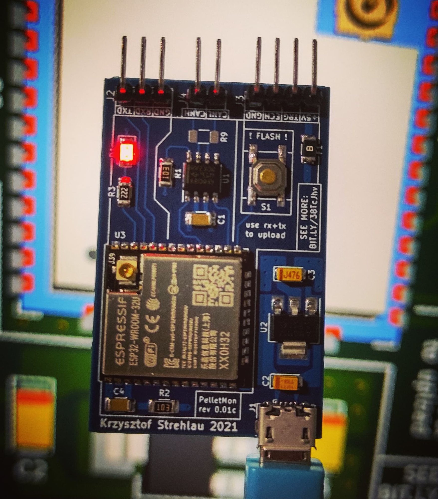

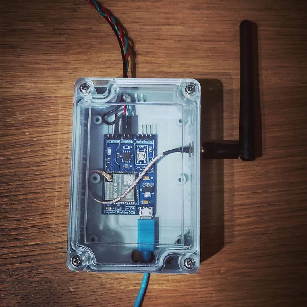

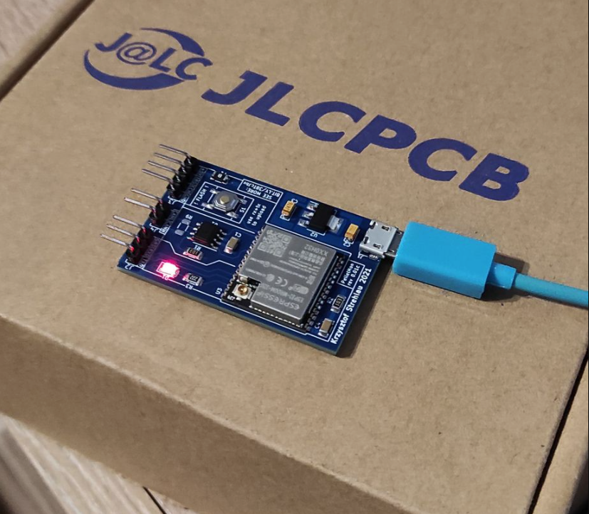

Tantale bo w sumie się przyzwyczaiłem i leżały razem zamówione z AMS1117 jakiś czas temu, a datasheet wyczytałem "solid tantalum capacitor". Optymalizować oczywiście można. Co do miejsca, ta PCB i tak jest na prawdę niewielka, mógłbym tam wsadzić mniejsze rozmiary ale mi na prawdę mocno się trzęsą ręce 😄. Jak się pokończy zapas, to chyba przerzucę się na montaż w fabie razem z zamawianiem PCB.

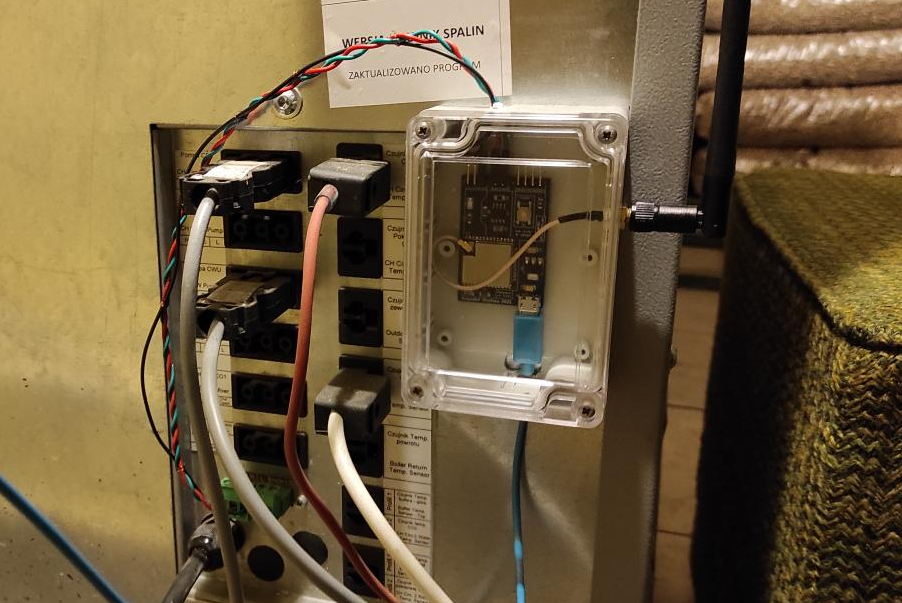

Samo urządzenie jest zamontowane na piecu (tylna jego ścianka).
Mam jednak inny problem ale to raczej poza tematem. Dzisiaj się zdarzyło kolejny raz, że kocioł nie wykrył, że palnik wygasł i dozował dalej pellet, przez co przesypało się aż do popielnika. Mechanizm detekcji płomienia bazuje na temperaturze spalin, co jest raczej mocno zawodną metodą. W ustawieniach kotła nic ciekawego nie ma i chyba będę musiał odezwać się do serwisu. Dzieje się tak w ciepłe dni, gdy kocioł wygasza się na dłuższy czas.
No to się wyjaśniło 😛 Ja akurat mam "kilka" sztuk ceramików to zwykle ich używam (kilka czyli więcej niż 10 i mniej niż szpula 😄), ale w Twoim przypadku akurat poprę wybór tantali skoro wisi na piecu, to pewnie też łapie trochę temperatury, a jednak ceramiki i elektrolity z temperaturą najlepiej sobie nie radzą.
Co do "wsadzania" - mnie też ręce się trzęsą, ale 0402 idzie przylutować bez mikroskopu 😉 Chociaż ostatnio przerzuciłem się na pastę i piekarnik (taki mini za 120zł, sprawdza się idealnie). Pasta 100zł za 0.5kg i lecisz masową skalę 😉 Poprawki kolbą lutowniczą. To bardzo dobry sposób na lutowanie tych [cenzura] QFN... Muszę sobie zamówić z Chin podkładkę do nakładania pasty pod różne rozmiary (taką uniwersalną), bo kondensatory czy rezystory bez problemu mogę przylutować ręcznie, tak samo jakieś QFP czy TSSOP/SOP, ale pod QFN czy WSON już lepiej sobie nałożyć pastę...
Co do montażu w FABie to zależy, często jest opłacalny bo np. STM32L432KBU6 (który ciągle stosuję) kosztuje ~4.33$ w detalu na LCSC (10szt), a kupując w fabie przylutowane to koszt lutowania + bodajże 3.82$-, więc 0.5$ na sztuce to sporo mniej... Ale akurat ja lubię lutować (oprócz QFN... bo ciągle mi nie wychodzi, nawet BGA lepiej mi idzie, chociaż jego aż tak dużo nie robiłem).
Co do problemu to raczej wina metody, bo pamiętaj, że powietrze wbrew pozorom tak szybko nie stygnie, bo wciąż wewnątrz pieca panuje wysoka temperatura, która nagrzewa powietrze, więc temperatura spalin spada znacznie później niż wyłączenie palnika.

No tylko ja tutaj nic nie mogę poradzić. Dziwi mnie, że taki kocioł trafia na rynek. W ustawieniach serwisowych nie ma nic na temat temperatury progowej dla zapalarki itp. Może kwestia softu ale to temat dla serwisu / obsługi kotła raczej, nie?

H1M4W4R1, wygląda na to, że mają buga w sofcie. Kocioł nie wykrywa poprawnie zgaszonego płomienia. Testowałem bez mojego modułu, więc nie miało prawa być żadnych zakłóceń z mojej strony. Problem wystąpił ponownie. Gdy w trakcie normalnej pracy z jakiegoś powodu przygasi się palenisko a temperatura spalin jest powyżej 50-60 stopni, to kocioł próbuje odpalić bez zapalarki, tak jakby wszystko było OK. Znalazłem jednak w ustawieniach, że moc dmuchawy w podtrzymaniu była ustawiona na 0 a to prowadziło do wygaszania płomienia. To rodziło też inne problemy - np. kocioł szybko wypadał ze stanu modulacji. Zobaczymy co będzie, w każdym razie i tak niebawem nas serwis nawiedzi - sezonowy przegląd.
Edytowano przez cziter15
Nie mogę edytować poprzedniego posta, w każdym razie udało się rozwiązać problem z kotłem.
Okazało się, że była ustawiona zbyt duża dawka wstępna paliwa, skutkiem czego zasypywało palnik a bez tlenu zapalarka nie dawała rady 🙂
Zmniejszyłem czas podawania i jak na razie jest w porządku!
