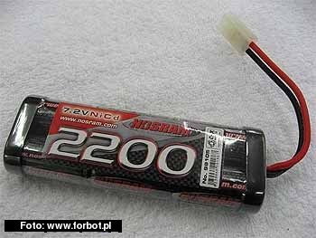

Co do źródła zasilania, nie ma problemu. Z kupnem lipola na razie poczekam, gdyż wpadł mi w ręce pakiet NiCd.
Dokładnie taki:
Co prawda jest cięższy 6 razy niż lipol ale po pierwszych testach się sprawdza 🙂

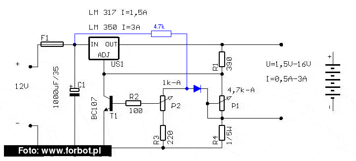

Od kilku dni męczy mnie temat LM317 jako ładowarki do LI-czegoś. Aktualnie mam zmontowaną 2 wersje znalezioną gdzieś na googlach (schemat poniżej). Miałem też ładowarkę zbudowaną z schematu zamieszczonego kilka postów niżej,ale na mierniku się pojawiały cuda, wiec dałem sobie spokój.

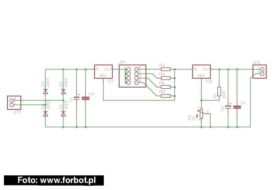

To jest schemat mojej ładowarki, już go kiedyś wrzucałem na diodę:
Zasada działania jest prosta. Źródło prądowe zasila źródło napięciowe. Po podłączeniu rozładowanego akumulatorka, prąd maksymalny jest stały, i jest on równy I=1,25V/R. Za to napięcie ma wartość niższą niż ta ustawiona bez podłączonego akumulatorka (ładujemy do 4,20V więc przed podłączeniem akumulatorka, należy takie napięcie ustawić na źródle napięciowym) ponieważ LM317 nie może wyrównać napięcia podnosząc prąd (ponieważ prąd jest ograniczony źródłem prądowym). W trakcie ładowania, napięcie na akumulatorku zaczyna rosnąć, a prąd nieznacznie spadać. Gdy napięcie na akumulatorku osiągnie wcześniej ustawione 4,20V prąd spada prawie do zera, płyną wtedy pojedyncze mA, co świadczy o pełnym naładowaniu akumulatorka.
Ja sprawdzam podczas naładowania 2 rzeczy, radiatory na LMach, jak są już zimne to znaczy, że płynie mały prąd, i napięcie na akumulatorku, jeśli już doszło do 4,20V i radiatory są zimne, to po około 20 minutach odpinam akumulatorki (nie wyłączając ładowarki z prądu, nie wiem jakie obwody ma na wyjściu LM dlatego żeby nie popłynął prąd z akumulatorka przez LMa, najpierw odpinam akumulatorki, potem wyłączam zasilanie LMów).

Ładowarka którą zbudowałem wydaje się całkiem w porządku, przynajmniej na to wskazują pomiary częściowo.
Miernik wpięty szeregowo z baterią ładowaną zakres pomiaru 10A, na mierniku mi pokazuje 0,14 takie trochę nie zdecydowane bo skacze na 0,15, ok może tak być bo miernik za 9zł. Sprawdzam rezystor którym ustalam prąd ładowania, zgadza się powinno być max 150mA. Przełączam na zakres 200mA, a tu niespodziewajka, prąd ładowania ~73.4mA, szybki pomiar napięcia aku 3,92V, więc 4,2-3,92=0,28 U/R=I 0,28/4=0,07A. Pomiar na skali 200mA widać jest pomiarem dobrym, natomiast na skali 10A już nie, wina miernika?

Podana tutaj ładowarka na LM317 i tranzystorem do ograniczania prądu nie jest dobrym rozwiązaniem. Otóż w momencie, keidy płynie jakikolwiek prąd, powstaje różnica napięć BE tranzystora i zaczyna on bardzo słabo przewodzić prąd. To bardzo słabo powoduje, że LM317 nieco obniża napięcie na wyjściu. To "nieco" nie jest problemem jeśli jesteśmy w przedziale <4-4.1V, ale potem robi się problem - ładowarka ładuje coraz wolniej. Dużo lepszym rozwiązaniem jest użycie do ograniczenia prądu jakiegoś komparatora/wzmacniacza operacyjnego. Oczywiście komplikuje sie w takim momencie całą kontrukcja, dodatkowo mogą być problemy z zasileniem takiego wzmacniacza.
Nie wypowiem się na temat wersji z dodatkowa diodą podaną przez regrom, gdyż nie używałem jej.

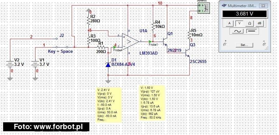

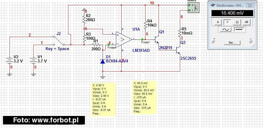

Poświęciłem dziś kilka godzin i napłodziłem układ odcinający zasilanie układu zewnętrznego przy spadku napięcia układu zasilającego. W teorii nawet to działa, układ symulowany i wydaje się sprawnie działać, rezystor 10m zastosowałem w celu symulacji obciążenia. Mógłby ktoś na to kuknąć i ewentualnie coś doradzić?
