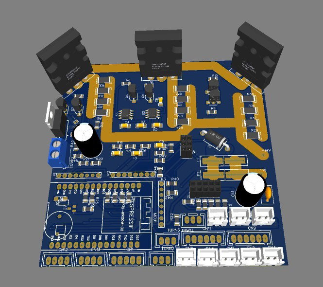

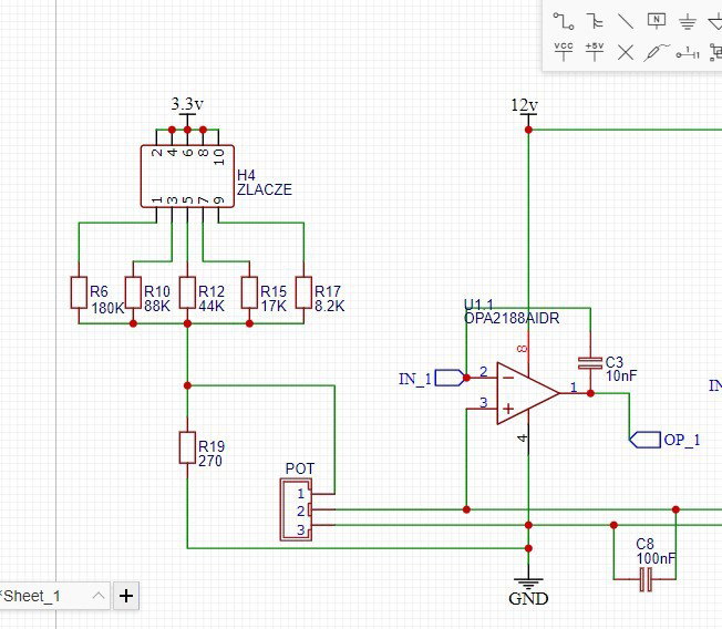

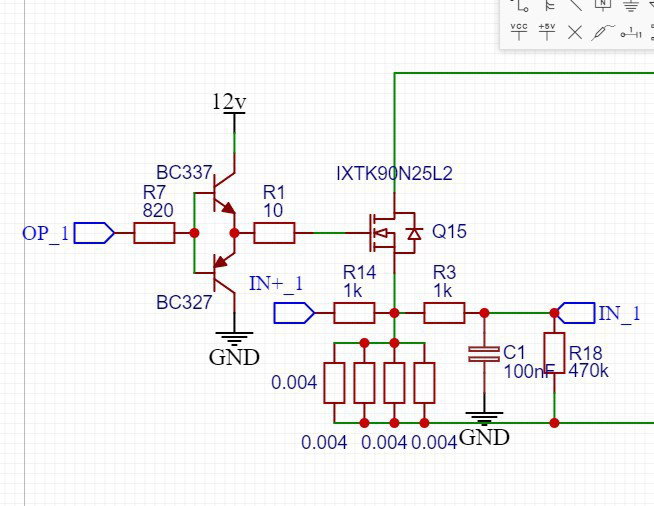

Prądy i tak sumują się więc dałbym pomiar tylko w głównej gałęzi, boczniki od tranzystorów służą tylko do stabilizacji źródeł prądowych - o ile dobrze to rozumiem
  • Pomogłeś! 1
@_LM_ każdą gałąź ma mieć taki sam prąd zadany żeby żaden mosfet nie odparował a pracowały po równo, ale jak @jand zauważył, jeśli np na jednym boczniku napięcie spadnie to również spadnie na szeregowym boczniku czego skutkiem będzie spadek na pozostałych dwóch...to chyba poprostu wpadało by w oscylacje...😢 Na razie zbuduje jeden układ i zobaczę co się będzie dziać, czy w ogóle jest sens pchać się w tą konfigurację 👍
