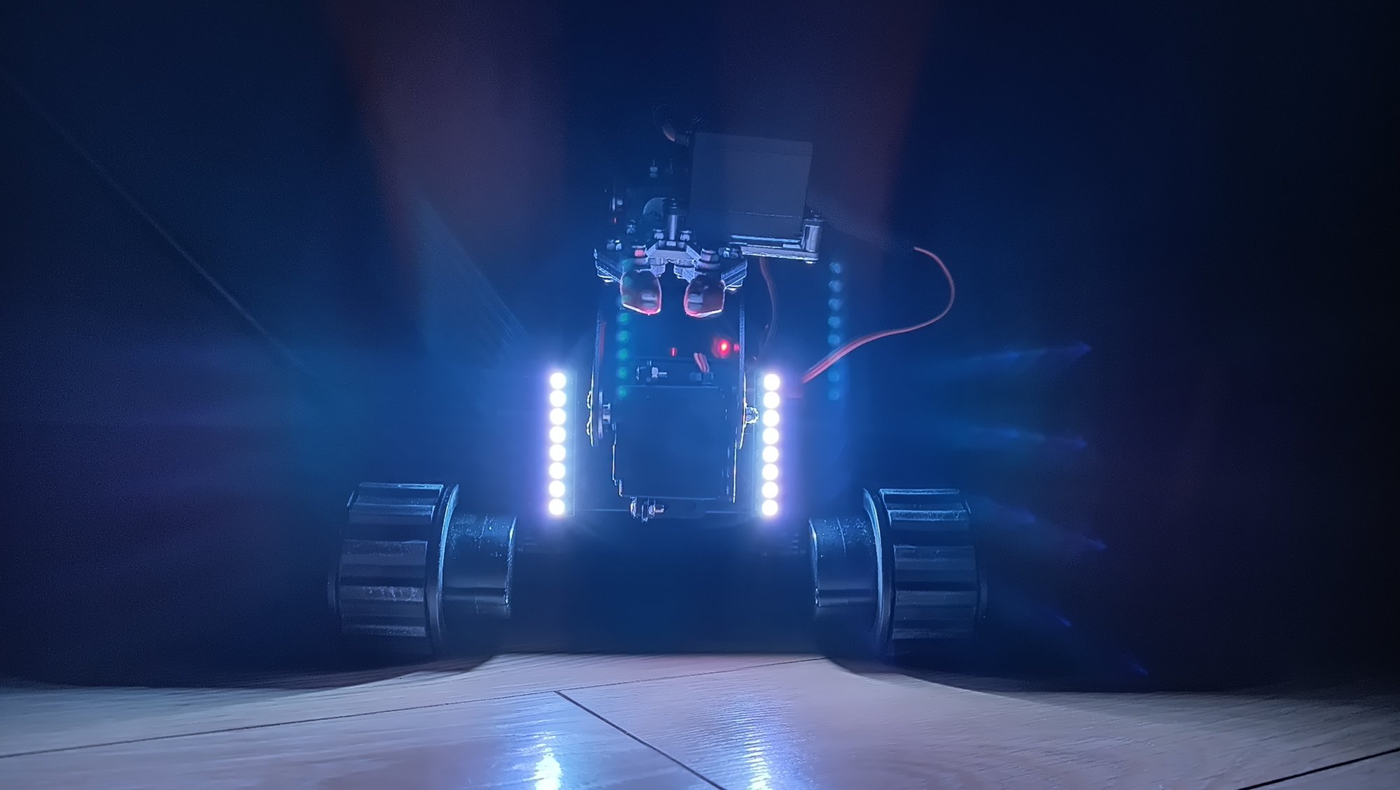

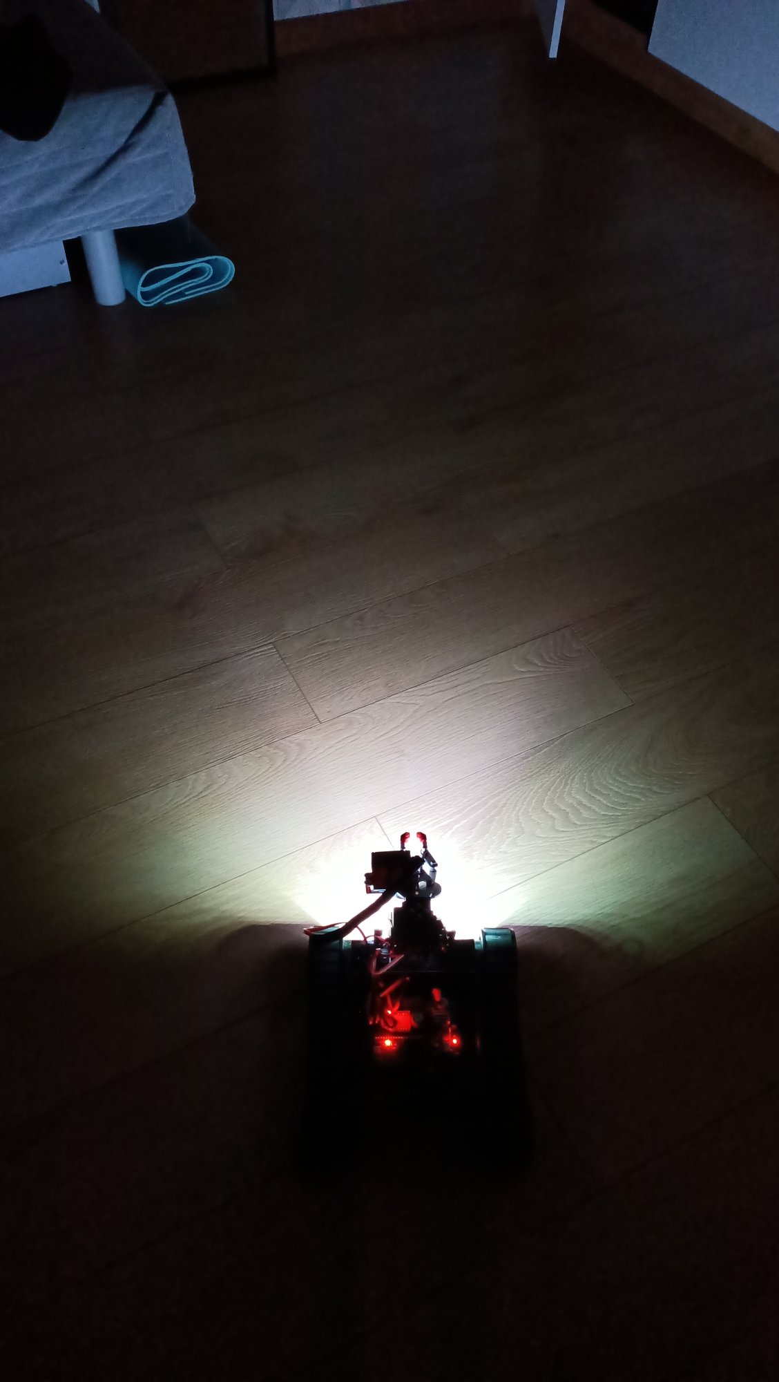

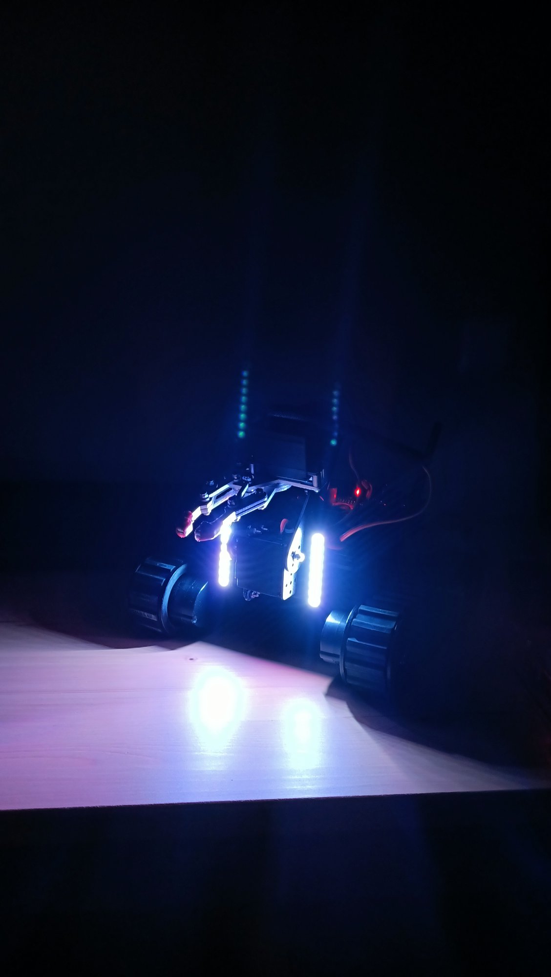

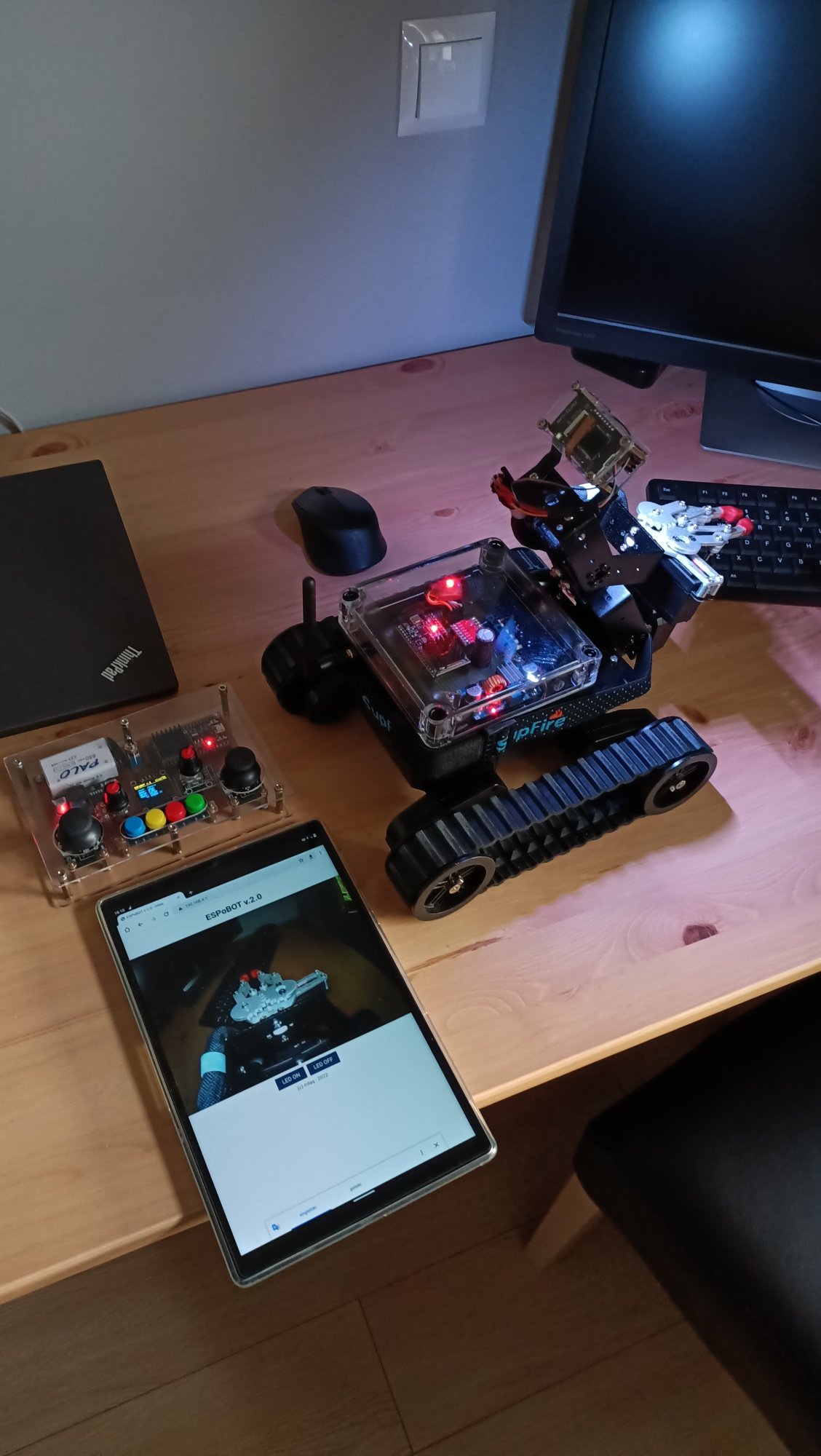

Popularny post marcinus Kwiecień 25, 2022 Autor tematu Popularny post Udostępnij Kwiecień 25, 2022 (edytowany) ESPoBOT ciągle w rozwoju.... oto kilka nowych gadżetów: - ESP32CAM, jako nowe oczy webserver z AP, z opcją kontroli oświetlenia - oświetlenie główne na bazie 2x WS2812 8 bit Edytowano Kwiecień 25, 2022 przez Gieneq 4

Bloodwish Listopad 14, 2022 Udostępnij Listopad 14, 2022 @marcinus Witam z powrotem, po l roku zdobywania wiedzy postanowiłem zabrać się za podobny projekt. Od zawsze mnie inspirował Twój robot. Stąd pytanie, jak zrobiłeś podwozie? Kupiłeś gotowe gąsienice czy pełne podwozie? Polecasz jakiś sklep? Z góry dzięki za odpowiedź
marcinus Listopad 14, 2022 Autor tematu Udostępnij Listopad 14, 2022 @Bloodwish Gotowiec... Producent Dagu, Podwozie Rover 5. Generalnie daje radę ale, ma też swoje wady... mianowicie brak amortyzacji, przekładnia plastikowa trzaska się niemiłosiernie. Dodatkowo konstrukcja plasticzana podwozia powoduje, że zbyt duże naprężenie (regulacja kąta podwozia) gąsienic może powodować samoistny skręt w jedną stronę Koniecznie trzeba wzmocnić. Noi ten kolor ... w standardzie biały. Koniecznie trzeba przemalować xD A tak z newsów, espobot dostał kilka nowych gadżetów: - nowe, zewnętrzne anteny (+15% do zasięgu); - laserowy czujnik odległości od chwytanego detalu; - miernik mocy połączenia komunikacji esp-now (rssi); 1
orb777 Luty 4, 2025 Udostępnij Luty 4, 2025 (edytowany) Odświeżam (może kiedyś odpiszesz). Bardzo fajny robot. Z tego co zrozumiałem sterowanie przez espnow, natomiast kamera jest na zwykłym fifi i hotspocie. A jak z zasięgiem kamery? Czy dostosowałeś jakoś kanały z obu płytek, żeby nie zachodziły na siebie? Edytowano Luty 4, 2025 przez orb777
