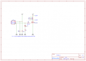

Poszperałem na necie za schematami podłączenia fod3182 - informacji prawie nie ma
Przecież masz pdf - a tego sterownika, tam jest schemat aplikacyjny, poza tym nie musisz się kurczowo trzymać tego co ja zaproponowałem
  • Pomogłeś! 1
Spróbuj wg tego schematu
Oczywiście na zasilaniu również jakieś większe kondensatory, poza tym jak widzisz nie narysowałem strony sterującej także możesz całkowicie rozdzielić linie obu zasilań.
Jeszcze taka uwaga co do tego projektu: Jeśli planujesz zasilać silniki napięciem wyższym niż 15V wtedy koniecznie musisz zbudować odrębny obwód dla zasilania drivera aby nie przekroczyć dopuszczalnego napięcia bramki MOSfeta!

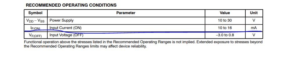

58 minut temu, lucek20 napisał:
Czy w moim wypadku  ma znaczenie jakie napięcie poddam na anodę, czy 3.3v czy 5 v?
Anodę czego? Diody drivera? Jeśli tak to niema znaczenia napięcie a prąd i wg katalogu powinien wynosić około 10mA
Co da spadek napięcia typowo 1.43V i dla tych wartości obliczasz rezystor R = U/I dla 3.3V -> 187Ω 5V-> 357Ω oczywiście nie są to wartości "sztywne", w praktyce wystarczą rezystory z typoszeregu 180 i 360Ω

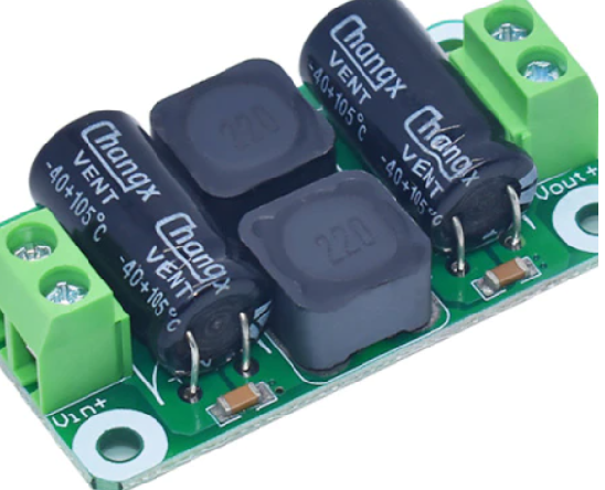

Do końca zrobienia płytki został tylko do ogarnięcia filtr zasilania, zastanawiam się czy zrobić go w ten sposób:
Czy wystarczy  może podłączony równolegle kondensator 4700µF i ceramiczny 100 nF? Poprzedni prototyp mam rozłożony na części i nie mam możliwości sprawdzenia czy same kondensatory wystarczą. Tak jak pisałem, w poprzednim rozwiązaniu miałem kondensatory i cewki.
Edytowano przez lucek20
Nie znam sie, ale z modelarskiego zycia wynika ze filtr kondensator/dlawik jest znacznie skuteczniejszy niz sam kondensator...czesto tylko taki filtr da rade "uspokoic" zasilanie nadajnika fpv gdy ten jest zasilany z glownego pakietu gdzie prady skacza w duzym zakresie...
  • Pomogłeś! 1
Nie chcę się upierać, uważam że jak poprawnie wykonasz obwód sterowania bramki oraz zastosujesz diody blokujące na silnikach i cewce zaworu to nie trzeba wymyślnych filtrów zasilania. Ot kondensator 2200...4700µF i sprawa załatwiona.
  • Pomogłeś! 1
