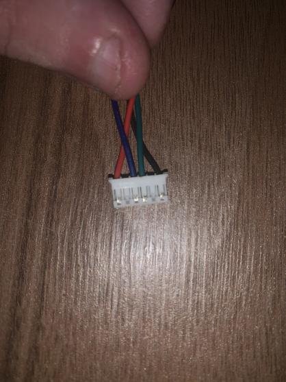

Rozumiem że silnik ma 6 pinów? Jeśli tak, to jak jest podłączony?
Tak dokładnie. Silnik 6 pinów, płyta mks 4 piny. Kupując oryginalny kabel do takich silników nie ma się pewności co do działania???
Trzeba piny zamieniać?

Dnia 11.12.2021 o 12:19, Ericdrave napisał:
Wybierajac z menu płyty ruch ekstrudera np 3mm silnik tylko drgnie i nie idzie dalej. Gdy próbuję nim sterować potencjometrem płyty to obraca się ale z przerwami i czasem kilka kroków wstecz robi.
Przewody są źle zarobione... Przynajmniej u mnie tak było w przypadku plotera. Powinny być zrobione w tej samej kolejności co wejście do sterownika (R, B, G, BK)
W innym przypadku silnik będzie robił za młot udarowy (ewentualnie będzie działał jak go popchniesz w dobrą stronę i zgubi krok)

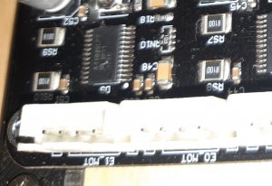

Czy do tej płyty potrzebuję dodatkowo sterownik do s. krokowego? Czy już są wbudowane w płytę i bezpośrednio mogę wpiąć?
Czy mogę prosić o jakiś obrazek z podpięciem pinów bo ja "wzrokowcem". (Te symbole R,G,B i BK to pewnie kolory.) We wtyczce mają być po kolei. Czy ten sam układ tylko kolorami wg opisu?
Edytowano przez Ericdrave
Link do komentarza
Share on other sites
Chyba są, najlepiej sprawdź najbliższy układ scalony w okolicy złącza silnika, ale na moje oko to DRV8825
7 godzin temu, Ericdrave napisał:
19v ruszy te silniki?
Silniki są sterowane prądowo. Napięcie ma minimalne znaczenie w kwestii maksymalnych prędkości.

Tak sprawdziłem i też tem jest że to strownik  silnika. Tylko chcę mieć pewność czy nie trzeba do tego gniazda podpiąć czegoś i dopiero silnik bo i takie rzeczy też w necie widziałem.
Po podpięciu silnika bezpośrednio nie działał tak tak jakby na to logika laika wskazywała. Więc stąd pytania.
Czyli jak bezpośrednio może być podpięte to tylko muszę piny pozamieniać od strony silnika?
Link do komentarza
To najprawdopodobniej tzw. "smoother", w Twoim przypadku absolutnie niepotrzebny (co więcej raczej niewskazany).
Zanim się wezmę za przewody.
Czy tylko kolory mam pozamieniać a rozstawienie pinów bez zmian?( po stronie silnika-6 pinów)
Czy też mam zrobić kopię wtyczki wychodzącej z płyty głównej 4pinowej ( tj w 6 pinowej wtyczce po koleji 4piny wg porady kolorami a 2 ostatnie piny wolne) ?
Link do komentarza
Czerwony pusto niebieski zielony pusto czarny (kolory w tej samej kolejności co na złączce 4pin)

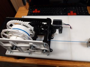

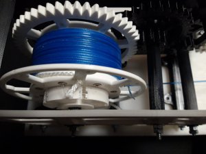

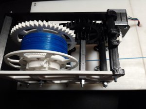

Witam po przerwie.
Urządzenie gotowe. Działa choć jest w fazie regulacji, poprawiania "niedoróbek". W oczekiwaniu na łożyska, zastąpiłem je wkładkami wydrukowanymi z oryginalnego petg. W tej chwili "walczę"z doborem odpowiedniego urządzenia do cięcia butelek. Nie będę się rozpisywał na temat całego procesu, gdyż sieć już pęka w szwach o tego typu info. Piszę o tym gdyż udowodniłem sobie(a może i innym "niedowiarkom"), że przerabianie butelek pet na filament jest możliwe i praktyczne. Zamiast zapychać żółte worki na plastik a 5l butelki robią to szybko, przerabiam je na filament. Narazie na testy poszło kilkanaście butelek, lecz teraz już jestem na etapie nie marnowania(!!!) owych butelek. Nie robiłem precyzyjnych pomiarów długości pozykanego filamentu gdyż etap"regulacji"mi na to nie pozwala. Uzupełnię kiedyś te dane, gdy już uzyskam powtarzalność. Na razie jestem wstanie z niego drukować.
Nie wiem od czego to zależy lecz narazie dwie temperatury przetwarzania pasków 198 st.C i 218 st.C. Dają one bardzo satysfakcjonujące wyniki. Filamet wychodzi gładki i ma  w miarę jednolitą średnicę. Mierzona w domowych warunkach cyfrową suwmiarką daje średnicę 1.68 do 1.74mm. Sposobem na dobry wydruk jest wpisanie w ustawieniach slicera średniej. Nie mam jeszcze oryginalnej dyszy o średnicy otworu 1.75mm (wymiar oryginalnego filamentu.), moja jest rozwiercona ręcznie wiertłem 1.7 mm.
Teraz kilka fotek i filmik
20211225_220550_resized.thumb.jpg.2ab0a69235111749462e6ded3f7f6b89.jpg20211225_220604_resized.thumb.jpg.5e3ca1b8bdb8fed7efcd3c44a8f1e830.jpg20211225_225156_resized.thumb.jpg.c0af3302bb457954754ef4dfa7c849ae.jpg
Filmik mp4 w pliku rar.
Filmik z pierwszej próby. Maszynka hałasowała (rezonans z biurkiem) lecz wystarczyło podłożyć gumową podkładkę i hałas zamienił się w normalny dzwięk pracującej maszynki. Poziom spadł znacznie !!!
filastruder.rar
Jedna butelka wystarczyła na jedną figurkę. Nie licząc odpadów (próby i kalibrację i właściwy wydruk). Figurka ludzika  ma około 110 mm i głębokość 15 mm. Piesek trochę niższy 85 mm, głębokość ta sama.
