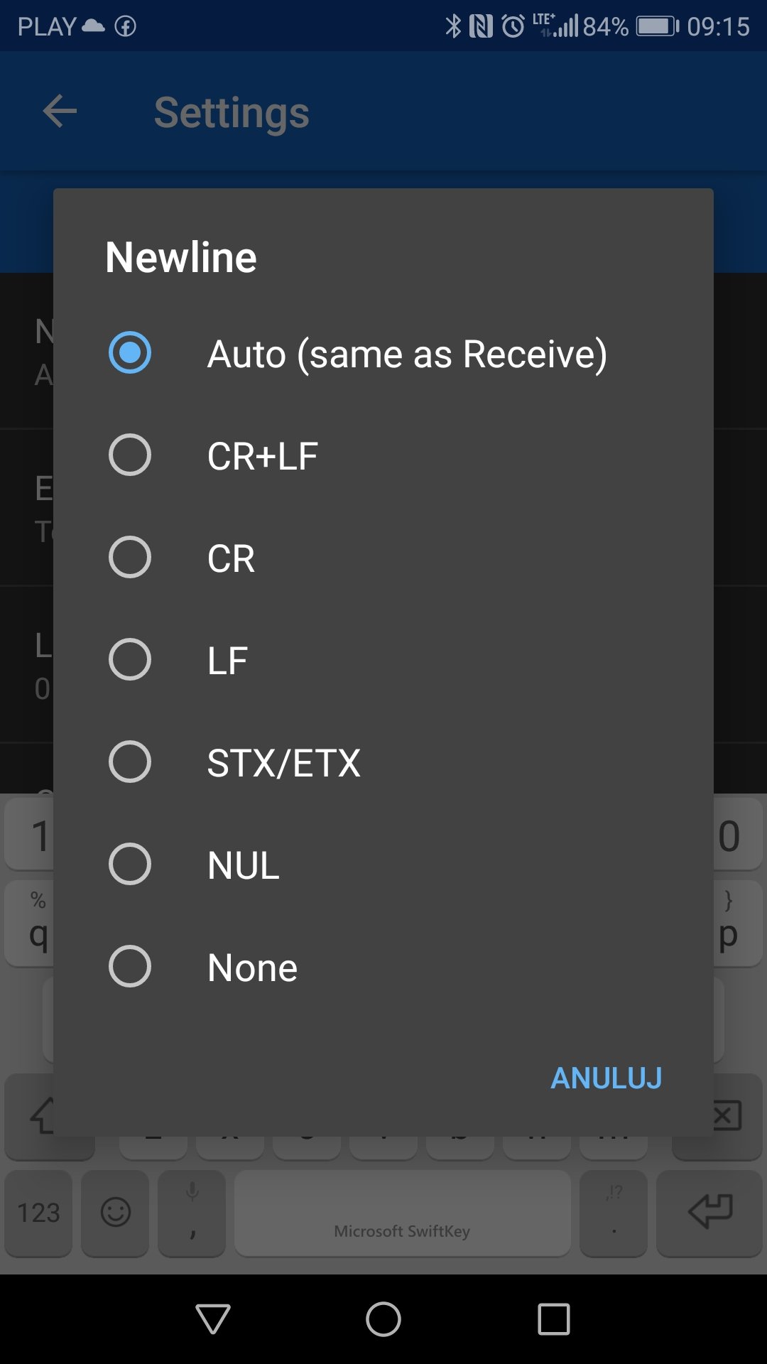

6 minut temu, ethanak napisał:
Dodaj tam na wszelki wypadek coś w stylu:
teraz tak sprawdzam i widzę, że to jest problem tylko tego softu (Serial bluetooth terminal) - nie wiem czy problem nie leży czasem po stronie tego ekranu - nie za bardzo wiem co poszczególne pozycje znaczą.
co do "cmd.trim();" to w którym dokładnie miejscu kodu to wstawić?
między odczytaniem wartości a pierwszym sprawdzeniem.
cmd.trim();
patent z tym poleceniem działa jak należy - teraz już nie ma problemu. dziękuję za pomoc
@merinum Ja tylko wtrącę, że Twoje podejrzenia o opcje ze screena są też prawidłowe. Nie ma jednego powszechnie przyjętego standardu zapisu lub transmisji przerwy między liniami. Np. przy zapisie plików Windows tradycyjnie używa pary znaków CR (Carriage Return) i LF (Line Feed), które w C to \r i \n, Linux używa tylko LF, co do Mac OS to dawne wersje chyba używały CR, a teraz już LF.
Twój kod czytał łańcuch aż do natrafienia na \n, czyli LF. Jeżeli apka wysyłała parę CR i LF, to, zgodnie z tym co napisał @ethanak, zostawało Ci \r.
Na marginesie z portem szeregowym bywa jeszcze dodatkowa trudność, że może być dokonywana konwersja poza samą aplikacją, w API/sterowniku, jakkolwiek zwał. Tak jest np. na Linuksie, jeśli się nie przełączy urządzenia w tryb surowy.
Edytowano przez trainee
fachowe wyjaśnienie kwestii, widzę że czegokolwiek by się tutaj nie dotknęło to ciągnie to za sobą sporo zagadnień, ale najważniejsze, że dzięki wam można iść do przodu 🙂
