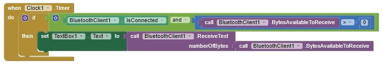

wybaczcie te milion pytań, ale drąże temat tej aplikacji w MIT inventor sterującej ledami i mam teraz znowu zawias - czy jest jakaś możliwość by po włączeniu aplikacji sprawdziła ona aktualny stan pinów na arduino bądź jaka jest wartość zmiennych i na tej podstawie zmieniła switch na on bądź off lub wyświetliła aktualną wartość zmiennej np. czasu - użyłem tutaj tiny db i fajnie mi zapamiętuje ostatnie ustawienia sliderów, switchy przed jej wyłączeniem, ale co jak ktoś na innym urządzeniu coś zmieni to jak to zrobić by na innym status się aktualizował po jego załączeniu? nie wiem czy dobrze opisałem problem, ale mam nadzieje, że ktoś mi poradzi w jakim kierunku tu iść by to zrobić
Link do komentarza
Share on other sites
no, ok, jak by to było w drugą stronę to biorąc pod uwagę to czego mnie już nauczyliście to wysłałbym wszystkie stany w jednym stringu i za pomocą xxx.substringa powyciągałbym po kolei wszystkie stany zmiennych i pinów, ale problem jest tutaj taki, że nie mam pojęcia jak się za to zabrac ze strony MIT inventora ... od czego tu zacząć by uzyskać taki efekt? odczytac dane  z arduino już potrafię, ale co dalej z nimi zrobić? jaka funcja odpowiada arduinowemu xxx.substring by zrobić warunki?
Link do komentarza
jeśli chodzi o wsadzenie gdzieś tego co odczytamy to poniższe pokazuje mi co odpowiada arduino, ale jak dalej iść?
