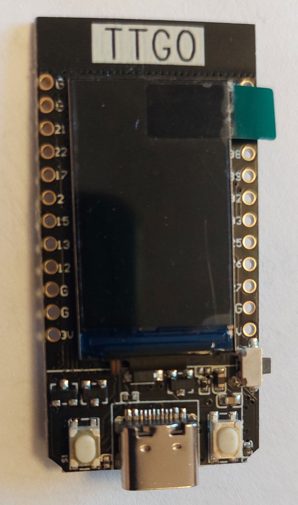

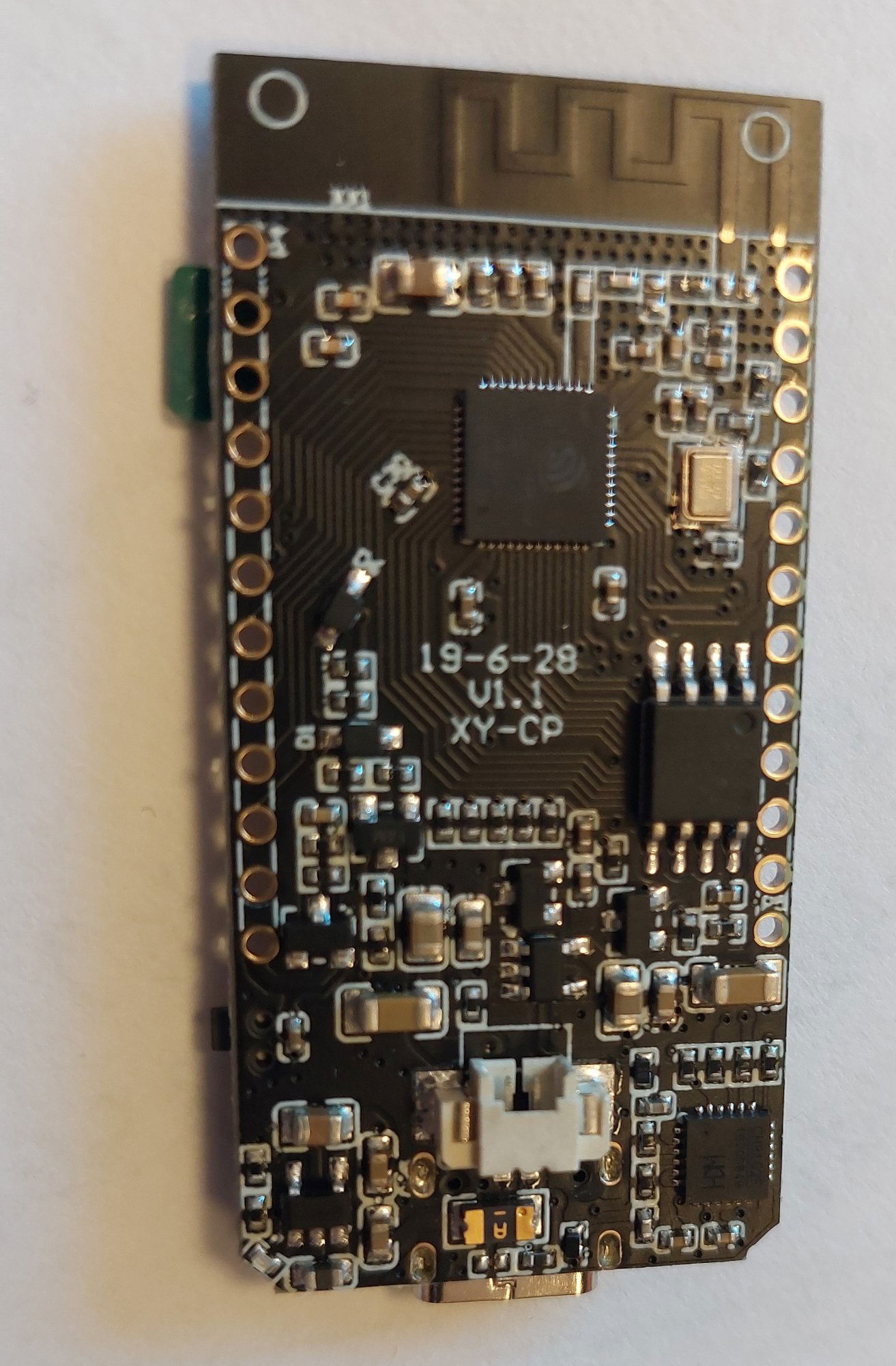

Może pokaż realne fotki swojej płytki (z opisami). Napisz coś więcej o tym module. W jakim środowisku programujesz? Jeśli w Arduino IDE to jaką płytkę wybierasz? Czy wysyłasz cokolwiek w celach diagnostycznych przez Serial i odbierasz to w monitorze portu szeregowego.

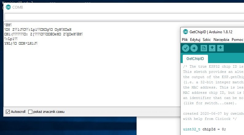

No więc postanowiłem zrobić dokładnie to samo co gość w filmiku, który mi poleciłeś. Nawet zainstalowałem starszą wersję Arduino IDE. 1.8.12. Ustawienia prędkości i częstotliwości transmisji dokładanie takie same jak na filmie. Udało mi się przesłać prosty program wyświetlający napis "Hello" i właściwie to koniec. Widać, że jednak coś się dzieje i transmisja jest ok. Napis wyświetlam za pomocą funkcji Serial.println("Hello"); i odczytuję w monitorze portu szeregowego. Kolejnym krokiem było wysłanie programu z przykładów Arduino GetChipID i po uruchomieniu zwrotnie coś otrzymuję ale to są jakieś krzaki. Dołączam screen.
Próbowałem też wyświetlić coś na wyświetlaczu płytki ale niestety, nie działa nawet kod zmiany ekranu na czerwony. Po prostu nic się nie dzieje pomimo, że kod jest banalnie prosty:

Dnia 13.08.2022 o 19:52, ethanak napisał:
Cóż - kolega skrzętnie ukrył selecta od prędkości... po co mamy zaprzątać sobie głowę nieistotnymi szczegółami?
Raczej nikt nie robi tego specjalnie i na złość. To raczej kwestia niewiedzy 🙂
@seba_t tak, jak napisano już wyżej - upewnij się, że monitor portu szeregowego działa u Ciebie z taką prędkością, z jaką wysyłane są dane.
Dzięki za wskazówki. Jeden kroczek do przeodu. Okazuje się że właściwą prędkością jest 115200 i wtedy otrzymuję czytelną odpowiedź tzn ID Chip.
Natomiast próbuję cokolwiek wyświetlić na ekranie np zmienić kolor tła (listing powyżej) i cały czas bez reakcji na ekranie.
Mam wybraną płytkę TTGO LoRa32-OLEDv1 czyli taką jak w filmiku. Niestety nie działa.
