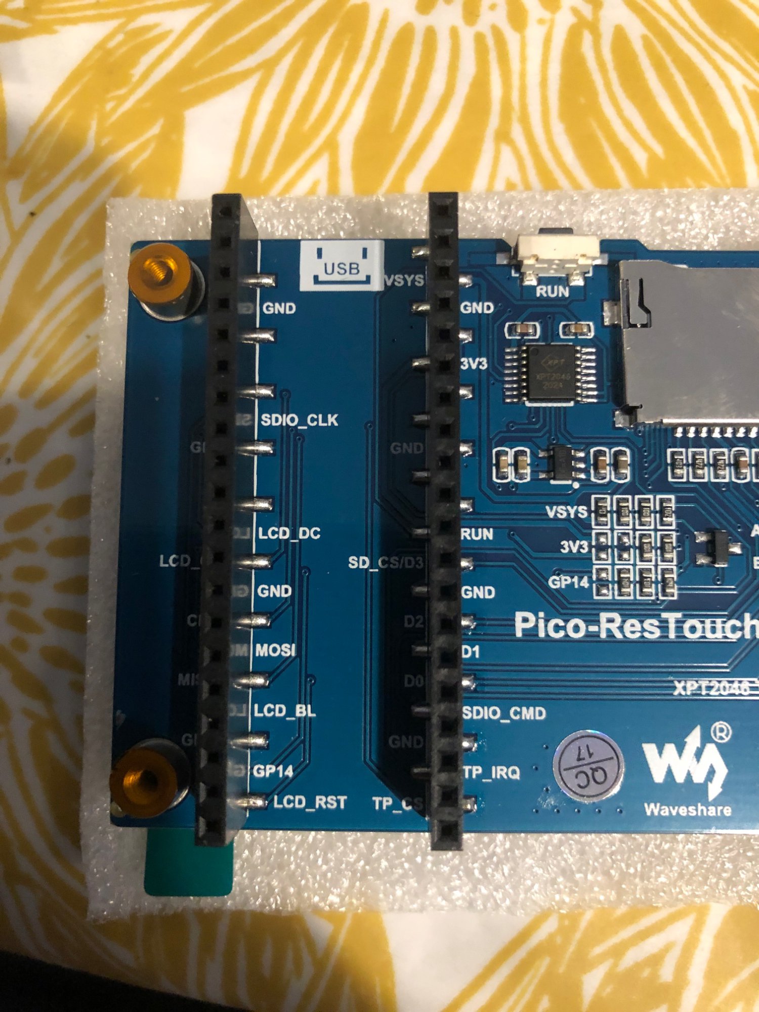

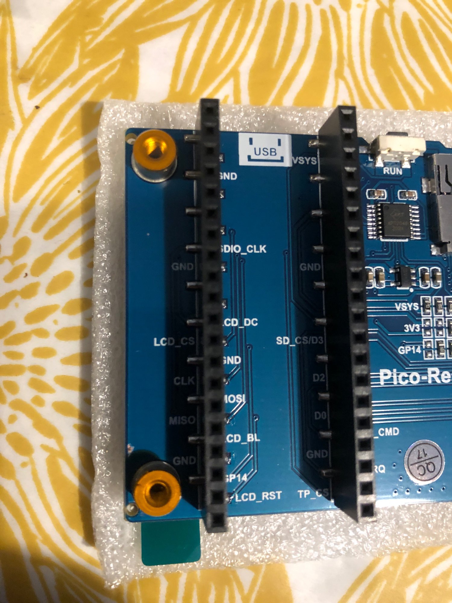

Schemat się przyda. VSYS zasilanie, masa wiadomo, TP_IRQ, TP_CS, SDIO_CMD (TP_SDI - MOSI), SDIO_DO (TP_SDO - MISO), SDIO_CLK (TP_CLK) dotyk. Tutaj też można.
Chociaż A3 sugeruje, ze jak wszystko po SPI, to dotyk, karta i wyświetlacz dzielą SPI, zatem MISO, MOSI, CLK plus TP_IRQ, TP_CS i jeszcze te piny oznaczone LCD plus RESET a.
Czyli tak, ESP musi mieć podłączone do siebie piny z gniazda wyświetlacza:
14 - zegar SPI wspólny,
15 - MOSI SPI wspólne,
16 - MISO SPI w sumie tylko dla dotyku,
22 - GPIO do obsługi przerwania dotyku,
21 - CS SPI, jakieś GPIO do wyboru SPI dotyku,
17 - GPIO do obsługi podświetlania (bezpośrednio),
11 - GPIO do obsługi wyboru dane/rozkaz dla SPI wyświetlacza,
12 - CS SPI, jakieś GPIO do wyboru SPI wyświetlacza,
20 - GPIO do obsługi sprzętowego resetu wyświetlacza (może nie być konieczny),
39 - VSYS (+),
38 - GND.

Można spróbować bez resetu, albo na sztywno w górę albo w dół - jakiś mały 1,44" 128x128 tak działał, CS i RST jedno wysoko, drugie nisko. Sterowanie podświetlaniem też można do 3V3 na płytce podpiąć - to akurat pewniak.
Nie wiem, jak zasilanie też. Czy podajesz na VSYS 3,3 V, czy coś innego do 5,5 V. Nie wiem jak 3,3 V LDO będzie działać np. z 3,3 V, choć płytkę można skonfigurować, żeby przyjmowała bezpośrednio 3,3 V. Jak dobrze na schemacie widzę, wtedy zwierasz na płytce R12 (można pożyczyć z R8 rezystor 0R) i wtedy 3,3 V z ESP idzie na pin 36 (bez 39). Wymaga dokładniejszego sprawdzenia na wiki Wavesharea, czy coś trzeba jeszcze robić, żeby nie zasilać wstecz regulatora. Wtedy też podświetlanie to będzie 3,3 V z ESP. Ale to rzecz jasna obciąży LDO ESP, podświetlanie przede wszystkim wtedy na maksa bez kontroli.
