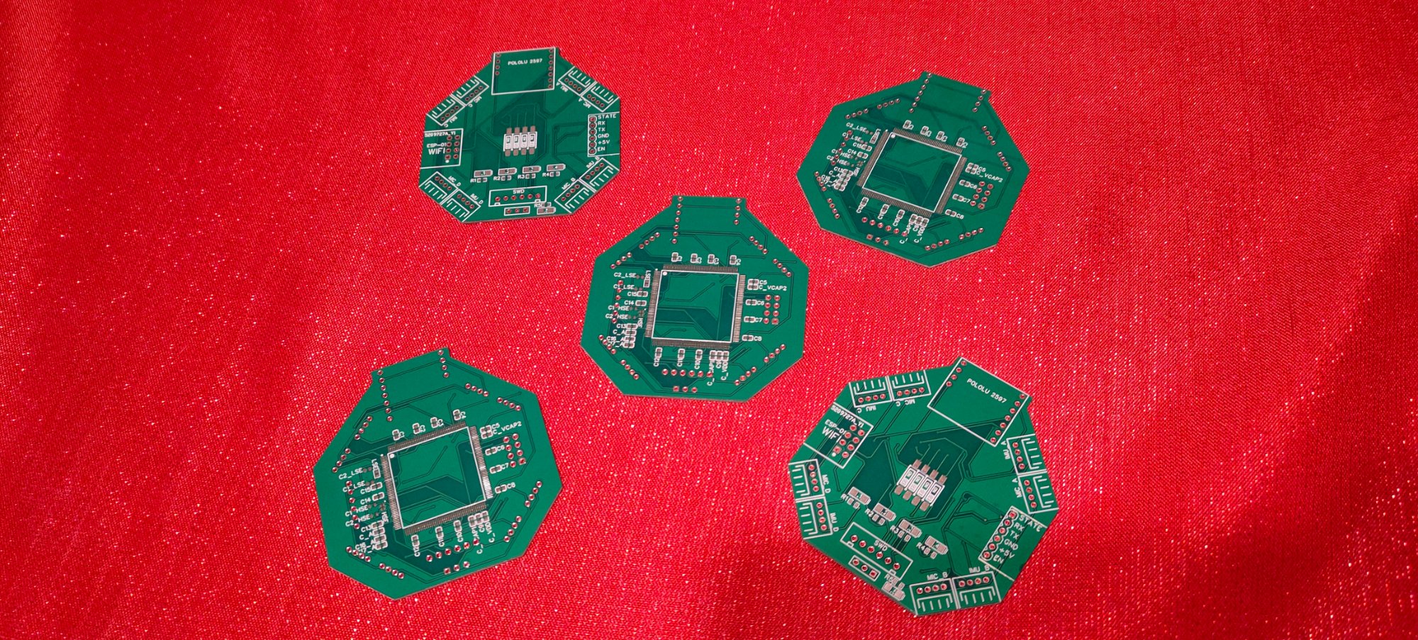

Dziś płytki doszły. Fakt, zapłaciłem za szybszą wysyłkę DHL-em, ale dostałem 10$ rabatu, więc nie wyszło drogo 🙂

Kilka moich tematów pojawiło się w ostatnich miesiącach na tym forum. W zasadzie wszystkie w jakimś stopniu dotyczą tego projektu.
Ma to być układ do akwizycji danych z czujników inercyjnych i mikrofonów cyfrowych z STM32H7 na pokładzie (docelowo także późniejsze przetwarzanie tych danych).
Obecnie realizuję kolejne wyzwanie (a tych nie brakuje przy owym projekcie) - pierwsze lutowanie tak małych elementów.
Jeśli dobrze pójdzie, za miesiąc pochwalę się wynikami. Jeśli pójdzie źle, pewnie jakiś krótki "raport wstydu" też przedstawię 😉

Małe to jest 0201 😄 Wszystko powyżej 0805 (włącznie) da się lutować bez ćwiczenia (o ile nie masz Parkinsona), 0603 wymaga trochę poćwiczenia na czymś większym, by sobie wyrobić metodologię (co osoba to inne sposoby). A niżej? Dobra lupa, lutownica i dobry grot no i się polutuje 😉 I lutuj zakrzywionym - na początek jest znacznie prościej (o ile możesz nim podejść do padów).
Najgorsze co lutowałem kolbą to złącze DDR4 SODIMM 240 pinów 0.5mm odstępu między nimi 😄
Rezystory i kondensatory mam 0603, lutuję je cienkim grotem i nie ma problemów. LQFP176 grotem płaskim (w zasadzie to jest trochę wypukły), ale rozważam zakup minifali. Natomiast największe wyzwanie stanowił kwarc IQXC-26.
Domyślam się, że dla wielu z Was to są proste czynności, ale ja robię w zasadzie pierwszy raz płytkę z elementami SMD. Do tej pory królowała u mnie technologia przewlekana.
