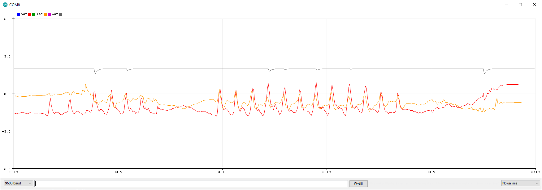

H1M4W4R1 Luty 21, 2023 Udostępnij Luty 21, 2023 (edytowany) @ethanak @Lukasze NRF905 przesyłanie 1B danych bez CRC z 4B adresem: 0.89ms-1.87ms, przy 1B adresie odrobinę krócej, ale za to ilość błędów rośnie lawinowo... Co do rozrzutu to nie wiem co jest tego przyczyną... Bo jest albo z lewej strony albo z prawej strony... Sama transmisja trwa ok. 0.6ms... Może kwestia reakcji na retransmisję pakietu? Teraz pytanie jak to się zachowa na większe odległości... I jak z reliability, bo są z tym pewne problemy... Co najwyżej zrobi się to na przerwaniach z pinów... EDIT1: Oraz zabawa "na szybko" z akcelerometrem: 😉 Chyba rozwiązanie będzie całkiem OK... Chociaż muszę wymyślić coś lepszego niż akcelerometr przyklejony na taśmę izolacyjną do nogi xD EDIT2:Trochę więcej obliczeń i testów później: Zgodnie z równaniem na wcześniej linkowanej stronie czas transmisji powinien wynieść 0.00065 + 0.0002 + ((32 + 8 + 0) / 50000) = 1.65ms... I to by się zgadzało. Te 0.2ms to pewnie kwestia rozjazdów... Testy robiłem na RP2040 (Raspberry Pi Pico) taktowanym na 133MHz (stock). Patrząc na wykres akcelerometru opóźnienie reakcji będzie wynosić jakieś 0.5ms... W sumie da to opóźnienie rzędu 2.15ms na odległości 20cm. Sądzę, że na sensownych odległościach (1-5m) opóźnienie nie powinno przekraczać 3-3.5ms. Największą niewiadomą jest reliability, ale by przetestować musiałbym przepiąć nadajnik na drugą płytkę stykową i podpiąć w drugim pokoj, a trochę na to późno... (jest prawie 1 w nocy... EDIT3: Gorzej rozróżnić tupnięcie od kroku... Zwłaszcza testując na ADXL345 (bo ktoś czyt. ja jest zbyt leniwy by zlutować MPU6050...) XD Ogólnie reakcja jest akceptowalna, reaguje na 99% tupnięć i na 78% kroków (/100 ea.)... Akcelerometr działający w 3 osiach by to znacznie uprościł, bo można by zweryfikować ruch w osi Z - w przód nogi... Bo ze względów wygody projektanta akcelerometr jest umieszczony z tyłu buta w pozycji X - lewo/prawo, Y - dół/góra... a ADXL345 słynie z problemów w osi Z 😄 (wypuścili dość dużą serię wadliwych układów, które w trybie 2G mają spory problem ze sobą znany jako Z-constant)... Edytowano Luty 22, 2023 przez H1M4W4R1 Cytuj Link do komentarza Share on other sites More sharing options...
Lukasze Luty 22, 2023 Autor tematu Udostępnij Luty 22, 2023 10 godzin temu, H1M4W4R1 napisał: Sądzę, że na sensownych odległościach (1-5m) opóźnienie nie powinno przekraczać 3-3.5ms Taki wynik to rewelacja, z tym, że trzeba dodać jeszcze przetworzenie sygnalu z odbiornika do instrumentu (czy to moduł Eurorack, czy instrument cyfrowy). No ale na razie obiecująco to wygląda - już mam dużą frajdę z całego procesu, a jak się okaże, że to będzie grywalne rozwiązanie to będzie fenomenalnie :). Cytuj Link do komentarza Share on other sites More sharing options...
H1M4W4R1 Luty 22, 2023 Udostępnij Luty 22, 2023 5 godzin temu, Lukasze napisał: No ale na razie obiecująco to wygląda - już mam dużą frajdę z całego procesu, a jak się okaże, że to będzie grywalne rozwiązanie to będzie fenomenalnie :). Lepiej się nie napalać, bo zwykle źle to się kończy... Po dzisiejszych testach wyszło, że akcelerometr to złe rozwiązanie... Bo reaguje zarówno na podniesienie nogi jak i na tupnięcie... Więc trzeba szukać innego pomysłu na "czujnik"... Zostaje piezo, przycisk i czujnik wibracji... Z czego każdy będzie reagował zarówno na tupnięcie jak i na krok i żadnego (poza przyciskiem) nie mam... Czas wrócić do teorii... Przynajmniej część radiowa jest z głowy, więc jak ktoś ma pomysł na czujnik może spokojnie użyć NRF905, moduły powinny dać radę. Cytuj Link do komentarza Share on other sites More sharing options...
