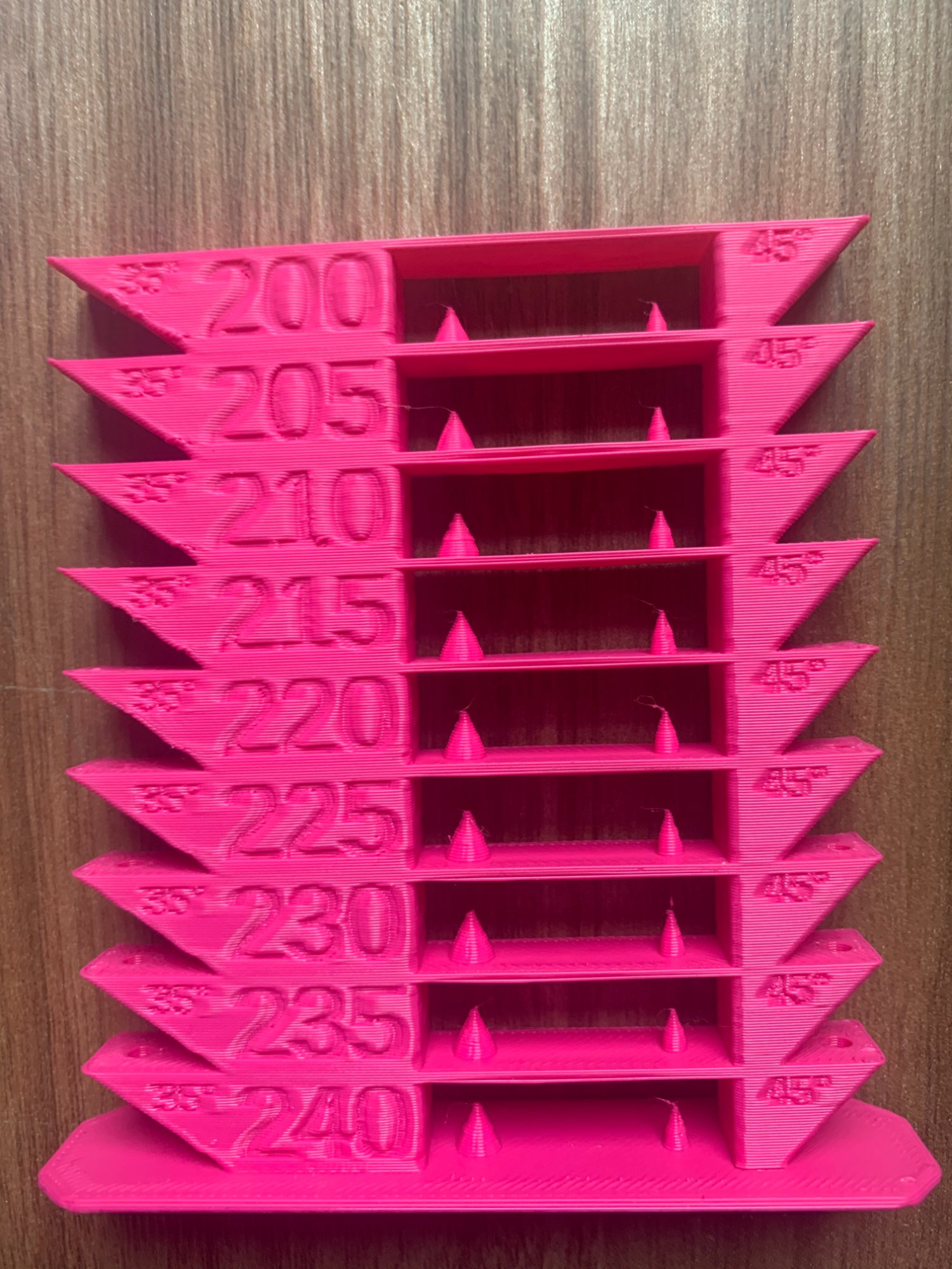

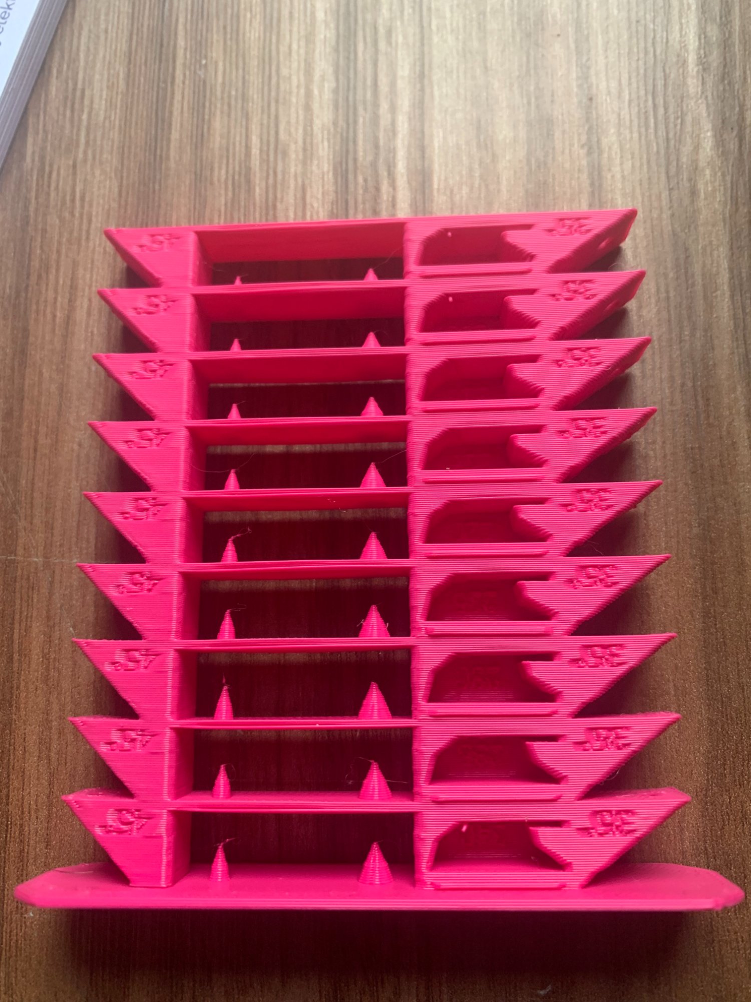

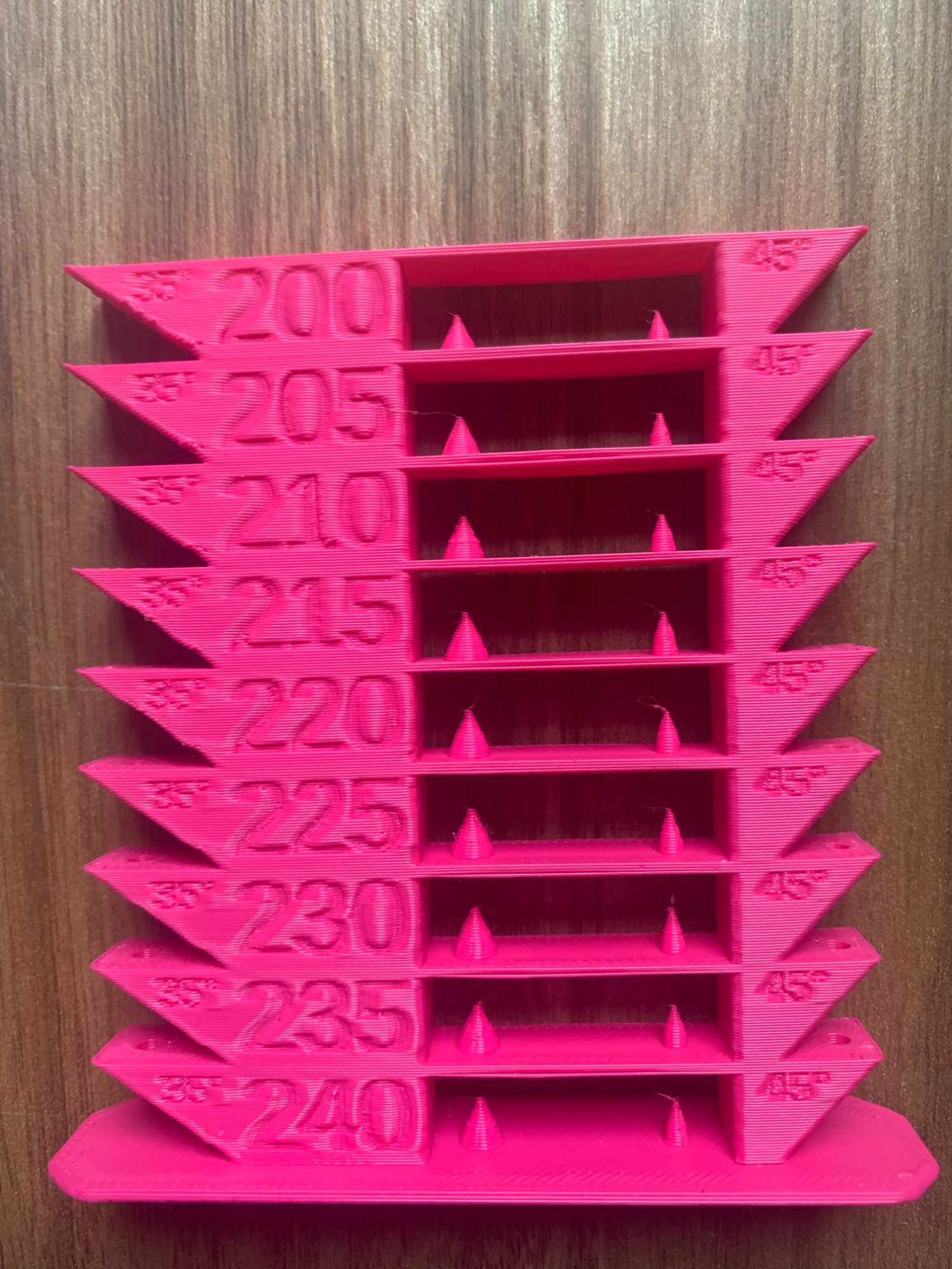

Wydrukowałem wieżę temperatur i chyba muszę iść do okulisty, bo nie widzę różnic...
IMG_0782.thumb.jpg.0448a54c9ef83fed9a8643eeb797f054.jpgIMG_0781.thumb.jpg.988f004db3f8ae48331f124a5aebf9fb.jpgIMG_0780.thumb.jpg.36f19234a74c8c04915490a6eb2c1d85.jpg
Jak na drukowanie taniego PLA przy 22cc/s (jakieś 300mm/s) całkiem nieźle to wygląda, chociaż IMHO prędkość obrysów trzeba zmniejszyć, bo trochę artefaktów się wkradło.
Teraz pytanie: jaką temperaturę ustawić... IMHO chyba wybiorę 235*C, by zapewnić dostateczny zapas mocy (dysza ze stali hartowanej) na topienie materiału 😄
Notatka: tak wiem, że na dolnej części modułu drukarka nie drukowała z pełną prędkością, ale ustawiłem dopasowanie prędkości "w miarę" liniowo (dół modułu jakieś 20mm/s, górna część modułu z mostem jakieś 320mm/s). Tak flow był wystarczający.

9 minut temu, ethanak napisał:
Dysza ze stali do PLA?
Albo hartowana albo nierdzewka... Nie ma opcji miedzianej / mosiężnej... Poza tym to coś rozgrzewa się do 240 w mniej niż minutę (jakieś 45s)... Więc raczej mocy ma aż za dużo 😛

Dysza mosiężna czy stalowa? W tej drukarce cały hotend jest ze stali hartowanej (poza radiatorem, który jest z alu). Więc przy 20W/mK rozgrzanie tego w mniej niż minutę do 240 uznaję za całkiem dobry wynik...
A jaką masz różnicę w stalówce między blokiem (gdzie masz termistor) a kanałem którym lezie filament? Przy czym jak nie patrzeć, nadmuch to nie laser i na dyszę coś tam dmucha?
To że masz 250 stopni na bloku nie oznacza, że masz tyle samo na końcu dyszy, która w tym przypadku ma niespecjalnie fajną przewodność cieplną i na którą dmucha wiatrak.
Praktycznie pomijalna, jakieś 5C... Blok jest wielkości dyszy Volcano (gdyby była prostopadłościanem), więc jest znacznie mniej do grzania niż w przypadku V6, i wypełnienie ma z mosiądzu (jakiś chińczyk go przeciął i sprawdził zawartość), więc nie jest tak źle, jakby mogło się wydawać...
Zaliczyłem już pierwszy fail... krzywo położyłem płytę na stole i autolevel wyrzucił błąd... (stół wszedł między nakrętkę, a wspornik, przez co sensorless homing zwariował). Ten 7-minutowy ABL jednak się przydaje xD
5C to pomijalna różnica?
Poza tym nie bardzo wierzę że tylko 5C. Sprawdzałeś przy włączonym nadmuchu na 100% milimetr nad stołem?
