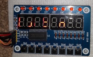

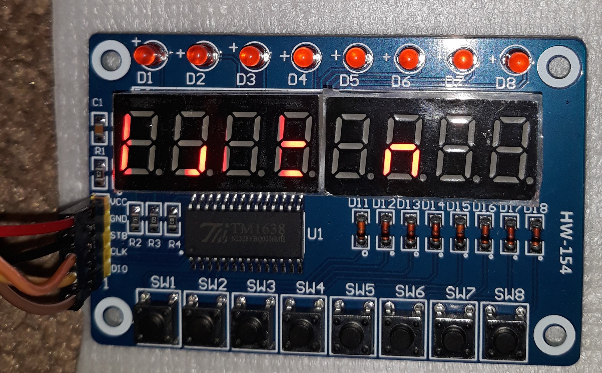

W ramach testów uruchomiłem taki moduł jak na zdjęciu. Niestety aparat mojego telefonu nie ogarnia multipleksacji i zdjęcie wyszło tak jak wyszło. Powinien być widoczny napis buttonS.
uruchomiłem taką bibliotekę oraz podany w niej przykład;
#include <TM1638lite.h>
// I/O pins on the Arduino connected to strobe, clock, data
// (power should go to 3.3v and GND)
TM1638lite tm(6, 7, 8);
void setup() {
  tm.reset();
  tm.displayText("Eh");
  tm.setLED(0, 1);
  delay(2000);
  tm.displayASCII(6, 'u');
  tm.displayASCII(7, 'p');
  tm.setLED(7, 1);
  delay(2000);
  tm.displayHex(0, 8);
  tm.displayHex(1, 9);
  tm.displayHex(2, 10);
  tm.displayHex(3, 11);
  tm.displayHex(4, 12);
  tm.displayHex(5, 13);
  tm.displayHex(6, 14);
  tm.displayHex(7, 15);
  delay(2000);
  tm.displayText("buttons");
void loop() {
  uint8_t buttons = tm.readButtons();
  doLEDs(buttons);
// scans the individual bits of value
void doLEDs(uint8_t value) {
  for (uint8_t position = 0; position < 8; position++) {
    tm.setLED(position, value & 1);
    value = value >> 1;
Na razie jestem przy wstępnym rozeznaniu. Próbuję rozgryźć pętlę lop w której przycisk = LED. Później spróbuję zrealizować stoper na tym module. Jak się uda, to wrzucę gorszej jakości fotkę wyciętą z filmu, bo z aparatu to jest tak jak widać.
