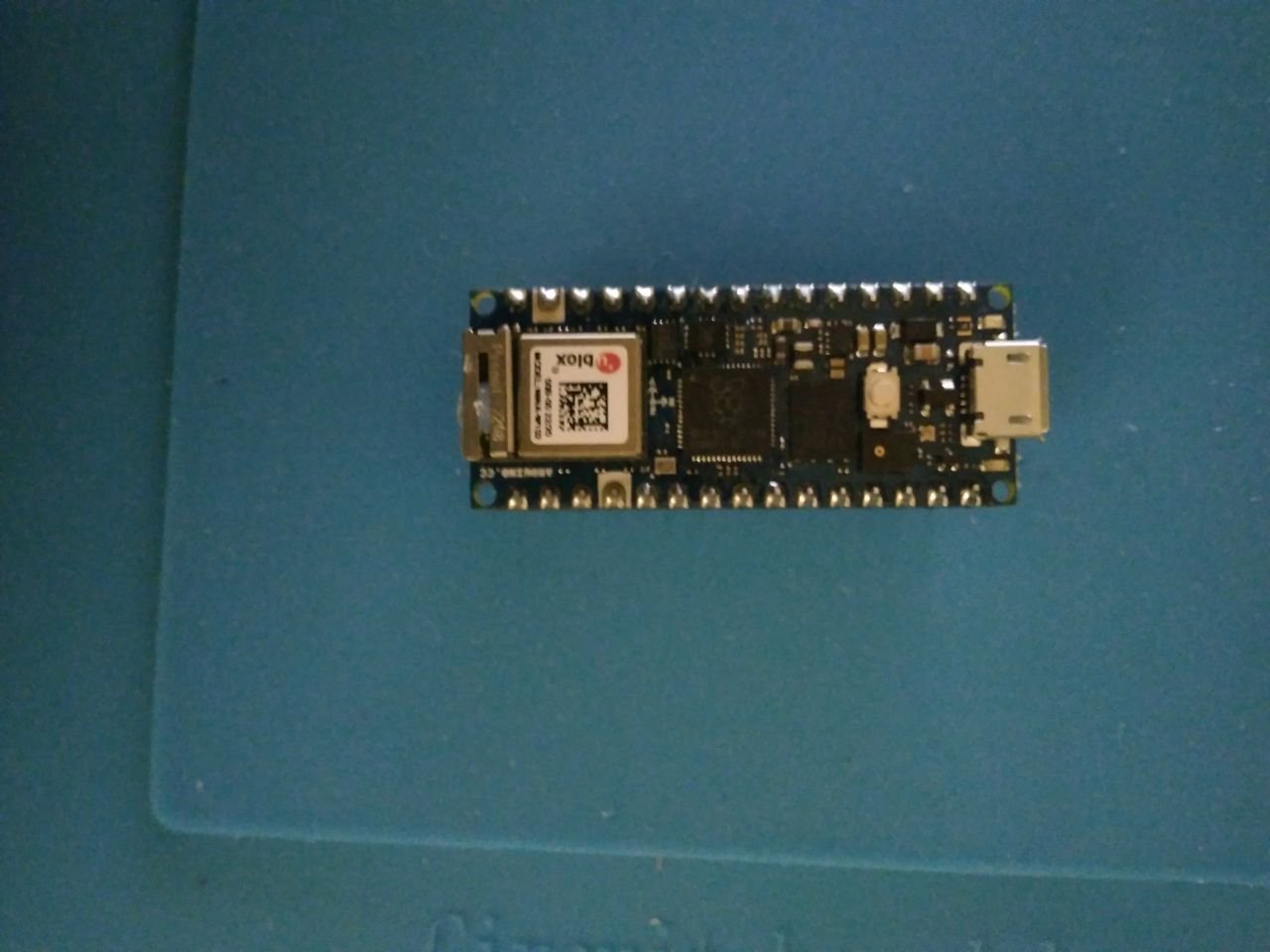

10 godzin temu, ethanak napisał:
@Treker Kompilowałeś na Nano czy Nano rp2040? Bo to całkowicie różne platformy...
Nano RP2040 kupione ze sklepu botland, chyba że przesłali mi zwykłe nano… ale na opakowaniu było RP2040 CONNECT. Edit: przesyłam jeszcze zdjęcia opakowania dla pewności, bo widzę, możecie mi nie uwierzyć.
Edytowano przez sp2013
Link do komentarza
Share on other sites
To nawet po procku na zdjęciu widać że to 2040. Te biblioteki nie muszą z tym działać - spróbuj NeoPixelBus albo ogólnie czegoś co działa z RPi Pico.
