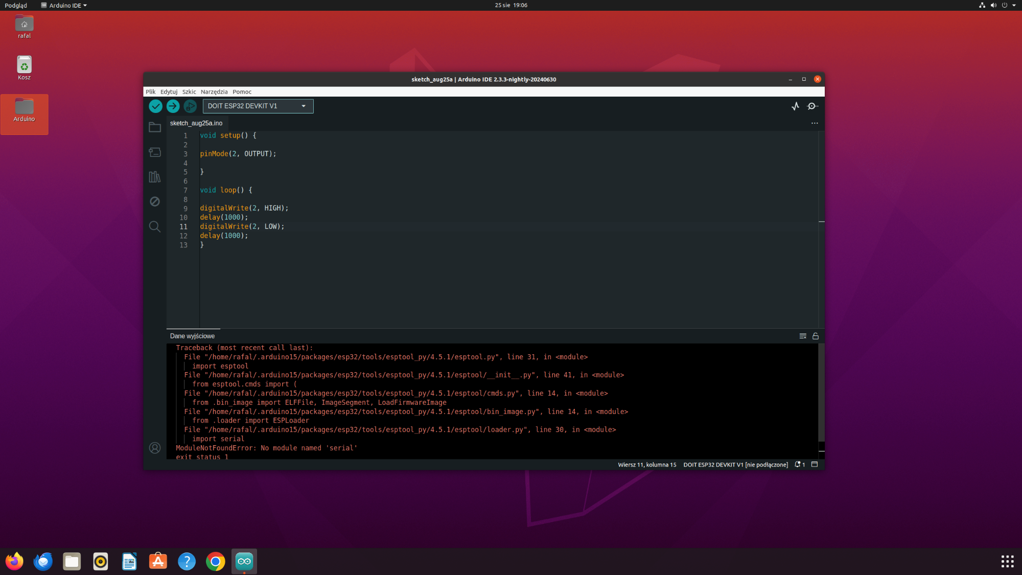

Dzisiaj chciałem jeszcze wypróbować obsługę PC2102 w systemie Linux, jednakże w trakcie kompilacji mam dziwne błędy. Arduino IDE zainstalowałem zgodnie z zaleceniami ze strony producenta aplikacji.
Fakt, bardzo dziwne...
Na pewno? Nic nie było o instalacji python3-serial? Polecenie:
sudo apt install python3-serial
A w ogóle to instalowałeś tak jak tu: https://support.arduino.cc/hc/en-us/articles/360019833020-Download-and-install-Arduino-IDE czy jakoś inaczej?
Spróbuj, ale i tak 20.04 już nie bardzo się nadaje do pracy (tzn. ja cały czas mam 20.04, ale z jakimiś backportami a i tak jęczy że chce na emeryturę). Spróbuj najpierw dorzucić moduł serial.
No na poprzedniej wersji 20.x nic nie pomogło. Uruchomiłem wszystkie polecenia i nic. Nadal ten sam błąd.
A wersja 20.04 się wypier. po drugim uruchomieniu. Nie wiem. Skoro wybrałem partycję po poprzedniej wersji 20.x to powinno w tym miejscu śmigać. xD
A powiedziałeś mu że ma sformatować partycję?
