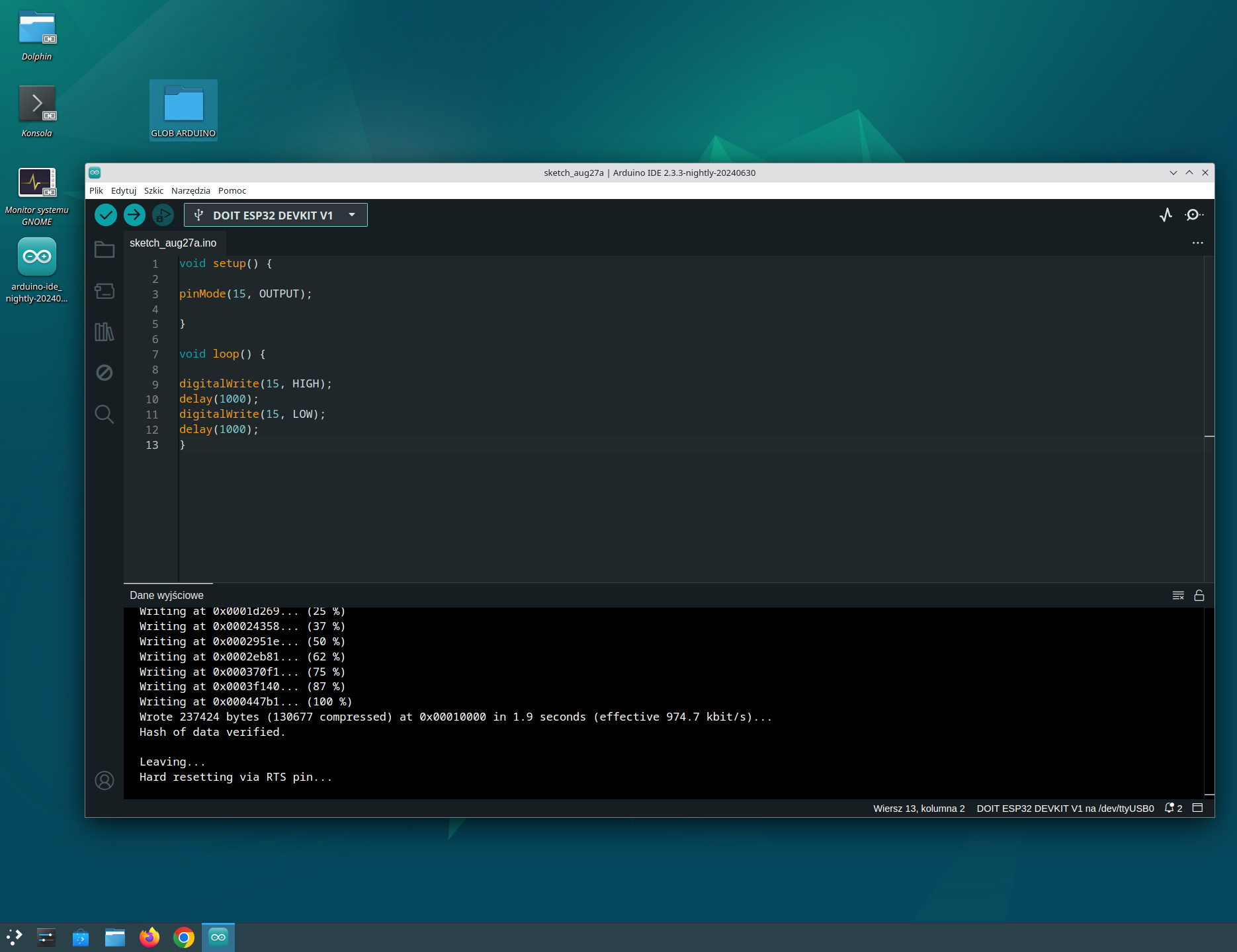

Po dwóch popołudniach walki z tym Linuxem udało mi się wreszcie przetestować czy CP2102 działa na starszym sprzęcie kiedy system Windows ma z tym jakiś problem.
Dziś mogę mogę to oficjalnie potwierdzić, że Linux jest bardziej kompatybilny ze starszej daty sprzętem i faktycznie transmisja danych poprzez port USB przy pomocy CP2102 działa bez najmniejszego zarzutu ani zająknięcia.
@ethanak Swoją drogą, to polecenie które podałeś;
sudo apt install python3-serial
nie do końca rozwiązało problem z połączeniem, aczkolwiek było blisko ponieważ znikło większość błędów z edytora. Został tylko exit status: 2
Zabrakło jeszcze jednej linijki;
sudo usermod -a -G dialout <username>
I dobrze, że na tej linijce się skończyło, bo dalej byłby jakiś galimatias w terminalu z przypisywaniem numerów portów do uprawnień użytkownika. xD
