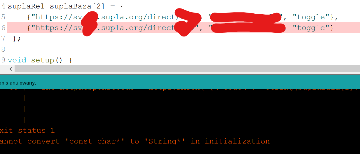

Zmiana funkcji na wysyłanie przez httpCliemt.PATCH
Jak zrobię tak:
typedef struct suplaRel {
     String *adress;
     String *code;
     String *action;
suplaRel suplaBaza[2] = {
    {"https://svrxx.supla.org/direct/x", "x", "toggle"},
    {"https://svrx.supla.org/direct/x", "x", "toggle"}
to dostaję w kompilacji:

@SOYER , stworzyłeś strukturę "suplaRel" zawierającą 3 wskaźniki do obiektów typu "String", po czym wskazałeś nimi na ciągi "const char *", które takimi obiektami nie są, dlatego kompilator nie zgadza się. Jeżeli upierasz się na obiekty typu String:
struct suplaRel {
	String adress, code, action; // obiekty, nie wskaźniki do obiektów
suplaRel suplaBaza[/* tu możesz zadeklarować rozmiar tablicy, ale nie musisz */] = {
		{"https://svrxx.supla.org/direct/xxx", "xxxxxx1", "toggle"},
		{"drugi adres", "xxx2", "toggle"},
		{"trzeci adres", "xxx3", "toggle"} // na końcu nie ma przecinka
wtedy np.
"xsuplaBaza[0].adress" zawiera "https://svrxx.supla.org/direct/xxx"
xsuplaBaza[1].code => "xxx2"
itd.
Możesz obiekty typu string zrobić "stałymi", żeby nie zmienić przez przypadek wartości, kompilator też sypnie wtedy jakimiś błędami.

1 godzinę temu, SOYER napisał:
a to nie:
A co gada? Trochę trudno połapać się.
Tu np. przestrzeliłeś index, odniosłeś się do nieistniejącego => http1.begin(client1, suplaBaza[1].adress).
Edytowano przez orb777
Cześć, to działa, tzn. kompiluje się i wysyła prawidłowego PATCHa, serwer reaguje kodem 202:
String suplaAdres[2] = {
    {"https://svrx.supla.org/direct/xx"},
String  suplaCode[2] = {
    {"xx"},
    {"xx"}
String  suplaAction[2] = {
    {"xx"},
    {"xx"}
void httpPOSTsupla() {
  WiFiClientSecure client1;
  HTTPClient http1;
  client1.setInsecure();
  http1.begin(client1, suplaAdres[1]);
  http1.addHeader("Content-Type", "application/json");
  http1.addHeader("Accept", "application/json");
JsonDocument doc;
String track;
doc["code"] = suplaCode[1];
doc["action"] = suplaAction[1];
serializeJson(doc, track);
  int httpResponseCode = http1.PATCH(track);
  String payload = "{}";
  if (httpResponseCode>0) {
    Serial.print("HTTP Response code: ");
    Serial.println(httpResponseCode);
    payload = http1.getString();
  else {
    Serial.print("Error code: ");
  client1.stop();
  http1.end();
a to:
  struct suplaRel {
    String adres;
    String code;
    String action;
suplaRel suplaBaza[] = {
    {"https://svrxx.supla.org/direct/xx", "xx", "toggle"}
  HTTPClient http1;
  http1.begin(client1, suplaBaza[1].adres);
JsonDocument doc;
String track;
doc["code"] = suplaBaza[1].code;
doc["action"] = suplaBaza[1].action;
//"{\"code\": "+ String(suplaCode[1]) +",\"action\":" + String(suplaAction[1]) +"}"
  else {
  client1.stop();
  http1.end();
kompiluje się, ale zwraca -1
Dziękuję wszystkim za pomoc.
