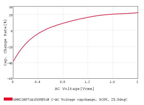

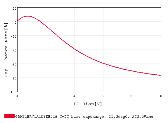

@H1M4W4R1, hmm, czyli tak właśnie wygląda niewiedza. W takim razie zwaliłem sprawę kupując na sztywno 4.7uF i 10uF, skoro przy 3-4V (zakres li-ion) tracą na pojemności około 25-40%, o ile dobrze rozumuję. Może trzeba będzie po dwa do kupy zebrać?
Nie przejmuj się.
Akurat w tym miejscu wartość pojemności nie musi być super dokładna. Plus minus 50% będzie OK
@jand, w porządku, dzięki.

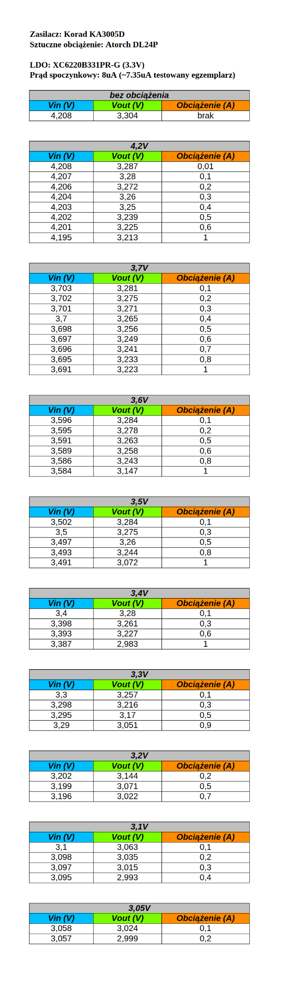

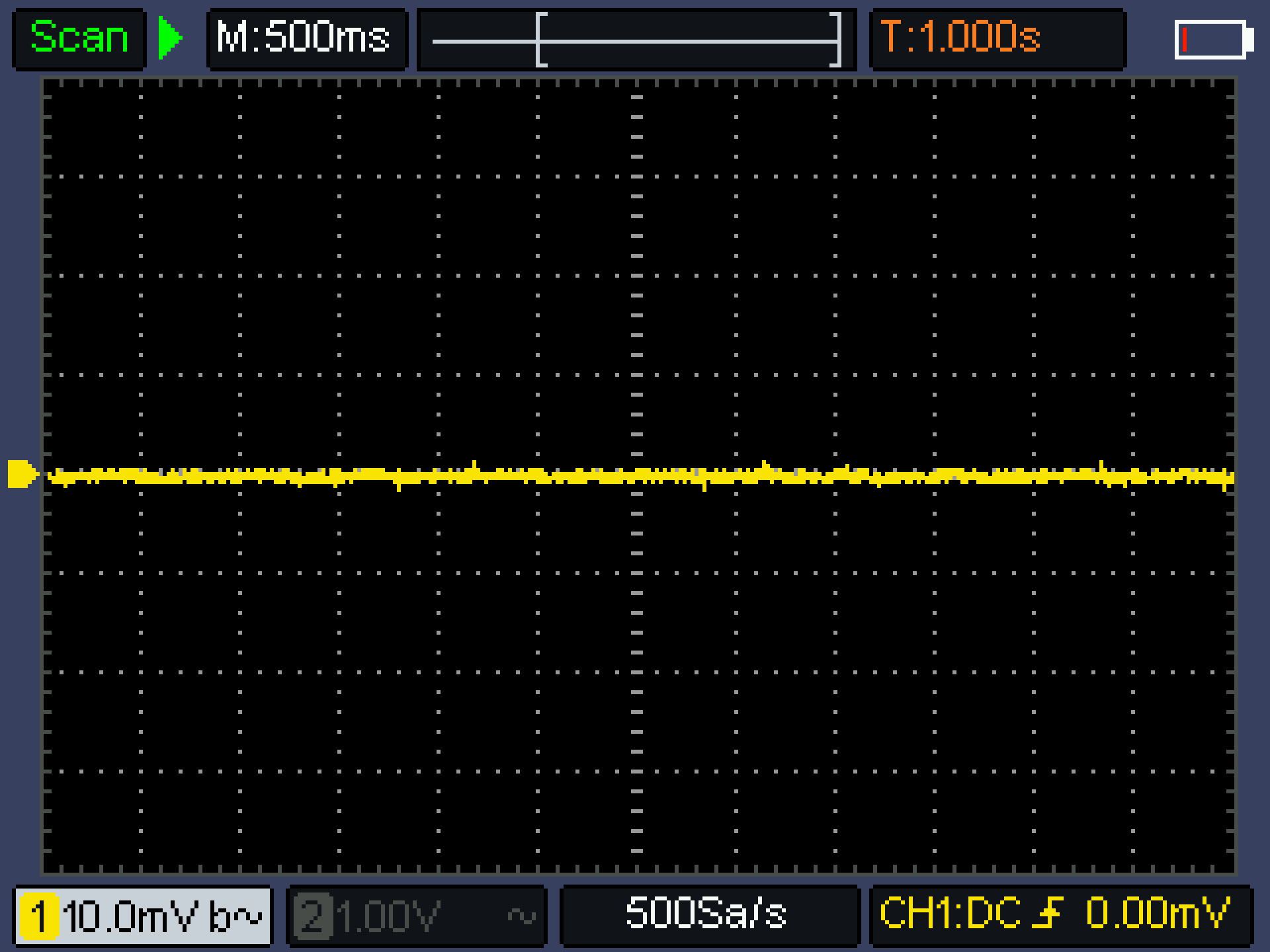

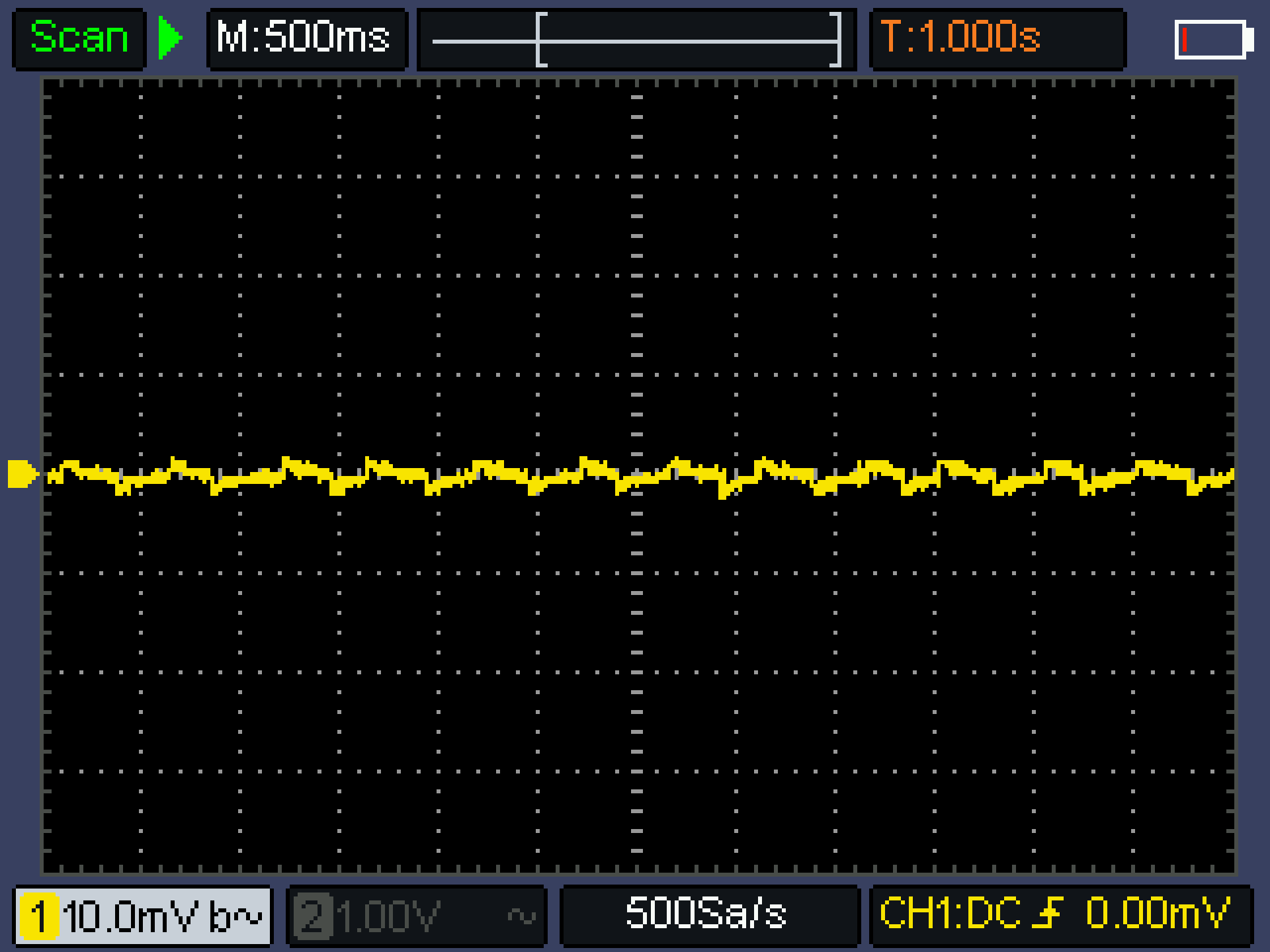

Amatorsko przetestowałem XC6220B331PR-G sztucznym obciążeniem i jest ok. Głównie skupiłem się na zakresie napięć aku li-ion (4.2 - 3V). Powiedzmy, że stabilizator najlepiej "czuje się" w okolicach Vin 3.6-3.7V, nie grzeje się wtedy bardzo, można z niego wydusić ciut więcej. Na częściowo rozładowanym aku 18650 też pracuje dobrze. Przy Vin 4.2V i większym obciążeniu grzeje się wyczuwalnie mocniej niż przy 3.6V, ale taki już urok stabilizatorów liniowych. Vin 3.6V & ~0.5A to dla niego żadne wyzwanie nawet w dłuższym czasie, analogowy czujnik temperatury (palec grzebalec) nie został poparzony. Schodząc poniżej 3.3V na oscylogramie można nieraz zauważyć drobne wahania napięcia (prąd utrzymuje się), ale sytuacja jest tu dosyć mocno wymuszona:
Vin: 3.2V (Vout: 3.04V) & 0.6A.
Przy właściwym napięciu i dostosowanym obciążeniu linia jest "płaska" (ewentualne zakłócenia pochodzą raczej z oscyloskopu/sztucznego obciążenia).
Vin: 3.6V (Vout: 3.25V) & 0.6A:

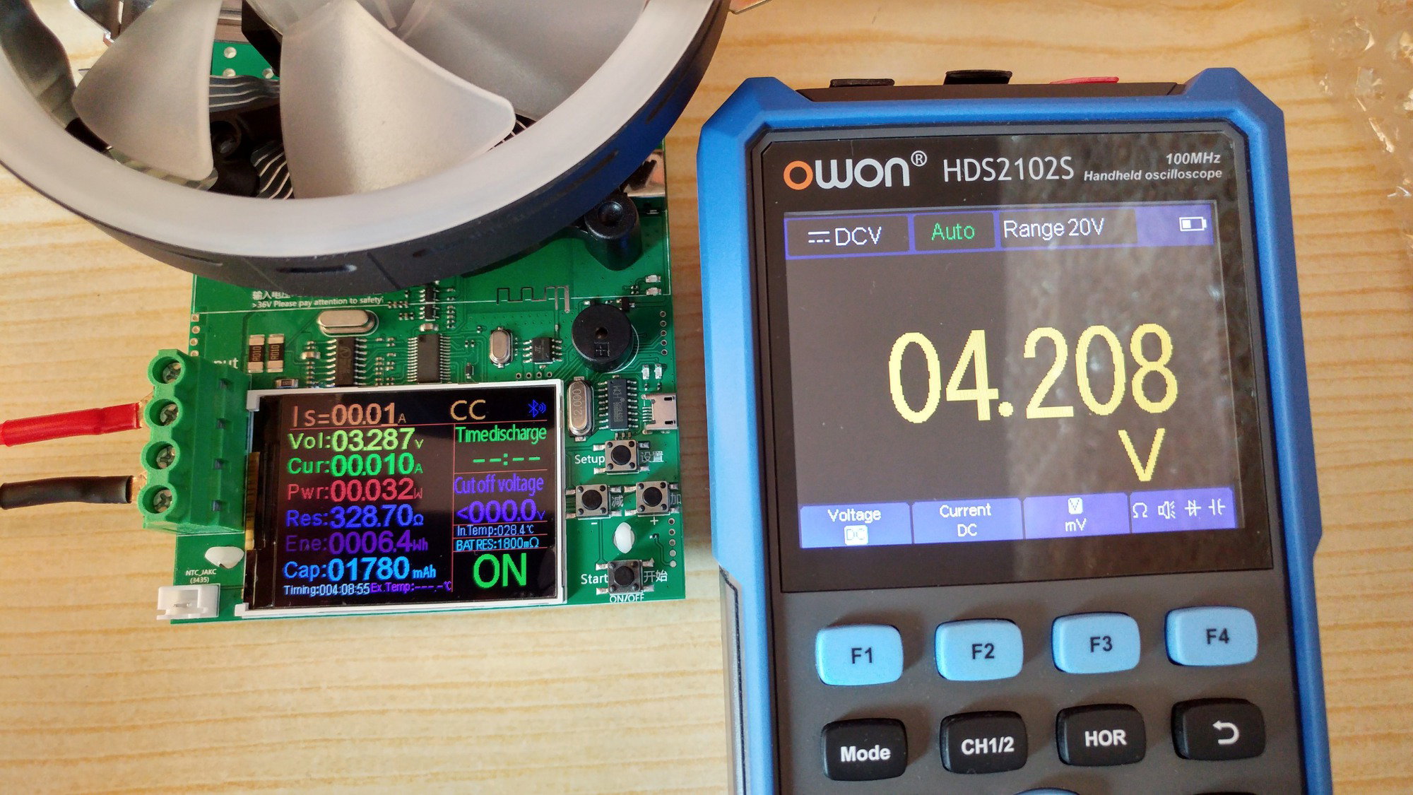

Do testów wykorzystałem "Atorch DL24P" i zasilacz "Korad KA3005D":
Wynik:
Szkoda, że domyślnie nie montują takich LDO zamiast AMS1117-3.3 na płytkach esp32. Cena, 2.5 zł/szt od sprzedawcy z Chin. Oryginał lub podróbka - nie wiem, jednak prąd spoczynkowy zgodny z dokumentacją. Odnośnie tego miałem największe wątpliwości, ale jest ok.
