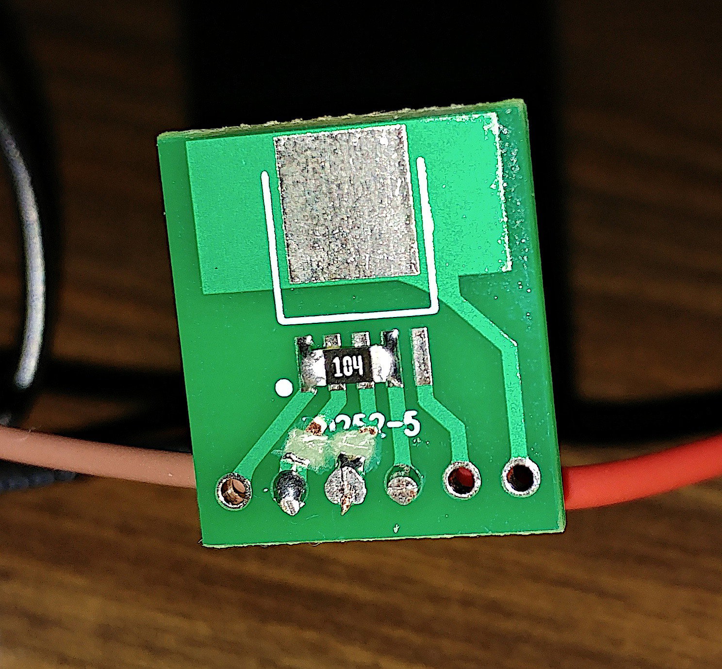

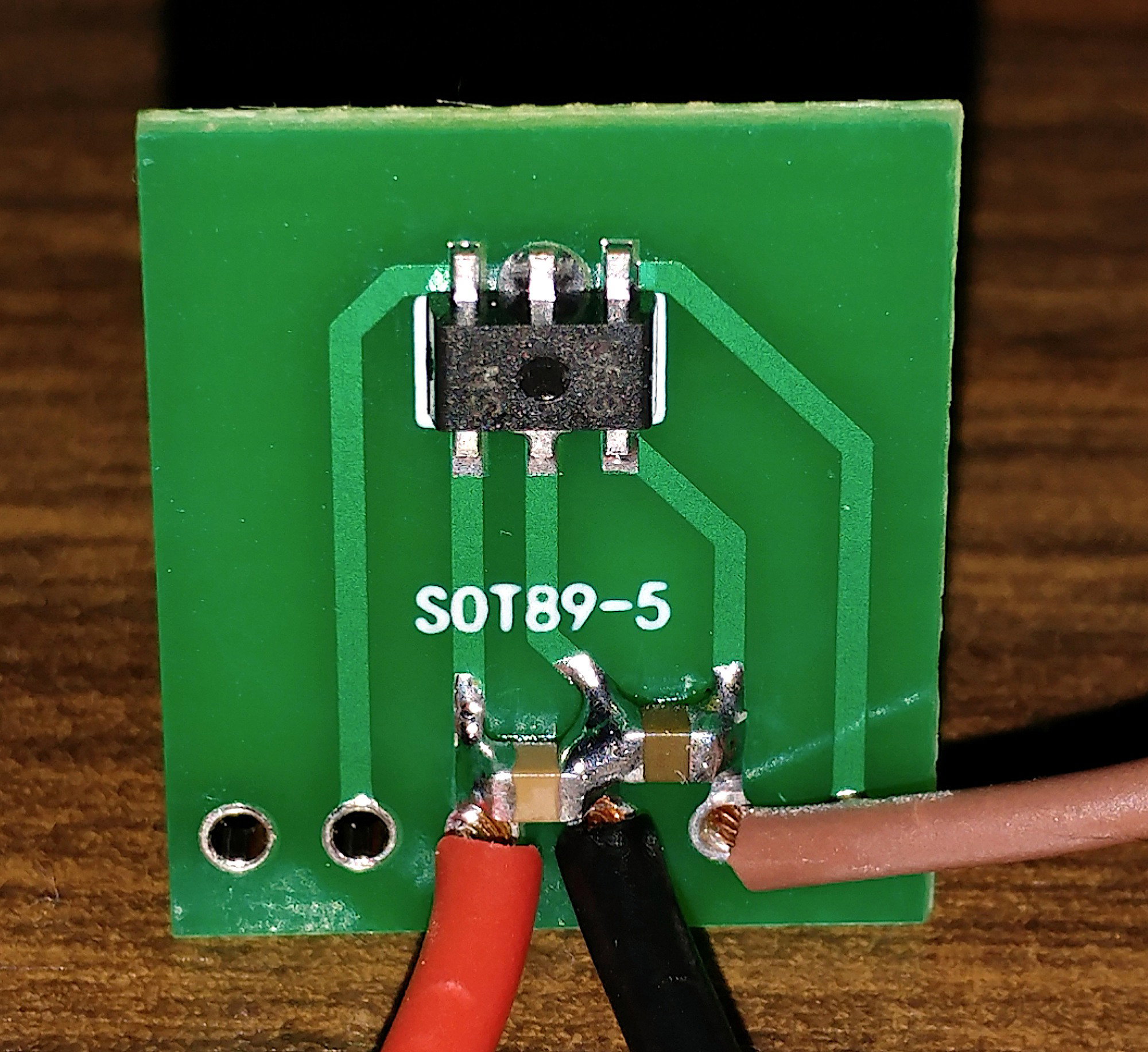

Doszły stabilizatory XC6220B331PR-G. Oznaczenie "H83 MS" lub "HB3 MS" - nie widać dokładnie, małe literki. Oryginał lub nie, ale pobór prądu bez obciążenia jest niski (~7.35 uA), z czego jestem zadowolony. W datasheet wspomniano 8 uA w spoczynku.
xc6220_przod.thumb.jpg.4800db7587092f6f94ea036992892173.jpg xc6220_tyl.thumb.jpg.1249222a8dcdc2e5e26eadf456d3d661.jpg
Całość zdrutowałem na adapterze, chociaż soldermaskę chyba powinienem zdrapać bliżej LDO i tam przylutować kondensatory ceramiczne (rozmiar 0805, 10V, X7R, 10% tolerancji), gdzie Vin - 10uF, Vout - 4.7 uF. Tyle, że "10uF" wynosi raczej "~8uF", więc coś z tą tolerancją nie zgadza się, ewentualnie dostałem co innego albo - tak ma być. Pomiędzy pinem CE stabilizatora i Vin jest rezystor smd 100 kΩ, dwie "zbędne" ścieżki dla "pejwności" wyskrobałem. Stabilizator zapiąłem w szereg: Li-ion 18650 (~4V) -> TP4056 -> XC6220B331PR-G.
"Testy" (jako amator, nie elektronik) z różnym napięciem wejściowym i obciążeniem zrobię wkrótce, ale główny cel jest spełniony - niski pobór prądu w stanie spoczynku. Także dzięki @jand, że wspomniałeś o XC6220 w innym temacie. TPL5110 również mam i sprawdzę.

@H1M4W4R1 , dzięki, przyda się. 10uF wg opisu są takie. Napięcia wyższego niż 5V (docelowo 4.2V) nie spodziewam się. Multimetr podczas testu ładuje je do ~0.4V. Sprawdzałem na czterech różnych multimetrach, pokazują 8-8.2uF.
A sprawdzałeś błąd pomiarowy urządzenia? 😄 Mój LCR ma około 0.3% +2D na właściwych ustawieniach testowych, a w najgorszym możliwym przypadku 8% + 2D... więc dobór parametrów testowych ma bardzo duże znaczenie.
