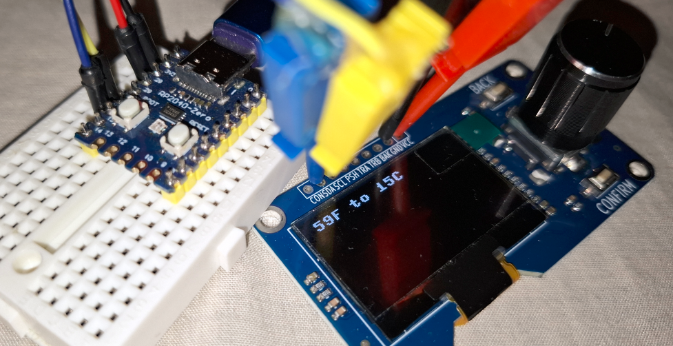

Witam.
Chciałbym zrobić bardzo prosty elektroniczny konwerter temperatury z tych nieludzkich Fahrenheitów na Celsjusze. Miałoby to wyglądać mniej więcej tak: wielkość powiedzmy paczki papierosów, z boku albo z góry pokrętło i wyświetlacz. Przekręcenie pokrętłem uruchamia urządzenie i włącza wyświetlacz na którym po lewej stronie jest temperatura w °F a po prawej w °C. Kręcenie pokrętłem zmienia temperaturę w °F i zostaje ona przeliczona na °C. Tylko tyle. Wyświetlacz wyłącza się powiedzmy po 30 sekundach od ostatniego przekręcenia pokrętłem.  Zasilanie może być bateryjne albo z USB.
Moje pytanie brzmi czy da się zrobić coś takiego powiedzmy na jakiejś małej wersji Arduino albo Raspberry Pi? A może jeszcze na czymś innym?
To miałby być mój pierwszy projekt do nauki programowania. Tak, wiem, że w telefonie jest przelicznik, że można sobie wydrukować to samo na kartce ale wymyśliłem sobie coś takiego i chciałbym to zrobić. Z góry dziękuję za wszelką pomoc i propozycje.

Jest to bardzo proste, więc da się zrobić na dowolnym procesorze, pod warunkiem że ma odpowiednią ilość GPIO do podłączenia wyświetlacza i enkodera obrotowego.

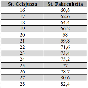

Czasami najprostsze rozwiązania są najlepsze. Nie wiem czy nie lepiej w jakimś miejscu na desce rozdzielczej samochodu umieścić małą tabelkę podobną do tej poniżej. Patrzysz na nią i od razu widzisz przeliczoną wartość, bez potrzeby ustawiania enkoderem.

Tu akurat żadna różnica. Problem jest inny: Arduino nie lubi napięć powyżej 12 V (a w samochodzie bywa więcej). Tak że potrzebna albo jakaś przetwornica na 5V, albo (kiedyś tak robilem do motocykla) 7809 żeby zbić napięcie do 9V, i dopiero z 9V zasilane Arduino. Przetwornica lepsza (np. Mini360), ustawiasz napięcie 5V i tym zasilasz Arduino.
3 godziny temu, RAF456 napisał:
więc kupię enkoder, spróbuję to napisać
Jeśli masz Arduino i wyświetlacz to już teraz, bez enkodera, możesz spróbować swoich sił i napisać większą część programu.
Trzeba jednak pamiętać, że z tych elementów wyjdzie urządzenie o dość pokaźnych rozmiarach. Na pewno nie kieszonkowe
Gdybym ja miał się za to zabrać, to zbudowałbym urządzenie na RP2040-zero albo na albo ESP32-C3 supermini (cena 6 do 10zł) plus moduł wyświetlacza 1,3'' z enkoderem, coś takiego: https://pl.aliexpress.com/item/1005007728845587.html, a soft napisałbym w Micropythonie. Nie zabierajmy dzieciom zabawek ("...kilka lat temu kupiłem synowi...") 🙂
Zasilanie mikrokontrolera można podać z dostępnego portu USB, a wyświetlacza - 3,3V z płytki mikrokontrolera. Urządzenie byłoby wielkości paczki papierosów i kosztowałoby tyle co taka paczka.
