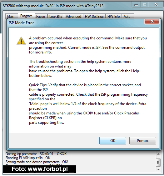

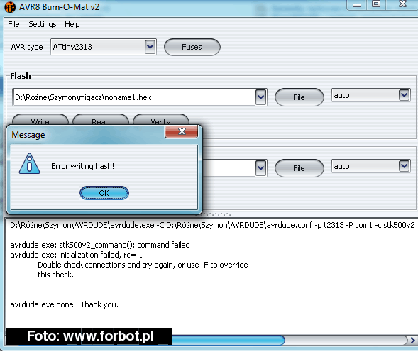

No i tak: mam problem. Nie mogę zaprogramować attiny2313. Używam Bascom'a i avrdude z nakładką graficzną. Gdy kliknę "Write" to dioda na programatorze zaczyna migać, a po chwili w komputerze wyskakuje komunikat:

Najprawdopodobniej masz źle podłączony adapter/procka. Sprawdź wszystkie połączenia (w tym luty), sprawdź czy zasilasz układ z USB (zworka!), czy GND programatora jest połączone z GND układu (analogicznie VCC) i czy masz założoną zworkę Slow SCK jeśli nie zmieniałeś fabrycznego taktowania.
Link do komentarza
Share on other sites
A czy STK500 obsługuje programowe ustawianie prędkości transmisji jak nowe usbasp?
Spróbuj w konsoli wywołać:
avrdude -p t2313 -c stk500v2 -e -U flash:w:nazwa_pliku.hex:i -B 40
uwaga: będzie szło wolno. Jeśli to nie zadziała, znaczy, że masz źle wykonane fizyczne połączenia. Jeśli zadziałą analogicznie zmień sobie fusebity na szybszą transmisję.

@szuszy: utwórz plik tekstowy o rozszerzeniu .bat, edytuj go notatnikiem i wpisz mu komendy, na koniec dodaj "pause" (aby od razu nie zamknął terminala), zapisz i uruchom go dwuklikiem myszy. Jeśli chodzi o nakładki to w AVR Burn-O-Mat (racej polecam, chociaż najlepsze są pliki bat) w "additional options" dopisz -B 40 (albo jakaś inna wartość, bo to jest dzielnik częstotliwości).
I przede wszystkim sprawdź miernikiem czy wszystkie połączenia sa poprawnie oraz czy nie ma zwarć!

flamasterka, czego bym nie robił, wystakuje mi to:
EDIT:
Udało się!!! Trzeba było zmienić ustawienia AVRdude i wszystko śmiga!
