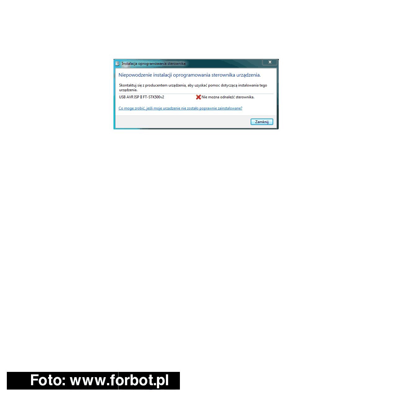

Szuszy Listopad 10, 2010 Autor tematu Udostępnij Listopad 10, 2010 Właśnie przyszedł do mnie programator i nie moge go zainstalować. Gdy podłącze go do USB to wyświetla się że windows szuka sterowników, a po chwili: Cytuj Link do komentarza Share on other sites More sharing options...
Mihau Listopad 10, 2010 Udostępnij Listopad 10, 2010 Sterowniki powinny być na dołączonej płytce 😉 Cytuj Link do komentarza Share on other sites More sharing options...
Szuszy Listopad 10, 2010 Autor tematu Udostępnij Listopad 10, 2010 Są sterowniki, tylko że instalacja powinna przebiegać tak:Dokumentacja prog. Inaczej się nie da, próbowałem już wszystkiego 🙁 Prosze o pomoc 😥 Cytuj Link do komentarza Share on other sites More sharing options...
Mihau Listopad 10, 2010 Udostępnij Listopad 10, 2010 Rozpakuj je sobie gdzieś np. na pulpicie i uwzględnij ten folder ten folder w wyszukiwaniu. Cytuj Link do komentarza Share on other sites More sharing options...
