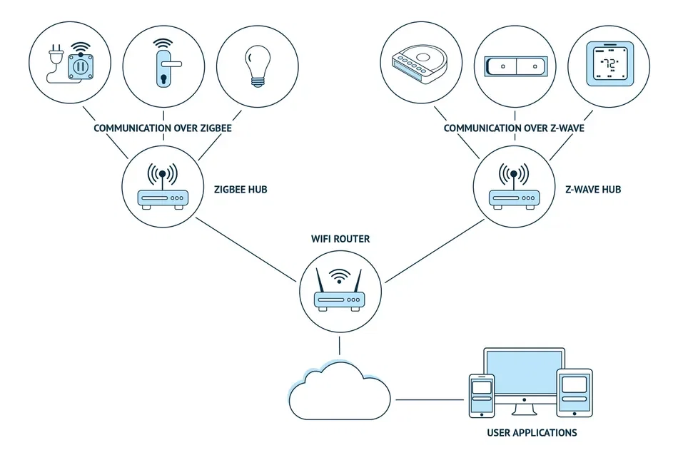

Trzy poziomy komunikacji
eyJidWNrZXQiOiJ3ZXZvbHZlci1wcm9qZWN0LWltYWdlcyIsImtleSI6ImZyb2FsYS8xNjQxODA2MzA3ODU4LUlNQUdFIDItMDEg-p7InJlc2l6ZSI6eyJ3aWR0aCI6OTUwLCJmaXQiOiJjb3ZlciJ9fX0.thumb.png.e291428f2e4830bc57cc8cb79e2b0c14.png
Przykładowa sieć komunikacji dla Zigbee i Z-wave. (źródło)
Dość częste jest wrzucanie wszystkich technologii komunikacyjnych do jednego worka. Wi-Fi, Bluetooth, Zigbee, Thread, Matter czy nawet MQTT bywają określane po prostu jako „protokoły bezprzewodowej wymiany danych”. Jest to oczywiście określenie prawdziwe, ale jak to zwykle bywa, upraszcza i nie wyczerpuje tematu.
W rzeczywistości komunikację możemy wyobrazić sobie jako trzy osobne kręgi lub poziomy. Na najniższym z nich mamy fizyczną transmisję bitów – częstotliwość radiową, modulację i sposób dostępu do medium. Wyżej znajdują się mechanizmy adresowania i routingu, dzięki którym pakiety trafiają do właściwego urządzenia. Jeszcze wyżej znajduje się tak zwana warstwa aplikacyjna opisująca, co przesłane dane właściwie oznaczają.
Rozważając sposoby komunikacji, możemy tak naprawdę umieścić każdy z nich w nieco innym miejscu. Zigbee jest rozwiązaniem w zasadzie kompletnym, obejmując sieć typu mesh, mechanizmy wymiany danych oraz wspólny model aplikacyjny urządzeń końcowych. Thread skupia się przede wszystkim na zbudowaniu energooszczędnej sieci IP. Natomiast Matter definiuje wspólny model danych oraz sposób, w jaki urządzenia inteligentnego domu mają wymieniać informacje między sobą. Na ten moment może wyglądać to na nieco skomplikowane i pomieszane, ale rozjaśni się w dalszej części.

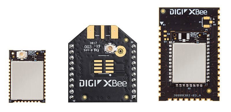

IEEE 802.15.4, czyli wspólny fundament
IEEE 802.15.4 zaszyte jest najczęściej w tego typu modułach. (źródło)
Pod względem bazy Zigbee i Thread mają ze sobą całkiem sporo wspólnego. Oba rozwiązania wykorzystują standard IEEE 802.15.4, który opisuje warstwę fizyczną i sposób dostępu do medium transmisji danych. Innymi słowy, to właśnie tutaj określono kwestie takie jak: kanały radiowe, sposób nadawania ramek czy podstawowe mechanizmy transmisji.
W przypadku Zigbee najbardziej rozpowszechnionym pasmem jest 2,4GHz. W tym wariancie surowa przepływność wynosi 250kb/s. Dostępne jest także pasmo sub-GHz, między innymi 868MHz w Europie i około 915MHz w obu Amerykach. Thread w klasycznej formie korzysta tylko z kanału 2,4GHz.
Ćwierć megabita na sekundę może wydawać się dość słabym wynikiem. Dla przykładu domowa sieć WiFi potrafi wymieniać dane z prędkością liczonych w setkach megabitów. Tyle tylko, jak już wcześniej wspominałem czujnik temperatury nie przesyła filmów w 4K. Dla krótkiej informacji o stanie urządzenia, wartości wilgotności czy poziomie naładowania baterii 250kb/s jest w zupełności wystarczające.
IEEE 802.15.4 można potraktować jako pewien wspólny fundament. To dopiero na jego bazie Zigbee i Thread budują swoje własne rozwiązania sieciowe. Jest to istotne, ponieważ dwa urządzenia korzystające z tego samego pasma i nawet podobnego chipa radiowego nie muszą wcale potrafić wymieniać danych między sobą.

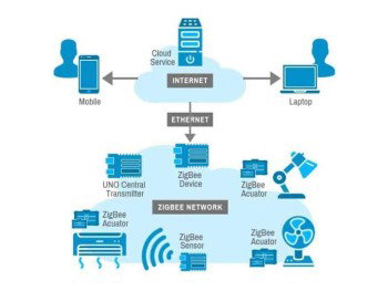

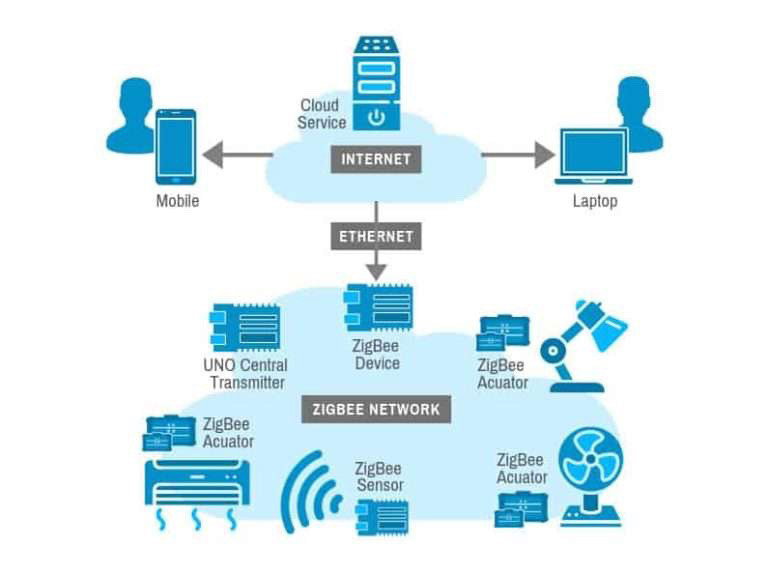

Zigbee – klasyka inteligentnego domu
Architektura Zigbee (źródło)
Zigbee to znany i rozwijany już od prawie dwóch dekad standard komunikacji, który przez lata stał się integralną częścią urządzeń, takich jak żarówki, gniazdka, czujniki ruchu, termostaty, czy też kontaktrony. Główną zaletą tego rozwiązania jest wspominana już „kompletność”. Dzięki topologii typu mesh wymieniające dane urządzenia mogą przesyłać informacje między sobą i nie muszą być połączone z punktem centralnym (choć to jest wymagane). W praktyce oznacza to, że czujnik umieszczony w garażu może przesłać wiadomość może przez gniazdko w korytarzu, a później przez żarówkę w kuchni i dopiero z tego miejsca dane trafią do zbiorczego huba.
Nie jest to jednak jedyna możliwość przesyłania danych. W klasycznej sieci Zigbee wyróżnić możemy trzy podstawowe typy urządzeń: Coordinator tworzy sieć i zarządza jej podstawowymi parametrami. Router bierze udział w przekazywaniu pakietów innych sprzętów. End Device jest natomiast zwykłym urządzeniem końcowym, które nie musi, choć może też przekazywać ruchu innych węzłów.
W praktyce, urządzenie końcowe, może być często zasilane bateryjnie, przez co ciągłe nasłuchiwanie i przekazywanie danych z innych sprzętów, może nie być najlepszym rozwiązaniem. W takich sytuacjach lepiej sprawdzą się właśnie sieci oparte na modułach o konkretnym zastosowaniu, dzięki czemu czujnik, którego zadaniem jest tylko raz na jakiś czas przesłać informacje o temperaturze, może przez większość czasu działać w trybie niskiego poboru energii.

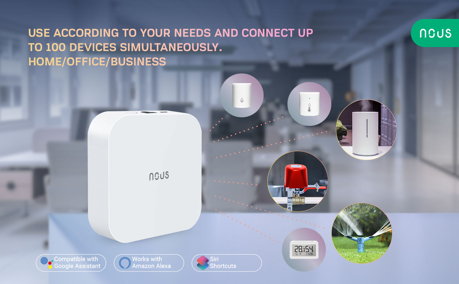

Przykładowy hub Zigbee. (źródło)
Jedną z cech systemów Zigbee, którą w dzisiejszych czasach możemy interpretować zarówno jako wadę, jak i zaletę jest wymóg posiadania odpowiedniego huba lub bramki sieciowej. Urządzenia same w sobie nie tworzą sieci IP, przez co komputer czy też urządzenie mobilne nie są w stanie się z nimi po prostu połączyć. Do tego właśnie celu potrzebne jest urządzenie, które z jednej strony nawiąże komunikacje w sieci mesh, a z drugiej połączy się z domową siecią internetową.
Rozwiązanie to samo w sobie nie jest niczym złym, bo taka sieć będzie działać całkiem stabilnie. Problem pojawia się wówczas, gdy każdy z producentów urządzeń IoT wymaga innego i specyficznego huba. Może się tak zdążyć, że inteligentne żarówki wymagać będą jednego urządzenia, inteligentne gniazdka drugiego, a zamontowane w oknach kontaktrony jeszcze kolejnego, przez co domowa sieć przypominać zacznie niewielką serwerownię.
Dlatego właśnie ważne jest odpowiednie zaprojektowanie własnego systemu, jeśli zdecydujemy się na sieć Zigbee. Problem ten był też motywacją do szukania bardziej „internetowych” sposobów komunikacji w IoT.

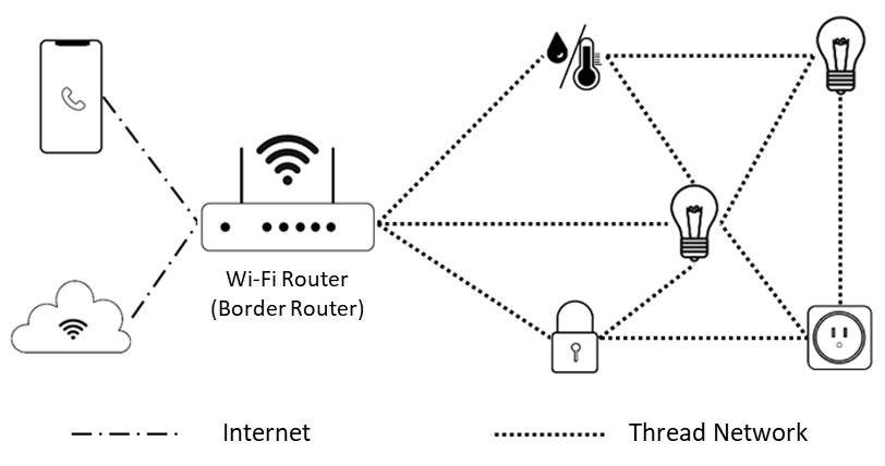

„Internet” w IoT, czyli Thread
Architektura sieci Thread. (źródło)
Thread Group to powstała w 2014 roku z inicjatywy gigantów technologii, takich jak ARM, Samsung czy Silicon Labs technologia, której założenie było dość proste. Podobnie jak w Zigbee całość miała się opierać na rozproszonej sieci mesh, z tą jednak różnicą, że dane miały być wprost przesyłane przez „internet”.
Tutaj również jako fundament posłużyło IEEE 802.15.4, definiując sposób przesyłania informacji, ale bez tworzenia własnej odrębnej sieci. Wszystkie urządzenia tworzą w rzeczywistości własną sieć internetową, a za ich adresowanie odpowiedzialny jest standard IPv6, choć poddany lekkiej modyfikacji. Zazwyczaj w sieciach internetowych niezwykle rozbudowanym elementem każdego pakietu danych jest nagłówek, jest to zrozumiałem w skomplikowanych sieciach, ale dla niewielkich urządzeń, które przesyłają niewielkie pakiety danych byłby to po prostu nieefektywne, dlatego w Thread twórcy postanowili zredukować nagłówki do niezbudzanego minimum.
Można więc powiedzieć, że standard Thread przenosi niejako urządzenia znane z Zigbee do swego rodzaju internetu. Te nadal mogą być bardzo prostymi i względnie energooszczędnymi sprzętami, ale jednocześnie staje się też elementem infrastruktury IP. Nie oznacza to oczywiście, że przesyłane przez nie dane są automatycznie dostępne publicznie. IPv6 czuwa tutaj nad bezpieczeństwem, tak aby moduły IoT działały niejako w pewnym ukryciu, we własnej internetowej bańce poza domową siecią internetową.
Żeby się z nią połączyć tutaj również potrzebne jest dodatkowe urządzenie nazywane bramką lub routerem. Łączy ono „internet” stworzony dla IoT z tym, w którym na co dzień operujemy. Co ciekawe jednak, Thread nie zakłada istnienia, tylko jednego routera. W domu bądź mieszkaniu może być ich nawet kilka.

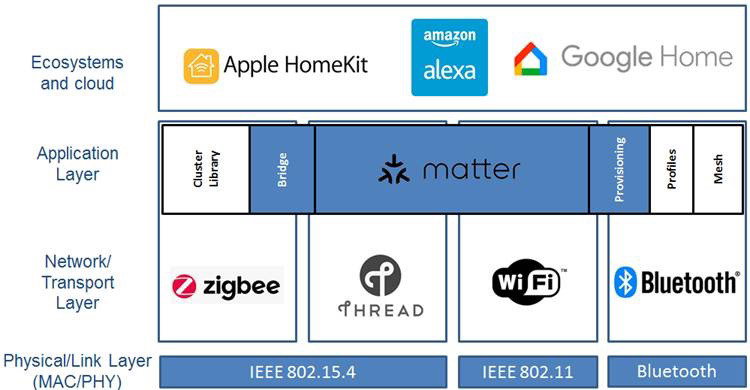

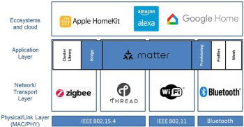

Matter – wspólny język dla inteligentnego domu
Umiejscowienie Matter w hierarchii IoT. (źródło)
Thread pozwala wymieniać dane z urządzeniami IoT, ale gdy połączymy nasz telefon z routerem nie będziemy wiedzieć, czy otrzymana liczba 23 to temperatura, poziom jasności oświetlenia led, czy też jakiś specyficzny kod informujący o błędzie. W tym też momencie do gry wkracza Matter. Jest to ogłoszony w 2019 roku standard, którego celem było uproszczenie budowy urządzeń internetu rzeczy i ich większa kompatybilność między różnymi systemami.
Matter nie definiuje nowego radia, a jest przede wszystkim wspólną warstwą aplikacyjną i modelem danych działającym powyżej IP. Dzięki temu urządzenie może w ustandaryzowany sposób przekazać innym sprzętom: „jestem żarówką”, „mam taką jasność” albo „mój czujnik właśnie wykrył ruch”. W tym systemie kontroler innego producenta nie musi znać protokołu i specyfiki danych, które wysyła konkretne urządzenia, wystarczy obsługa tego samego modelu Matter, który zbiera to wszystko razem.
Właśnie dlatego Matter należy traktować bardziej jako wspólny „język” niż jako kolejną technologię radiową. Standard może korzystać z istniejących już sieci. Zazwyczaj Thread, ale też Wi-Fi i Ethernetu, komunikując się bezpośrednio z podłączonymi do nich urządzeniami.
