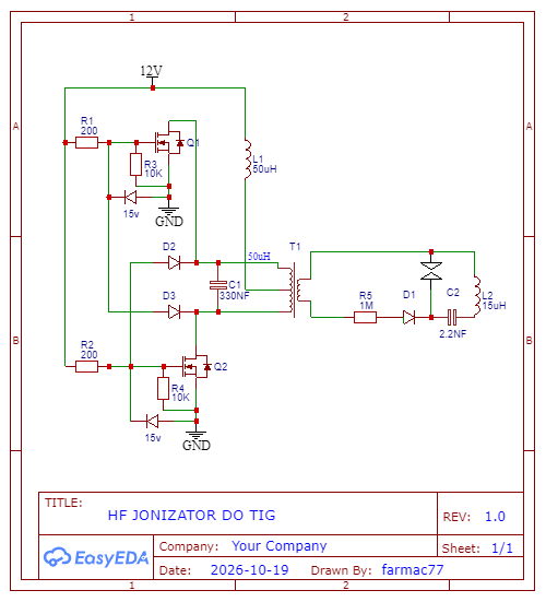

Witam panowie, tak sie troszke rozgladam za ukladem jak z tematu..juz cos tam poczytalem pomyslalem i wyszlo mi takie cos...
podobno zvs to wydajny uklad generatora, ponoć lepszy duzo niż np generator na 555..generalnie powinno to działać, w symulatorze mam cos takiego...
https://www.falstad.com/circuit/circuitjs.html?ctz=DwYwlgTgBAZgvAIgIwKgFwM6IAwDpsEECsqYIiATLgJwUUAsFAHAMwDsTSFL919LqEACNELJqgAOIhEWyoAbhEQkoAW0zKApgFokKAHwAoKFGAAbKAA9ESbGwpQW2elFv2o9AGz1U8BHKgzHHxCJF5qCMioqNJyf1JEbTwCWxZaeiIWZmpWFk8KEgB6IxNgAGUJAEMIAGsAcUqJK0RqNk9HZyhW9q8fWBxUAHsAOxshv1tCKYChJQQnAlQAC0HglIRi41MAE2aEai4Pby62o76-ANVVhG3NGEqAVzM0DZLTAHc91gcnF26O84DTalT7WfanX6uOw-Zy+IFvYCgxDfRyeJhQFG9OHIV5bRFfLJnDH0dFY-rxYGmEB7TxEdqQ2n0tHYgJxKgUHRsUjyNbYFBQDBzPD8+TbRJIai4PJsei2ejYahEThMJieXEgml0gFQezYAEs9UfPa61Hoxmm7EUQ34sEmlh5KB0vX2tXkuSU4AAJT2Ttc9BcvuoromrveF1Qqkqlh5yCtHosYN9YQDnj1FGw4jdqCC-hCBHC0ULEVdZAGUDAazYbQoHAonhydbasutSJkqag6fRvpdBo9qlUUGGqkQVwwME0aCutzM2itWag8jQNlwKiEmjWc4w0n52wwAE8y0IxTioEIl-EBUexh6YHtZfT0x4mM70wa1NdR+PJ4Np7Prf3B2HBBPwnKdNDMN9F2XVd11zbBN23VBdwPC8rxPM8yy3Y8UBvH1mEcJgAwhQi3yuEdBjHUCf3Als72fbVzV+XsEVbIgITRKBGOZLMPVbElnQdfiPCDbEcJYn1TnlPU2J6ETyTEvFWMkoMnz1Xhg3hPFdjBc0GD1RjYXnMibjuR5nmtbTEHNe9OK1PJM3Dd9EFue4nheD1oDBGsfkI00CMBC85nTd1xLBez-MdfCxACkLFLvJAHzUhKPAS5i4rBGybOs1KeNC5Qot8oh8L0tKNUTYr5Vs9oSty9LREfLI03cRrSqNLzmsfbz-Nam1lHbZMO3cZMetbLqBq6lratKTz6pfJLErfOYFmtABzCTZPaGTHVoHqZvmDjor8-jFpsKZrT2zLksy58TuQM7eL2cKhOugJwwejKrvozK5LevKEG+novp+zTSgAYQeDA0EGVQABUIEqYYx0GCBVE0PaTWYdEOBcTG3zAUY4MIAsi2iV0QDiPBIiQrBkAAGiQAAuZbBziAQoHARI8BlVUaxYIg+DYe0kCrKAklwTw2AVCJMgYahoSIFxkj5ZxbDpJA0gVzxPGlWjbQax87TyEbjQazoMZVY3bV8zGMUJJipraxBsb8lF7J66kwTcBxeihBgzjfNlcGC6YQ+wFgdGobleX5QUy1FcUmDYlcEvrZxnAyGVddOv2ff+Mk-DjBE9oOb3jkI0lvFuyZ7oRQYoE0AmY4kRAAssKSCCESQBjeUomhjAIMDZJ1DV7hdRFQQfRCD61CkGIxgEKcAICMIA
zastanawiaja mnie kwestie bezpieczenstwa takiego urzadzenia...jak dobrze rozumiem iskiernik ma czestotliwosc zalezna od tego jak szybko laduje sie kondensator (przez rezystor 1M) i od jego pojemnosci...czestotliwosc rezonansu musi byc spora rzedu Mhz...duzo czytalem o dopuszczalnych normach zgromadzonej energii i wyszlo mi tak ze iskiernik ma sie zachowac jak marny paralizator a na cewce koncowej czestotliwosc jest na tylle duza ze wystepuje efekt naskorkowy i tam juz nie powinno "kopac"

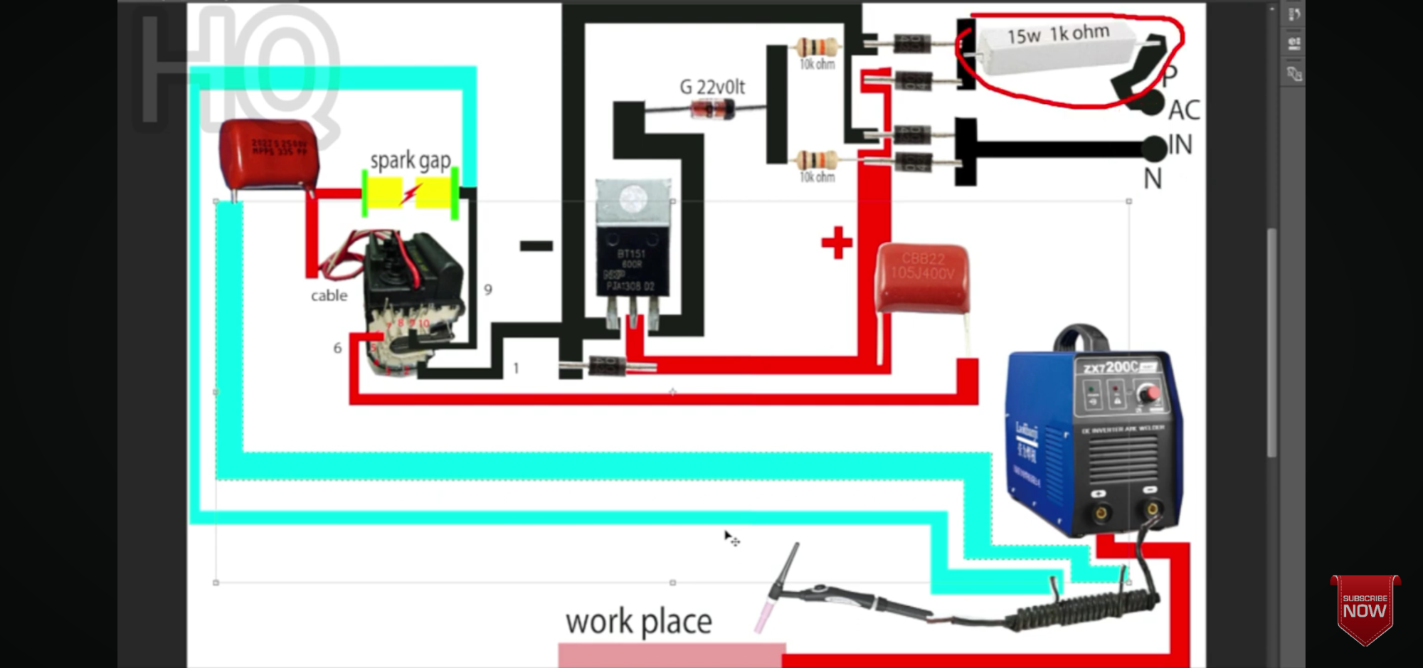

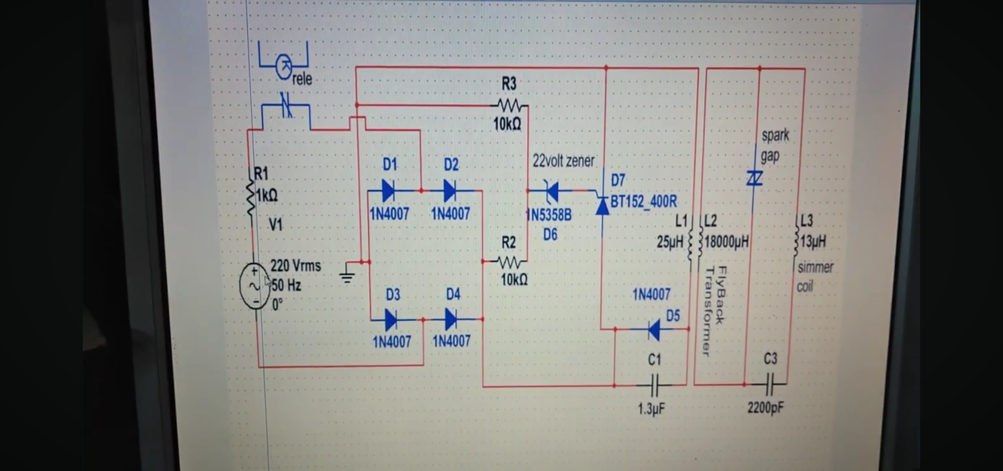

dzialajacy uklad wyglada mniej wiecej tak...
 Screenshot_20261017-081944-031.thumb.png.01670ce7850ccbd890a70352e7c49779.pngScreenshot_20261017-164544-262.thumb.png.02a2b6e041e56821d9e8ea3f59765cf0.png
co wy o tym sadzicie panowie? (dodam jeszcze ze wstepnie iskiernik bylby ustawiony na 3kV przebicia)
