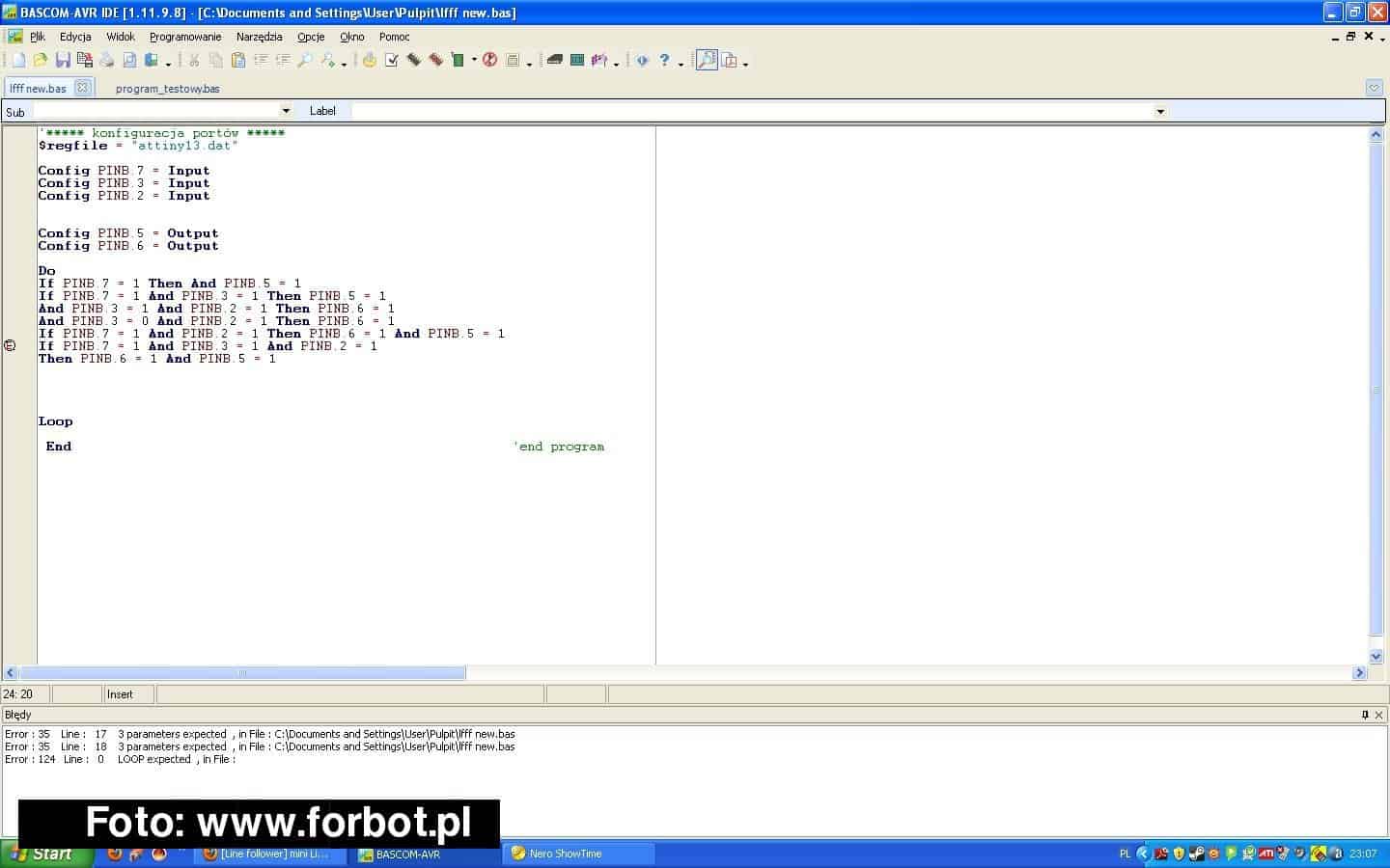

Problem z zaprogramowaniem linefollowera w Bascomie
Tłumaczenie na polski
Jeżeli pinb.6 = 1 i Pinb.5 = 0 to Prawo
Prawo jest komendą nie znaną bo te suby są źle zrobione. Możesz je usunąć. Zobacz kod z artykułu o programowalnym lf'ie.

Teraz nie wiedziałem za bardzo jak napisać gdy na skręcać w prawo to żeby lewy silnik się kręcił i wyszło mi takie coś;

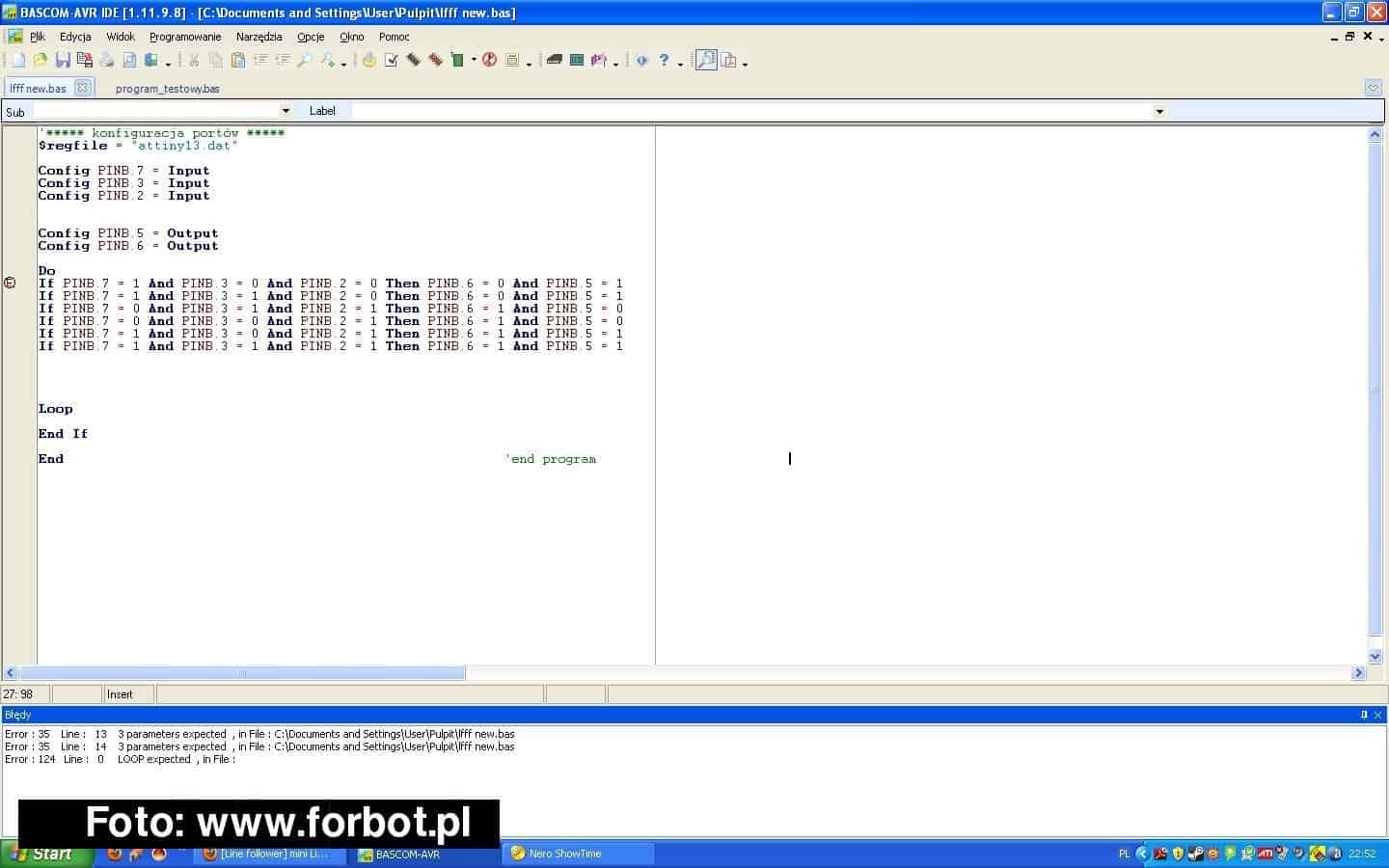

Tak ? :
'***** konfiguracja portów *****
$regfile = "attiny13.dat"
Config Pinb.7 = Input
Config Pinb.3 = Input
Config Pinb.2 = Input
Config Pinb.5 = Output
Config Pinb.6 = Output
Do
If Pinb.7 = 1 And Pinb.3 = 0 And Pinb.2 = 0 Then Pinb.6 = 0 And Pinb.5 = 1
If Pinb.7 = 1 And Pinb.3 = 1 And Pinb.2 = 0 Then Pinb.6 = 0 And Pinb.5 = 1
If Pinb.7 = 0 And Pinb.3 = 1 And Pinb.2 = 1 Then Pinb.6 = 1 And Pinb.5 = 0
If Pinb.7 = 0 And Pinb.3 = 0 And Pinb.2 = 1 Then Pinb.6 = 1 And Pinb.5 = 0
If Pinb.7 = 1 And Pinb.3 = 0 And Pinb.2 = 1 Then Pinb.6 = 1 And Pinb.5 = 1
If Pinb.7 = 1 And Pinb.3 = 1 And Pinb.2 = 1 Then Pinb.6 = 1 And Pinb.5 = 1
Loop
End If
End                                                         'end

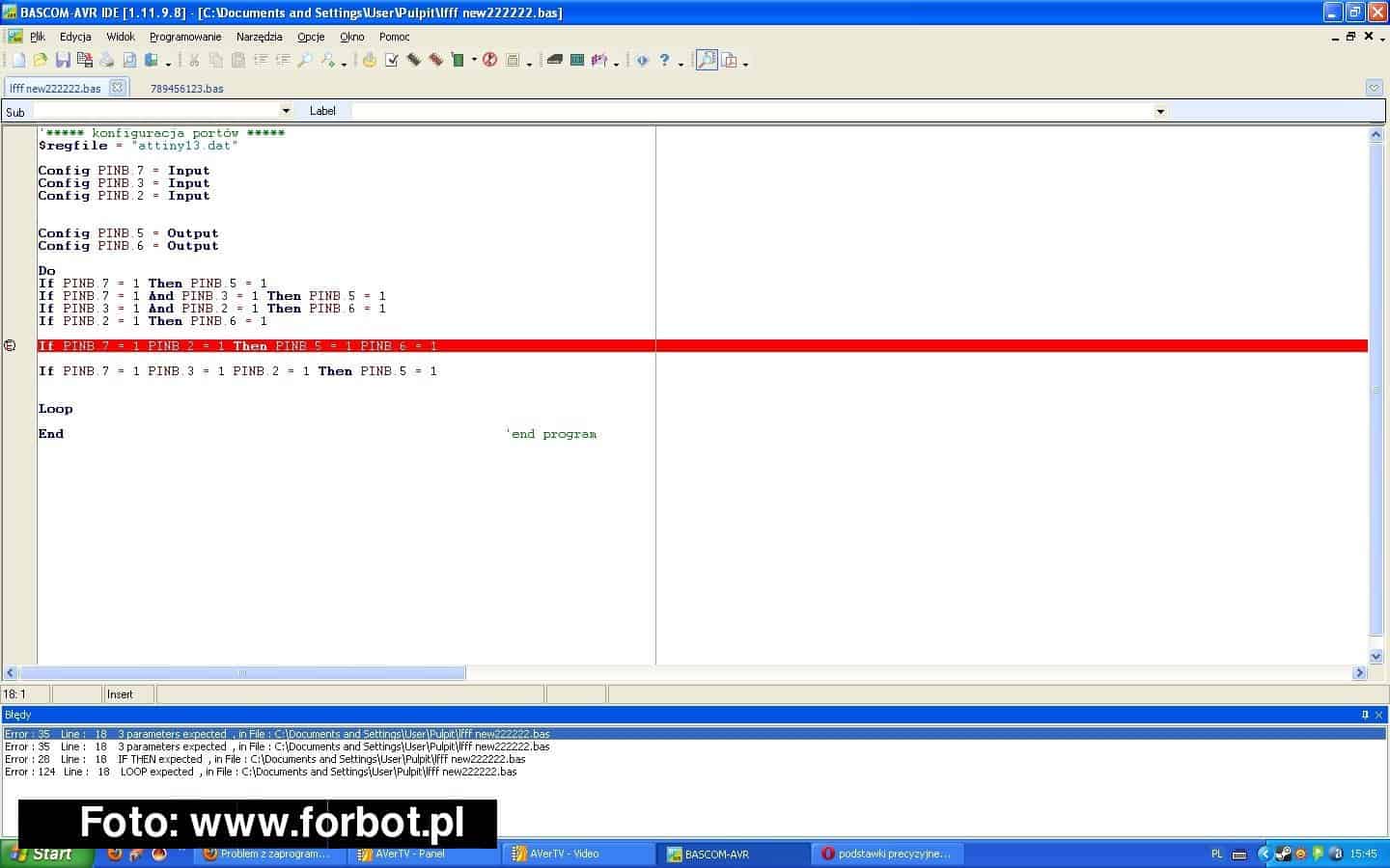

Kod powinien działać. Można tylko zoptymalizować te ify. Możesz usunąć warunki w których są wymagane zera bo są nie potrzebne. Nie całe ify tylko kawałek np Pinb.3 = 0. Jeżeli zostanie to w programie to będzie przeszkadzać.
Usuń ten end if. Ułomnością bascoma jest ilość parametrów w lini. Musisz rozpisać te ify na rozbudowane. W tutku bascoma jest.

Chodziło mi o taki zapis
if pinb.1 = 1 then
 zmienna = 1
 kobieta = 3
 portb.3 = 2
end if
Wyżej nie potrzebnie masz tyle and. And po angielsku znaczy i. Usuń tam gdzie nie pasuje.
