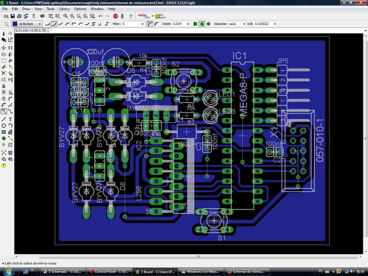

Schemat do minisumo
klonyyy

klonyyy nie wiem jak ci to zadziała, ale sprawdzonym przez wiele osób sposobem jest SFH5110 + dioda IR 😉 Sam buduję robota na nich i pokusiłem się o zakup aż ośmiu sztuk 😉
Chyba jednak zdecyduję się na SFH5110 + dioda IR. Muszę tylko trochę poczytać na ich temat bo nie wiem o nich nic 😕
I kolejne moje pytanie czy do procesora będzie potrzebny rezonator ? (pytam się o to bo na moim kompie nie działa żaden z programów do ustawiania fusów) Ja zdecyduję się na 3 sztuki.

klonyyy jak to nie działa? Z tego co widzę masz komputer z systemem Win XP. Mam ten sam i fusy mogę ustawiać BASCOM-em, PonyProg-iem, AvrDude-m 😉
Co do czujników: potrzebujesz generowania 36kHz na pinie, którym wysyłasz wiązkę podczerwoną. Z tym jest najwięcej zabawy. Jak chcesz podejrzeć metody to zobacz sobie np. TEN temat. Myślę, że sterowanie wszystkimi diodami na raz jest trochę bezsensowne bo i tak nie sprawdzisz stanów wszystkich odbiorników na raz 😉 Część ludzi jako generator częstotliwości dal diodek stosuje NE555, ale tam jest problem z nastawami.

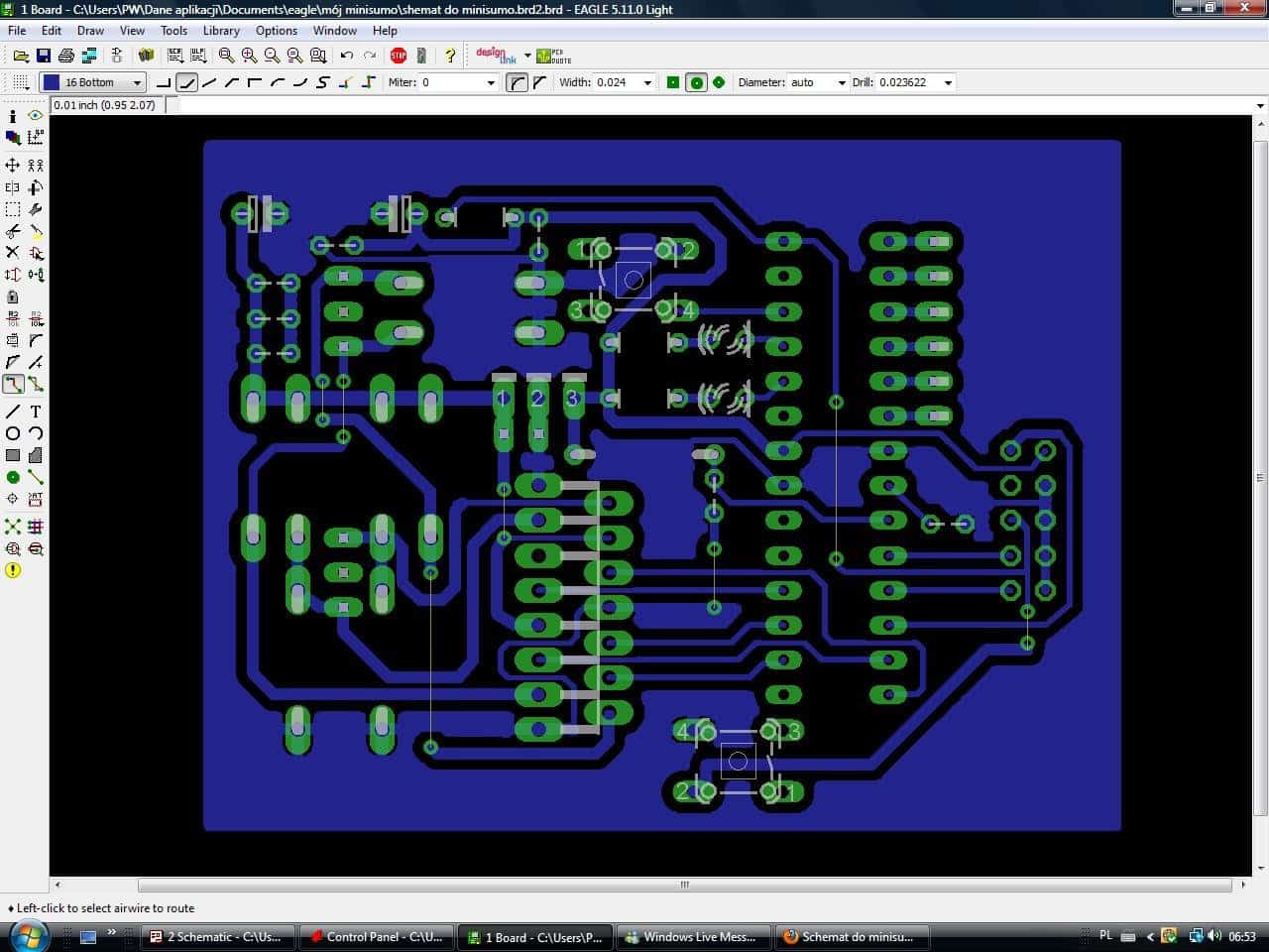

klonyyy nie wiem co to za problem 😉 Im mniejsze tym lepsze (bez przesady) bo masz "nakierowane" wiertło w sam środek otworu 😉
Co do funkcji: w pasku tekstowego (tego prze współrzędnych) wpisujesz "run" (bez cudzysłowu). Wybierasz plik "drill-aid.ulp" tam wpisujesz to czego potrzebujesz 😉
