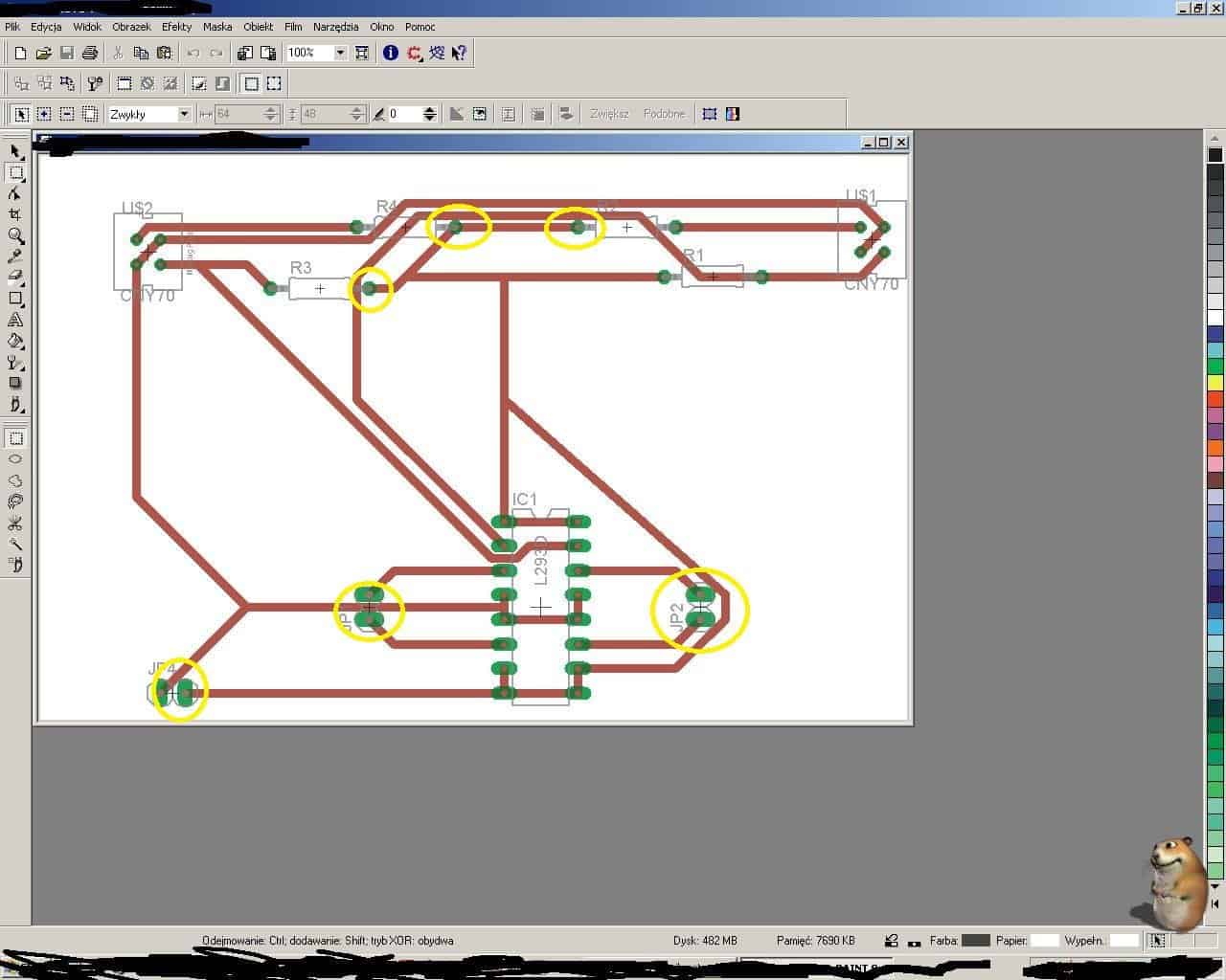

Grabki Październik 23, 2011 Udostępnij Październik 23, 2011 Z tego co widzę to ścieżki masz na warstwie TOP a nie BOTTOM. Czy zrobiłeś ją w lustrzanym odbiciu? Nie przyuważyłem, że elementów nie obróciłeś, czyli nie ma znaczenia "czy jest czerwono czy niebiesko." Ale sprawdź złącze JP4 - chyba masz tam zwarcie - ścieżka zachodzi na pad. Cytuj Link do komentarza Share on other sites More sharing options...

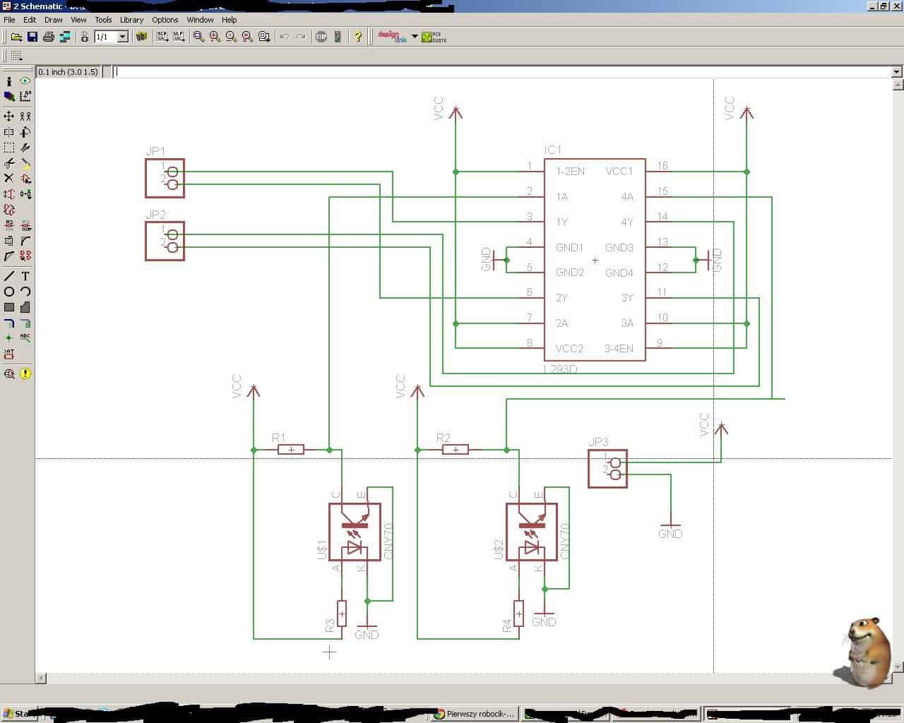

olinpus Październik 23, 2011 Autor tematu Udostępnij Październik 23, 2011 Ten schemat w sumie zrobił mi kolega small-man więc nie bardzo wiem w jaki sposób on to robił. 🙄 Cytuj Link do komentarza Share on other sites More sharing options...
Grabki Październik 23, 2011 Udostępnij Październik 23, 2011 Bardzo dużo padów nachodzi ci na ścieżki, np.: przy złączu JP4 i JP1, przy wielu rezystorach. Posprawdzaj czy nie masz zwarć. Cytuj Link do komentarza Share on other sites More sharing options...
olinpus Październik 23, 2011 Autor tematu Udostępnij Październik 23, 2011 Przy zapiętym L293D jest zwarcie miedzy jego masą, a dolną ścieżka od silnika. Poza tym nigdzie indziej nie ma zwarcia. Cytuj Link do komentarza Share on other sites More sharing options...

Grabki Październik 24, 2011 Udostępnij Październik 24, 2011 Nic niestety nie widać na tym zdjęciu od strony ścieżek, tak więc zaznaczyłem ci miejsca (na twoim rysunku), gdzie możesz mieć zwarcia. Sprawdź to. Wydaje mi się że niektóre ścieżki zachodzą na sąsiednie pady i może robią ci się tam zwarcia. Jak będziesz chciał to wyślij mi schemat z eagle, to ja ci zrobię inną, mniejszą płytkę. Cytuj Link do komentarza Share on other sites More sharing options...
olinpus Październik 24, 2011 Autor tematu Udostępnij Październik 24, 2011 Jest zwarcie na: JP1, JP2, JP4. Cytuj Link do komentarza Share on other sites More sharing options...
Grabki Październik 24, 2011 Udostępnij Październik 24, 2011 No widzisz, zwarcie. Wyślij plik eagle bo mi się nie chce przerysowywać schematu, no chyba że nie chcesz żebym ci rysował płytkę, to powiedz, żebym na darmo tego nie zrobił 🙂 Cytuj Link do komentarza Share on other sites More sharing options...

Grabki Październik 25, 2011 Udostępnij Październik 25, 2011 Nie wysłałeś mi schematu tylko pcb,ale zacząłem ją przerabiać, tylko że przestałem, bo wydaje mi się że twój schemat jest niepoprawny. Piny 2A i 3A powinny być podłączone do masy a nie do VCC, no al mogę się mylić. Bez schematu ci tego nie zmienie na płytce. edit: płytkę przerobiłem na szybko, jest dużo mniejsza ale posiada jedną zworkę, z tym że moim zdaniem to nie ma prawa działać. Jest to opisane w tym artykule: A B Wyj.0 0 Stop 0 1 Prawo 1 0 Lewo 1 1 Stan zabroniony Chyba wszystko w tabeli jest jasne. Jedynie opisze sytuację gdy mamy dwie "1" . Podając napięcie na oba punkty otwierają się T1 i T2 i przez to też T3 i T4 i następuje piękne zwarcie. Jak wcześniej wspomniano, najczęściej kończy się to uszkodzeniem tranzystorów mostka. Ale może się mylę co do działania twojego układu. robot schemat.brd Cytuj Link do komentarza Share on other sites More sharing options...
olinpus Październik 25, 2011 Autor tematu Udostępnij Październik 25, 2011 Schemat wziąłem z linku z drugiego postu, był ten schemat w bodajże 5 poście. Ale Twoja płytka jest na dwie strony, ja niestety wytrawiam domowymi sposobami i nie umiem dwustronnych płytek trawić. Cytuj Link do komentarza Share on other sites More sharing options...

olinpus Październik 26, 2011 Autor tematu Udostępnij Październik 26, 2011 Hmm, w sumie racja mogę nanieść ścieżki, porobić dziurki, a ścieżkę odznaczyć "na pałę" lakierem do paznokci. Ale nie wiem czy jest sens robić to skoro kolega Grabki ma zastrzeżenia. Może podalibyście mi jakiś schemat który w 100% działa? Cytuj Link do komentarza Share on other sites More sharing options...
