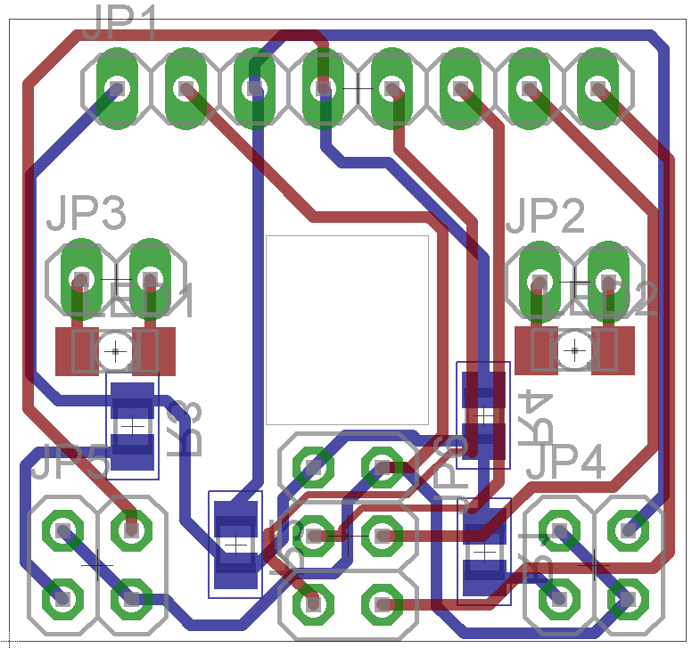

Myslalem nad tymi czujnikami ich zasięg w odpowiednich warunkach wynosi nawet 20cm. Może i są w smd ale mają według mnie źle ułożone pady awięc korzystając z smd musiałbym je zamontować na przedniej płytce i wystawić na zniszczenie albo przerobić go na przewlekanego na kabelkach.

Dzisiaj stwierdziłem że muszę skończyć już płytki. Przy okazji pojawiło się kilka innych pomysłów czyli odwróciłem tsop-a a diody ir będą smd montowane na przedniej płytce. Płytka główna pozostaje bez zmian za to diametralnie zmieniłem przednią, która teraz będzie zawierała także czujniki. Została mi jeszcze płytka z mostkami która będzie też podtrzymywała silniki. Mam nadzieję że zdążę ją zrobić jeszcze dzisiaj.

Właśnie zrobiłem płytkę która będzie podtrzymywać silniki oraz mostki h.
Po wielu próbach doszedłem do wniosku że bez sensu jest rysowanie miejsc na otwory. Zostawiłem tylko na nie miejsca. Płytka ta będzie wykonana w odbiciu lustrzanym.
