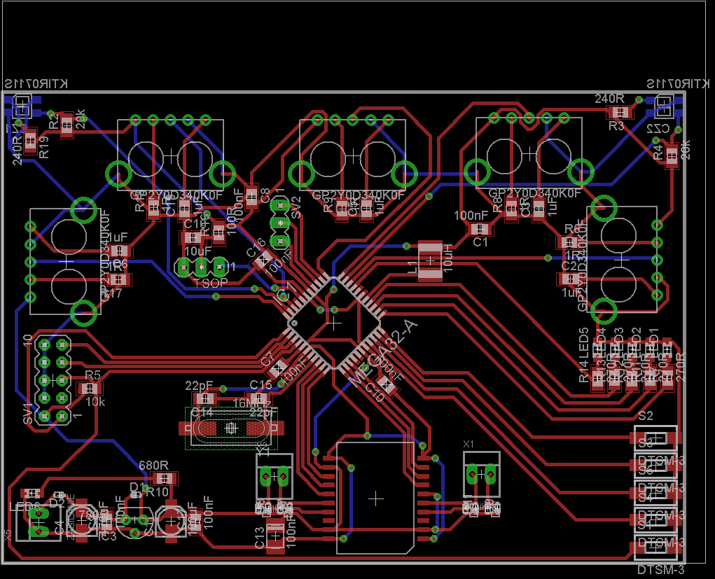

Jeśli chcesz korzystać ze sprzętowego PWM musisz podłączyć M1_PWM do pinu OC1A.
Na pcb jest dużo zwarć - szczególnie dolny lewy róg Atmegi. Jeśli chcesz wykonać pcb w domu, musisz też zwiększyć odstępy między ścieżkami - oczywiście tam gdzie się da to łatwo zrobić.
Możesz też wyłączyć warstwę opisów, albo w miarę ją ogarnąć, bo nie widać ścieżek pod spodem.
Możesz inaczej poprowadzić tą ścieżkę obok kryształu i pozbyć się przelotki (a nawet powinieneś - ścieżka od kryształu do mikrokontrolera powinna być jak najkrótsza.
C14, C15 - zwarcia
MISO, SCK - zwarcie
I jeszcze parę innych. Do generalnego remontu bym powiedział.
I przy C13 dziwnie ścieżki coś idą.
Aby uniknąć zwarć korzystaj z funkcji DRC. Ustaw w niej tak nastawy jak preferuje producent PCB(podane zazwyczaj na stronie) dzięki temu pozaznacza ci wszystkie zwarcia zbyt małe odstępy pomiędzy ścieżkami itp. Po takim zabiegu wstaw dopiero płytkę do ewentualnego sprawdzenia.
1. Zastanawiam się po co piszę posty, bo Twoje układy ciągle mają te same błędy (a ostatnio wręcz jeszcze więcej)

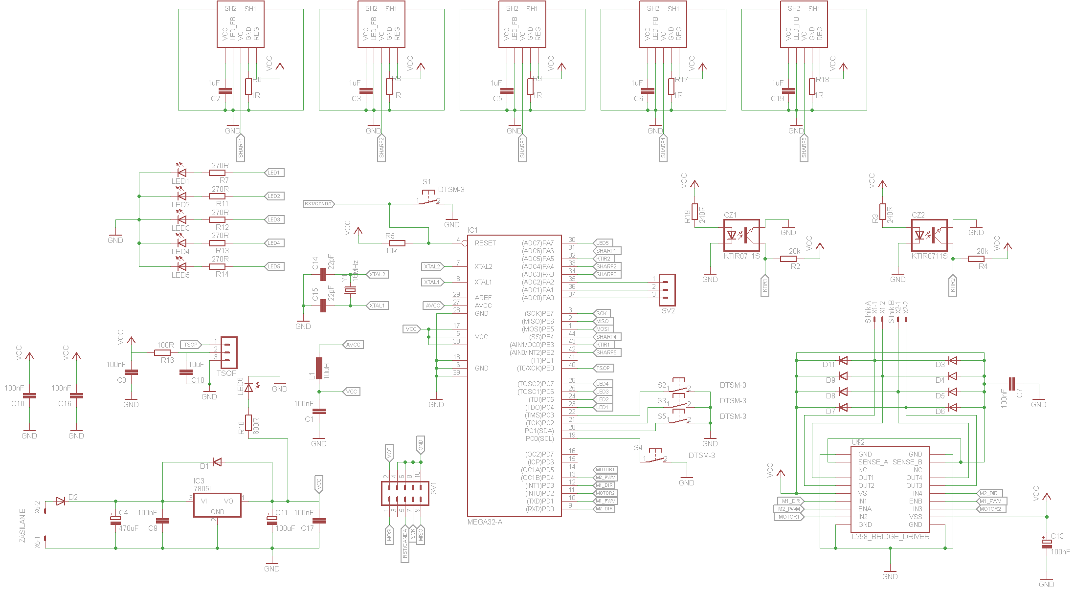

2. Po co chcesz stabilizować napięcie silnika? Jak masz na wejściu napięcie pokroju 6-8V to spokojnie daj bezpośrednio na mostek (od strony silników). Mostek czy tak znacznie to napięcie zmniejszy i silniki dostaną napięcie bliskie temu co zaleca producent.
Twój pomysł doprowadzi do ulotnienia się stabilizatora w iście ekspresowym tempie, a do tego procesor będzie się pięknie resetował.
W innym moim poście przy sprawdzaniu schematu, Carpe Diem napisał, że jakiś stabilizator by się przydał, więc dlatego z tym się męczyłem.
