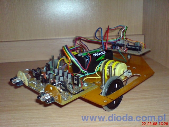

Witam serdecznie.
Mam do zaprezentowania robocika mobilnego ( platformę do testowania napędów i innych takich )
Napędzany jest dwoma silniczkami o mocy 0,4 W., czujniki podczerwieni sterowane mikrokontrolerem AT90S2313.
Jest to mój pierwszy tego typu projekt, więc rozpiera mnie duma. Teraz myślę nad czymś bardziej skomplikowanym.
Gratuluje konstrukcji, czy przypadkiem czujniki się nie zakłócają? Chodzi mi o to, że elementy nadawcze i odbiorcze są blisko siebie i nie są osłonięte, co może powodować błędy.
Warto umieścić element nadawczy w rurce termokurczliwej 😉
Zakłucenia są ,ale nie od czujników tylko-ekran telewizora,pilot, dlatego myslę o modulowanych czujnikach (36kHz).
