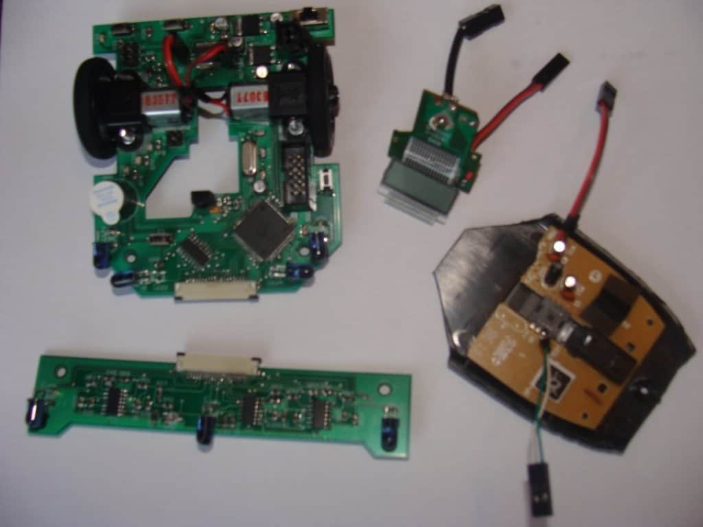

Hmm i nie obyło się bez błędów, chyba że ktoś mnie uszczęśliwi i powie że jednak da się zaprogramować atmege128A przy użyciu pinów MOSI i MISO. Stawiam sześciopak piwa!
Niefortunnie też do pinów PDI i PDO mam podpięte wyjścia z mostka (gdyby to były np. diody to doprowadzenie tam sygnałów programatora nie byłoby problemem, a tak to pozostaje dostęp bezpośrednio do nóżki uC), udało mi się to zrobić jednak długo to nie przetrwa.
Druga sprawa to czy mógłby ktoś rzucić okiem na schemat podłączenia BUZZERA bo non stop piszczy, a według mnie nie powinien.

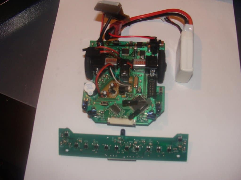

Poniżej kilka zdjęć, na drugim widać bypass do programowania, taki młody robot a już bypassy, no cóż trzeba cierpieć za błędy stwórcy 🙂
Hm, no tak, rezystory są na schemacie. A może zamieniłeś źródło z drenem? Wtedy dioda podłożowa MOSFETa byłaby spolaryzowana na przewodzenie i bipczak miałby zasilanie. Chociaż, jeśli w to samo miejsce montowałeś npn w obudowie SOT23 to odpowiedniość elektrod jest zachowana. Dziwne.
