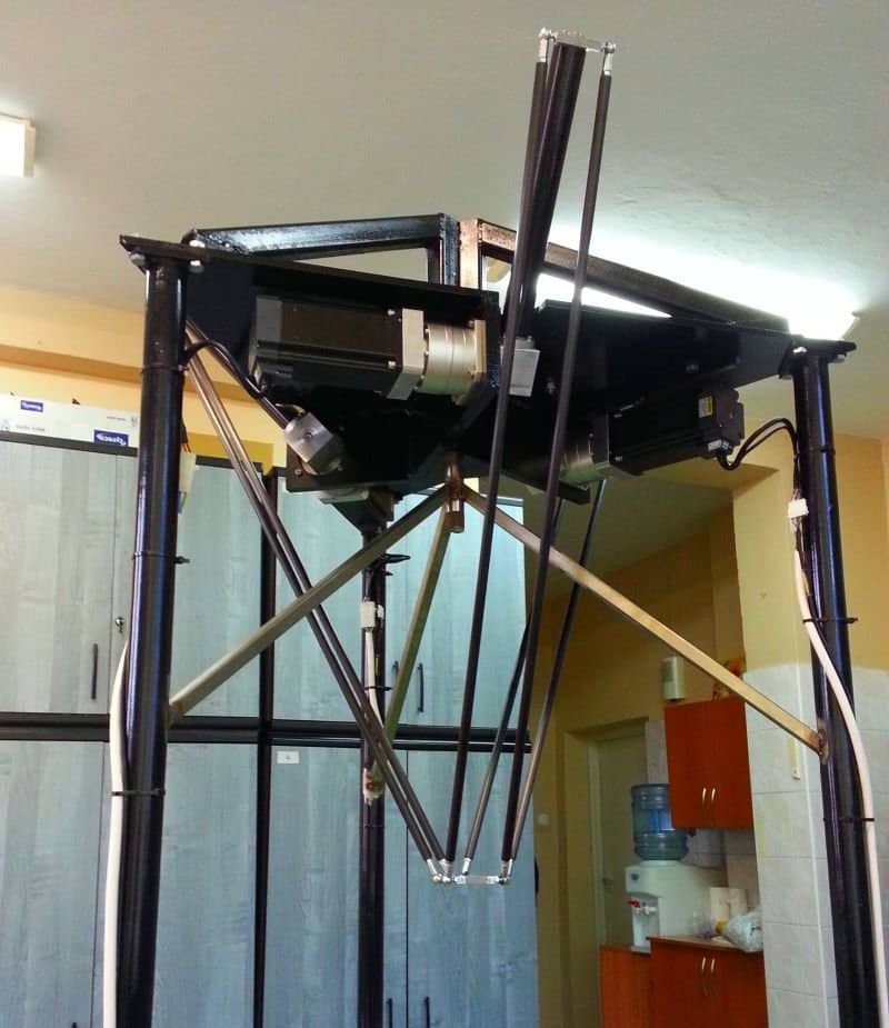

Platforma testowa:

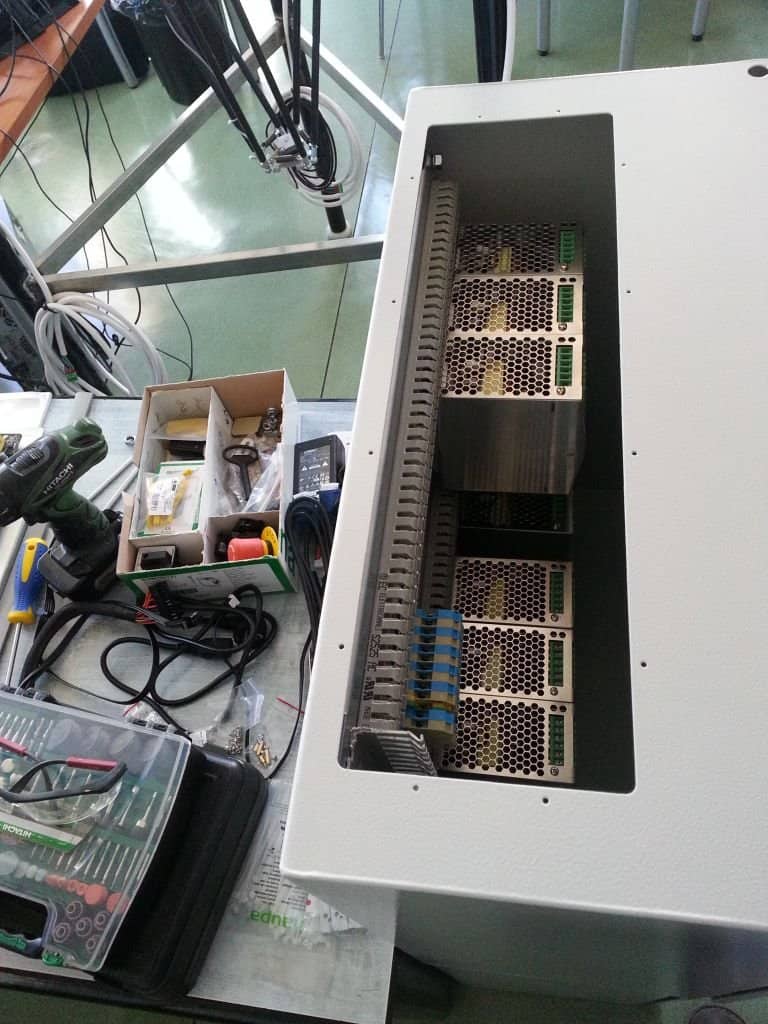

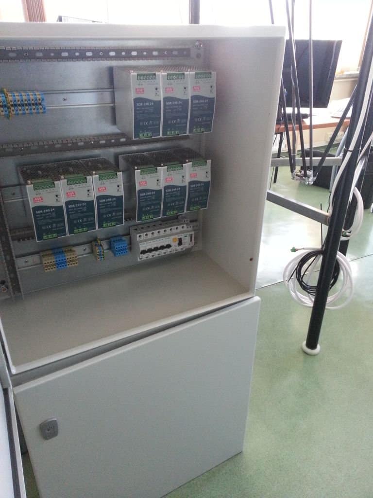

Została mi jeszcze do zmontowania część elektryczna. Będzie ona podzielona na dwie rozdzielnice (obudowy) - zasilanie oraz sterowanie. Może w przyszłym tygodniu uda mi się odpalić całość.
Wysokość to ok. 2,5m, waga ok. 150kg ale to bez znaczenia, to tylko konstrukcja do celów testowych żebym mógł go wygodnie programować.

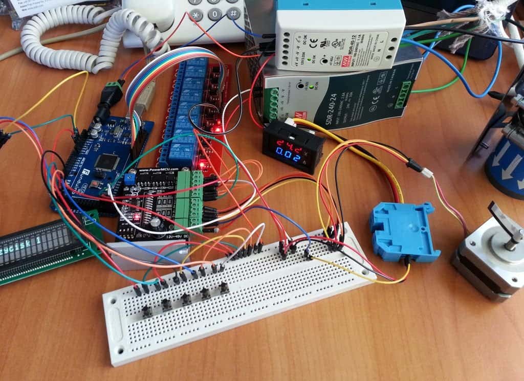

Myślałem że obędzie się bez mikrosterownika ale jednak będzie on konieczny, a rolę tą przejmie arduino mega z modułem przekaźnikowym 😉
  • 2 tygodnie później...
Skrzynka zasilająca jest już zmontowana, skrzynka z elektroniką jeszcze nie. Czekam jeszcze na panel dotykowy, czujniki indukcyjne oraz profile aluminiowe na ramę i nogi. Zacząłem bawić się w programowanie mikrosterownika, będzie na nim wisiała cała przyciskologia, kontrolki, czujniki, wyjścia DC-OK z zasilaczy, elektrozawór pneumatyczny, silnik krokowy (czwarta oś) oraz wyświetlacz VFD który będzie pokazywał bieżący stan maszyny. Sterownik będzie oczywiście skomunikowany z komputerem przez port szeregowy.
Ma takie same możliwości jak komercyjne sterowniki ale o wiele więcej wejść/wyjść i jest bardziej wygodny w eksperymentowaniu. Jedynym minusem jest to że abym mógł podłączyć standardowe czujniki indukcyjne zasilane 12 albo 24 VDC muszę wziąć lutownicę i zmontować izolację na transoptorach.
Zależało mi na gotowej platformie. Nie bardzo mam ochotę budować wszystko od podstaw, a Arduino spełnia moje oczekiwania. Język oparty na C++ też jest plusem.

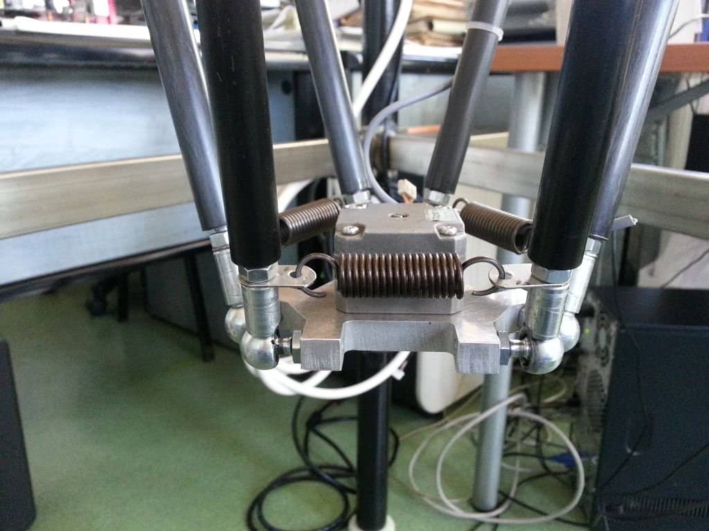

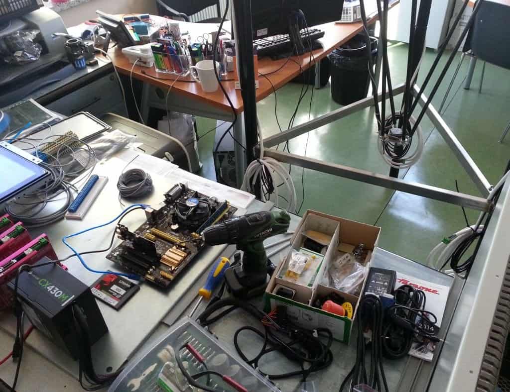

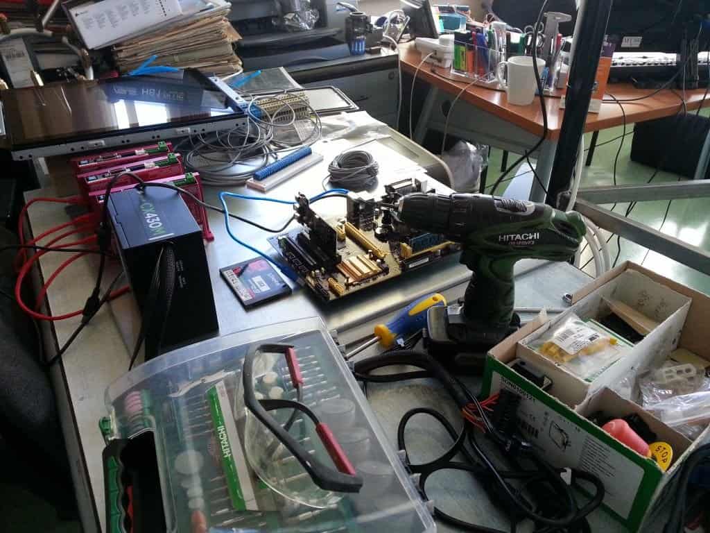

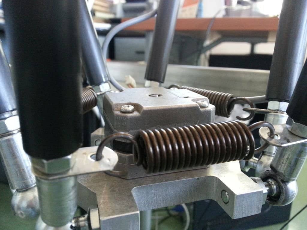

Garść fotek. Dzisiaj zamocowałem 17" panel dotykowy iiyama w drzwiczkach jednej ze skrzynek.
Manipulatora nie będę komentował, bo każdy widzi 🙂. Ale chciałem zapytać o ten osprzęt hitachi widoczny na zdjęciach. Używasz tego z wkrętarką czy jednak masz jakąś multiszlifierkę? Jak z jakością akcesoriów, zwłaszcza tarczek do cięcia metalu?
Mam multiszlifierkę Ferm... przydała się do ogradowania otworu pod panel po cięciu fleksą (blacha 1,5mm). Co do osprzętu Hitachi zastrzeżeń nie mam ale to raczej zabawki dla modelarzy i do drewna bo nic grubszego tym zrobić się nie da, ewentualnie płytkę drukowaną przyciąć i otworki porobić 😉
