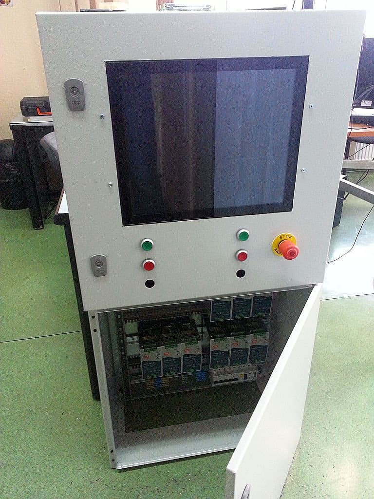

Intel Core i3-4330, 2 rdzenie po 3,5GHz, 4 wątki, 4 MB L3, architektura Haswell (22nm)
Płyta Asus H81-PLUS, DDR3-1600, SATA3, USB3, port LPT (na wszelki wypadek)
RAM Elixir 4GB, DDR3 1600 MHz
Dysk SSD Kingston V300, 60GB, SATA3
Zasilacz modularny Corsair 430 W
Karta PCI - kontroler firewire (do kamery)
Bez grafiki (zintegrowana w procesorze HD 4600)
Do komputera będzie podłączony panel dotykowy typu open-frame (do zabudowy) 17" iiyama Prolite TF1732MC
[ Dodano: 27-02-2014, 16:28 ]
Niestety nie było niebieskich przycisków, dotrą wkrótce. Otwory pod przyciski robione praską hydrauliczną, otwór pod panel - szlifierką kątową. Przyciski będą miały etykiety, a między przyciskami będzie jeszcze wyświetlacz VFD. Wszystkie przyciski są przeźroczyste i będą podświetlane diodami LED w analogicznym kolorze.

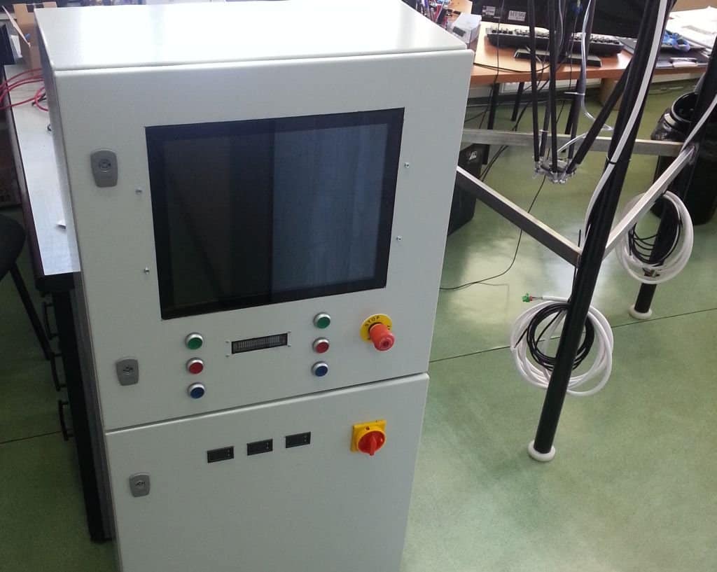

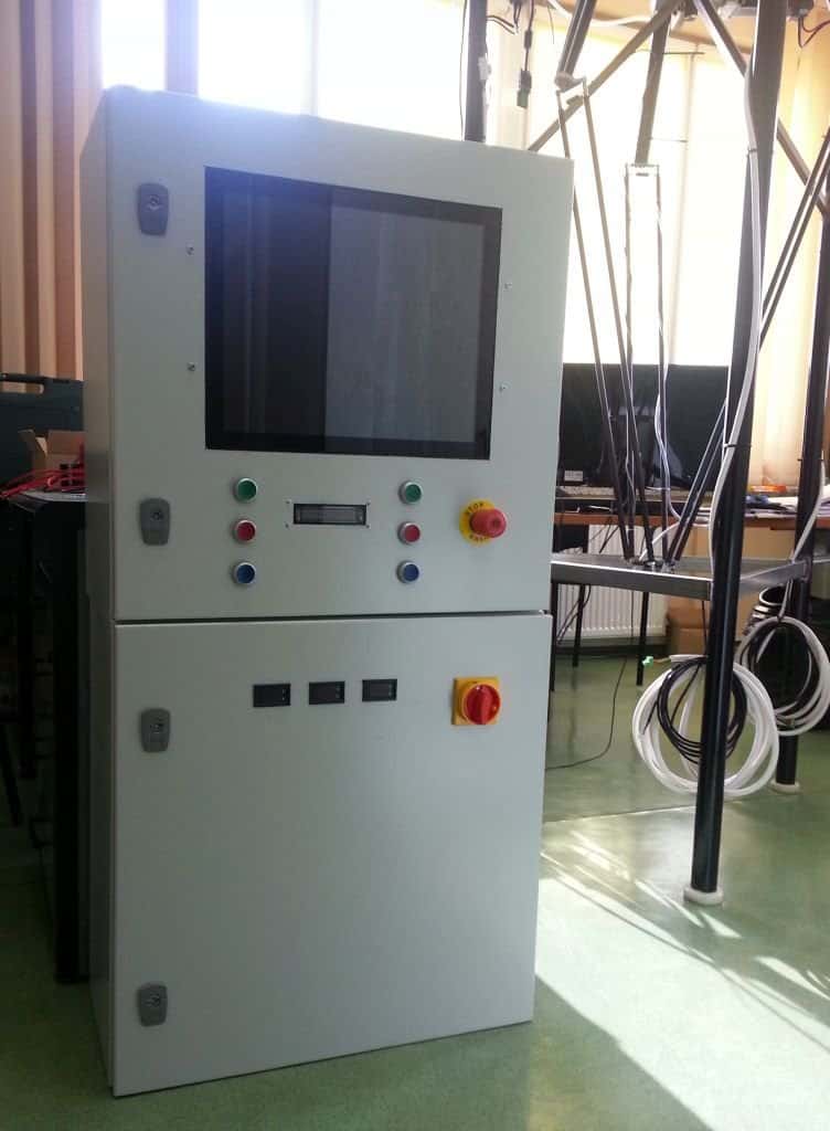

Pulpit skończony. Obok wyłącznika głównego znajdują się 3 volto/amperomierze dla każdej z osi głównych - dla łatwiejszej diagnostyki.
