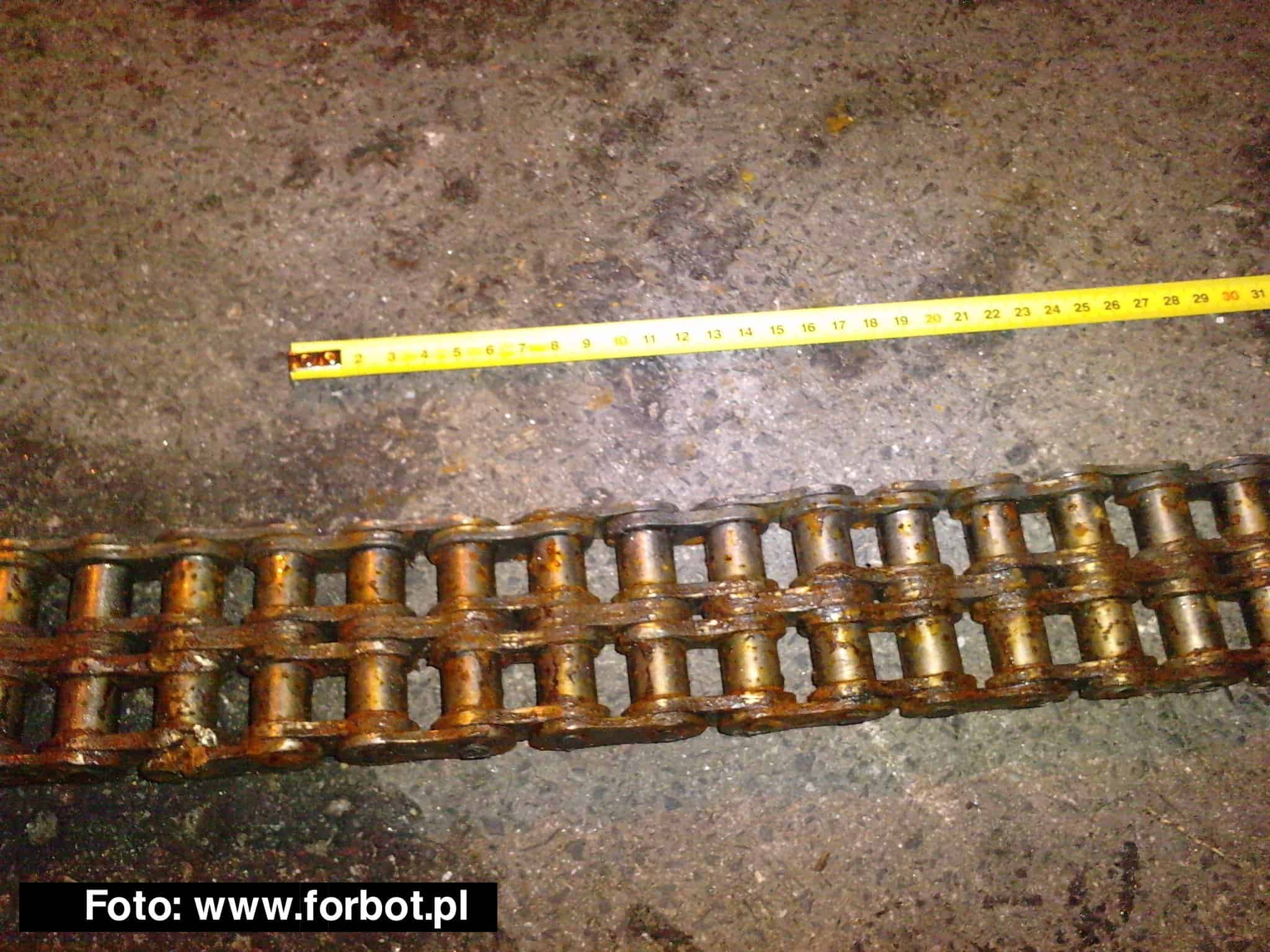

A co powiecie na taki łańcuch:
może trochę duży i ciężki ale te blaszki można by nawet przyspawać do łańcucha no a poza tym jaka stabilność.
No tak , same wymiary to jeszcze nic, ledwie dźwigłem ten jeden łańcuch a ma on tylko koło metra czyli na jedną gąsienice trzeba by było sczepić jeszcze jedną a wtedy ogólna waga robota nie zamknęła by się w 100 kg.
No to chyba nie ma coś się bawić w coś takiego 😉
Lepiej zbudować coś lżejszego, no chyba że taka waga była przez Ciebie zamierzona.

No ale jak ktoś chce to moge mieć jeszcze grubszy 🤣
Ps: z tymi 100kg to może troche przesadziłem ale niewiele, i jeszcze jedno: te łańcuchy dość łatwo korodują a to już psuje całą estetykę no chyba że komuś zależy na sile i wytrzymałości.
