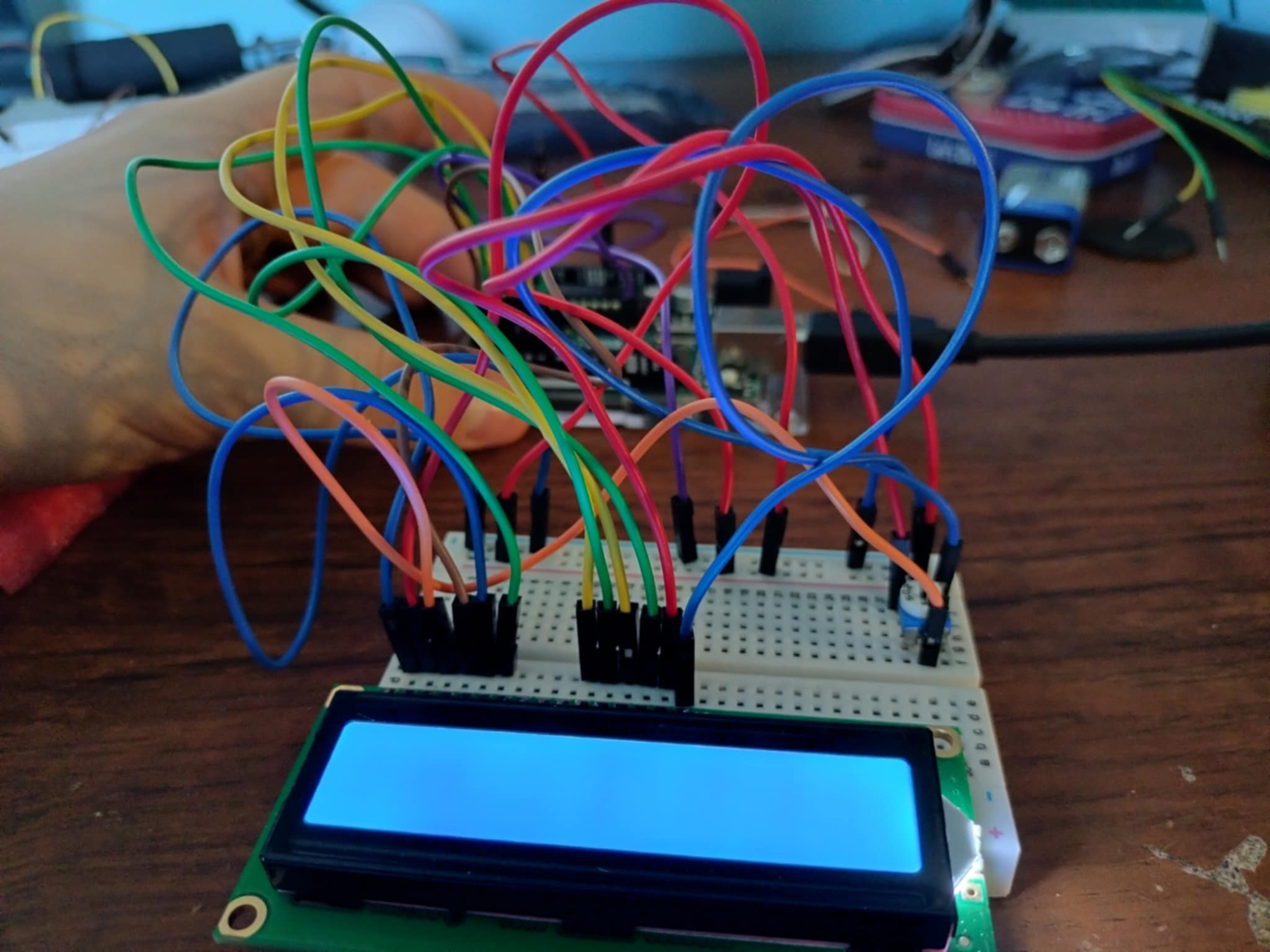

Witam, jestem na 100% pewien że podłączyłem wszystko prawidłowo, przewody są sprawne, potencjometr też ale nie ważne jak bardzo pokręcę potencjometrem kontrast mi się nie zmienia i nie wyświetlają mi się kwadraciki tak jak powinny. Może mam niesprawny wyświetlacz? Jeśli tak to czy jest jakaś opcja żeby to sprawdzić inna niż zakup nowego?
@Icp1538 witam na forum 🙂 Pokaż proszę więcej zdjęć, aby można było sprawdzić całe połączenia. Chyba jeszcze nie było przypadku, aby komuś trafił się uszkodzony wyświetlacz, więc raczej doszukiwałbym się problemów w połączeniach. Jeśli uważasz, że połączenia są na 100% poprawne to zgłoś reklamację do Botlandu na uszkodzony wyświetlacz - na pewno szybko pomogą.

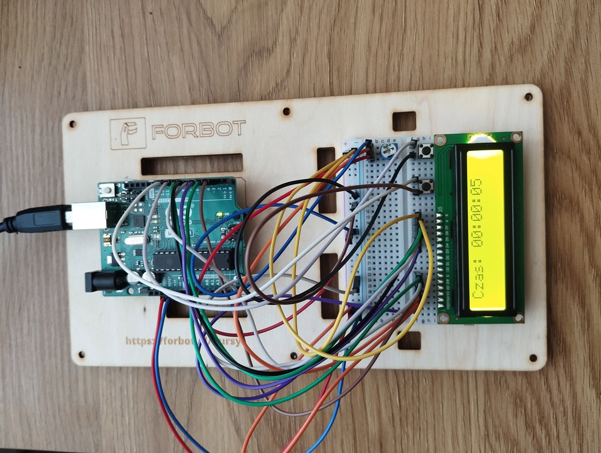

Oto mój kod z zadania 7.4

Od razu chciałbym powiedzieć że nie zrobiłem go sam. Do napisania tego użyłem Chat GPT, lecz wszystko co on mi napisał przepisałem ręcznie zwracając uwagę na każdą linijkę kodu. Również wszystkie opisy zostały napisane przeze mnie i poniżej dodaję wyjaśnienie różnych części kodu które mogą się wydawać niezrozumiałe. Uważam, że jest to lepsza opcja niż zostawianie niezrobionego zadania, którego i tak nie wiedziałem jak zrobić.

Reszta powinna być już w pełni dla was zrozumiana. Miłego dnia i dziękuje za wysłuchanie😁
IMG_20250814_130214.thumb.jpg.d81848fea7da9280b08e190da5ce5f35.jpgIMG_20250814_130231.thumb.jpg.2c7c2312ae9f6f1ed9964c6baee88083.jpg

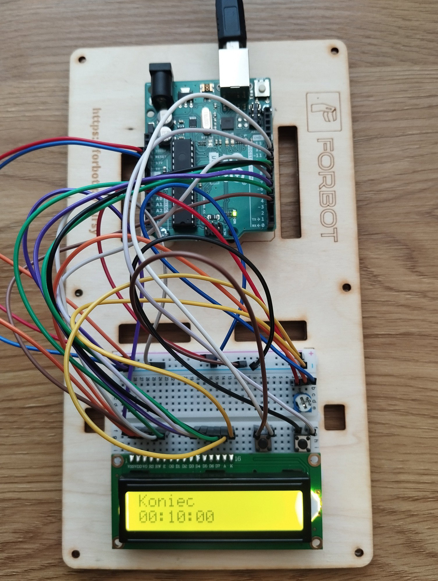

Zadanie 7.4
Witam. Udało mi się napisać ten program w taki sposób, że jednym przyciskiem uruchamiamy i wyłączamy pomiar.
