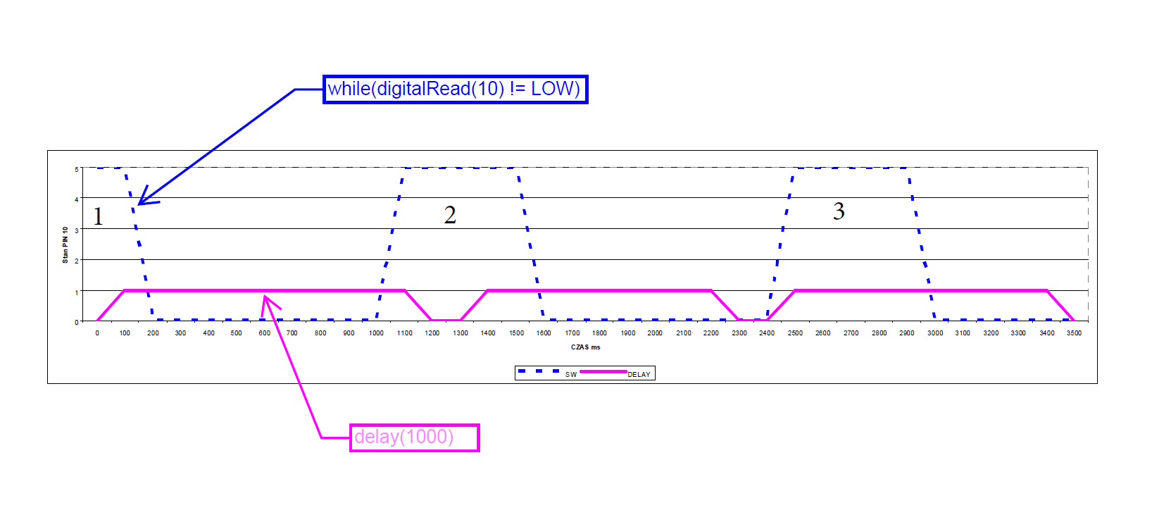

I to jest prawda, pin sprawdzany jest po delay(), ale pomiędzy oboma`sprawdzaniami upływa tak dużo czasu, że sygnał może się z łatwością w międzyczasie zmienić - w tym sensie "ma szansę". Przycisk trzeba przytrzymać odpowiednio długo, by zadziałał.
  • Lubię! 2
Już to sobie zwizualizowałem.
Na niebiesko zaznaczyłem stan while(digitalRead(10) != LOW), a na różowo działanie delay(1000). Stanie 1 uruchamia wyświetlenie stanu licznika counter, a następnie delay(1000) i nic się nie dzieje przez 1000 ms chociaż w międzyczasie stan pin 10 zmienił się. Po upływie 1000 ms digitalRead(10) != LOW więc counter zwiększa wartość o 1 i kończy się intrukcja while() bez wykonania instrukcji if(). W kolejnej pętli digitalRead(10) != LOW więc ponownie wyświetlany jest stan licznika, następnie uruchamia się delay(1000). Tym razem po upływie 1000 ms stan digitalRead(10) == LOW więc po zwiększeniu licznika o 1 jest wykonywana instrukcja if(), która wyświetla napis KONIEC oraz powiększony o 1 stan licznika i kończy się pętla. Przy kolejnym obiegu pętli while() nie jest wykonywane ponieważ digitalRead(10) == LOW. Dopiero przy następnym obiegu pętli gdy digitalRead(10) != LOW instrukcja while zostanie uruchomiona i będzie działo się to, co wcześniej opisałem.
Reasumując, wynik stanu licznika jest wyświetlany raz lub dwa razy w każdej pętli i nie odzwierciedla ani ilości wykonanych pętli, ani ilości stanów digitalRead(10) != LOW.  Wyświetlanie napisu KONIEC jest przypadkowe.
  • Lubię! 2
Faktycznie w programie funkcja delay() powoduje problemy ponieważ podczas trwania delay(1000) program nie sprawdza stanu przycisków. Czyli w sumie jeśli ktoś by bardzo szybko wciskał przycisk to nigdy by się ta pętla nie zakończyła chyba. Trochę poprawiłem ten kod używając innej funkcji milis().
 "nie odzwierciedla ani ilości wykonanych pętli, ani ilości stanów digitalRead(10) != LOW" A to nie to samo? Dwa razy zostanie wyświetlony w przypadku kiedy spełni się warunek if wewnątrz pętli?
Ale wewnątrz if jest jeszcze instrukcja break. Czy może się zdarzyć sytuacja, że po naciśnięciu przycisku wyświetli się "Koniec", ale instrukcja break zostanie pominięta? W sumie jest jeden blok kodu ale nie jestem pewien.

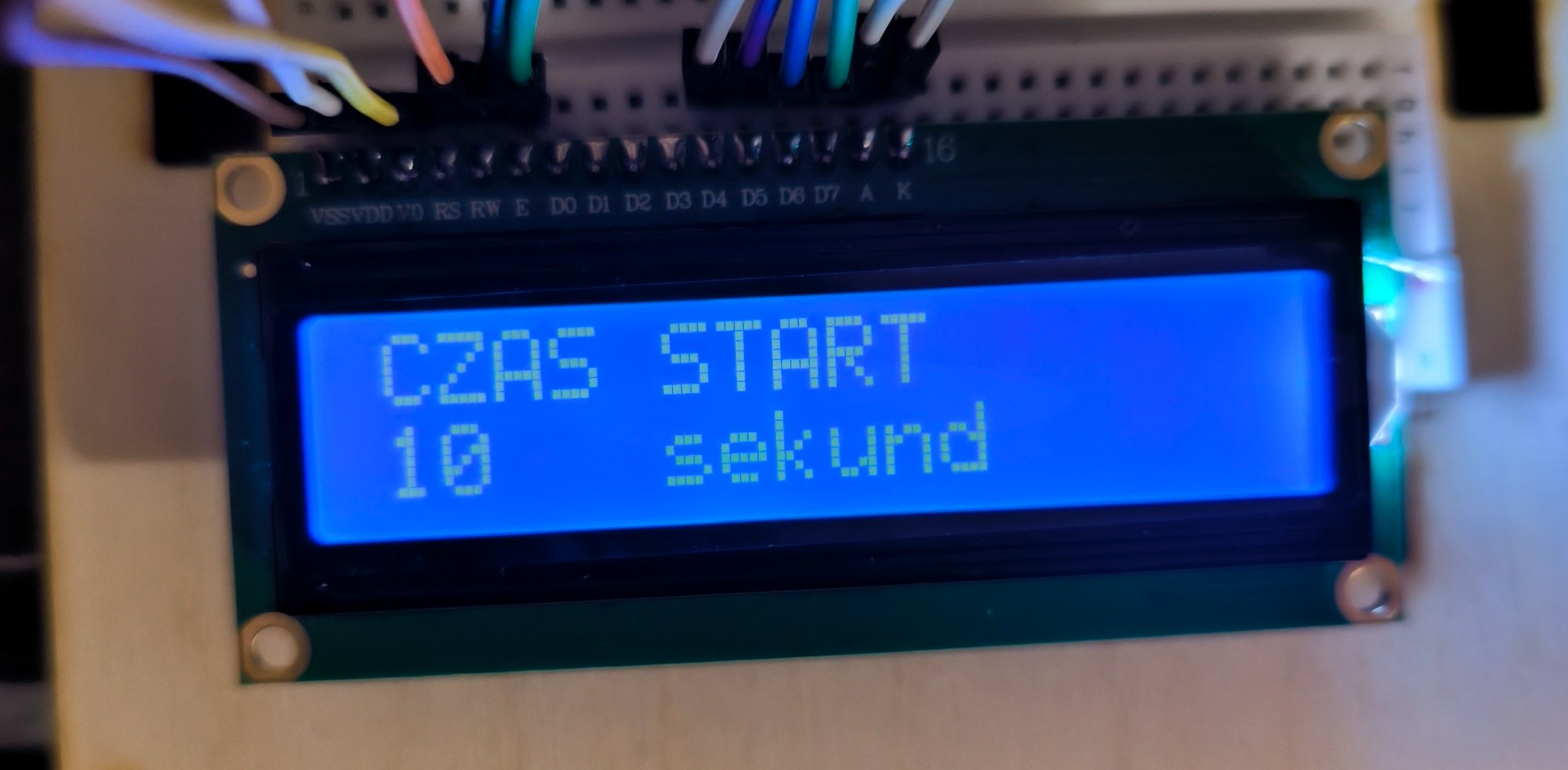

Zadanie 7.1
Zadanie 7.4

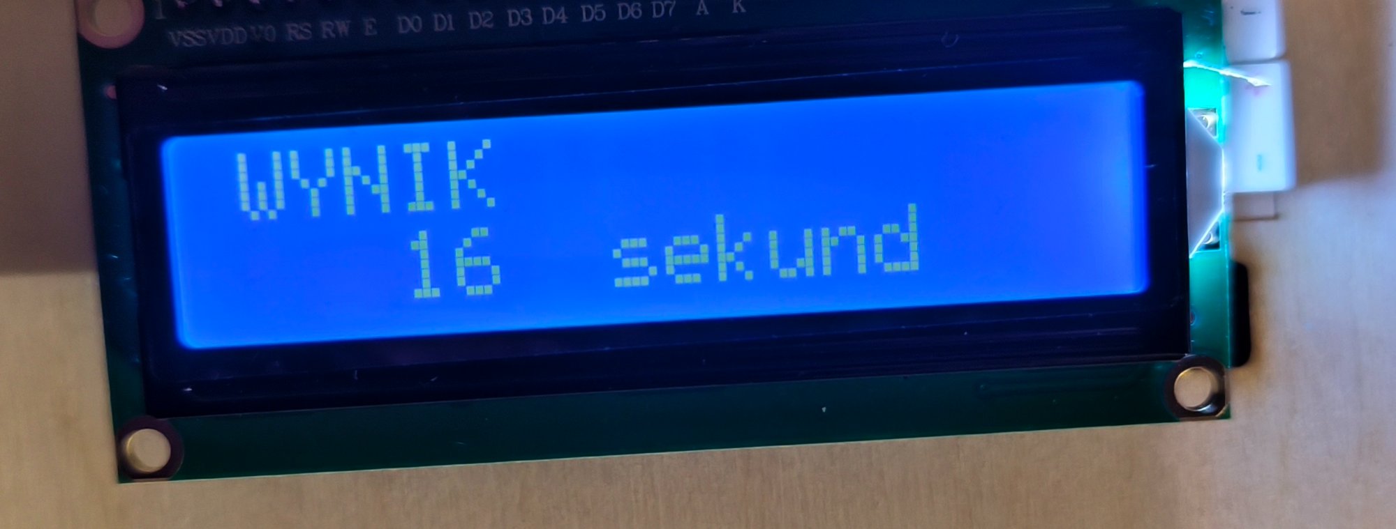

Ogólnie licznik działa fajnie liczy czas, fajnie wygląda. Jest tylko jeden problem w moim wykonaniu. Po wciśnięciu przycisku start czas leci ale żeby zatrzymać liczenie trzeba przycisk stop przytrzymać do ok 1 sekundy w zależności w którym etapie jest aktualnie pętla. Nie wiem jak to ulepszyć. Pewnie trzeba by użyć jakiś zmiennych których jeszcze nie znam. Coś w stylu kontrolowanie stanu przycisku co 20ms a nie raz na sekundę.
Proszę o uwagi 🙂 Dodaje jeszcze 2 zdjęcia licznika
IMG_20250119_092840.thumb.jpg.228d0c190f6c3853836908a082857178.jpgIMG_20250119_092901.thumb.jpg.6c682d246500ec58e88e2463e6719ce1.jpg
  • Lubię! 2
Polecam zapoznać się z funkcją millis(), jest cięższa w użyciu, ale nie blokuje kodu. 🙂 Jest omawiana w kursie arduinio poziom II

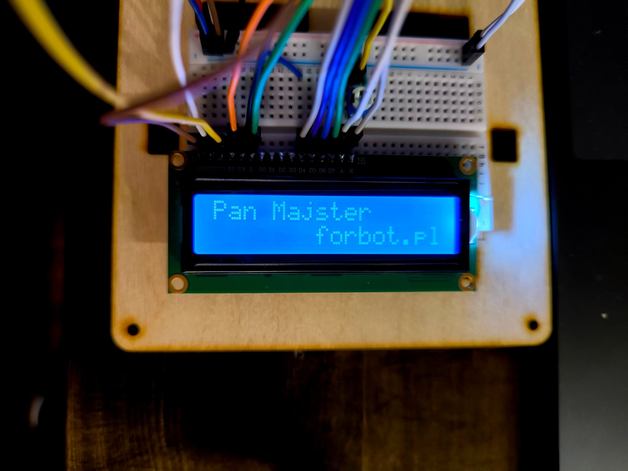

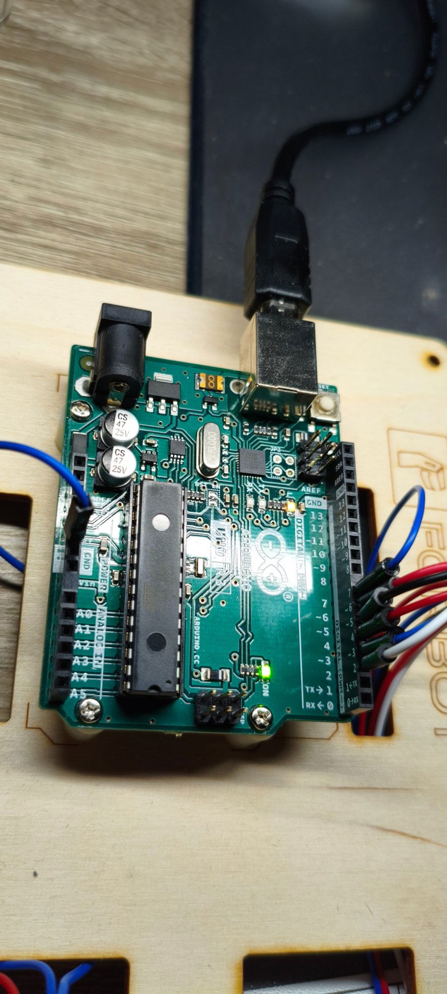

Witam,
podłączyłem wyświetlacz, działa!
Wyświetlacz jak i diodę podświetlającą zasilam z baterii 9v przez stabilizator liniowy, i zauważyłem, że po odłączeniu baterii dioda cały czas świeci, tylko słabiej.
Czy to jest normalne?
Wydedukowałem, że napięcie z pinów sterujących przebija się na vcc wyświetlacza i zasila diodę podświetlającą. Są one podpięte do tej samej szyny zasilającej na płytce stykowej. Efekt nie występuje gdy podpinam vcc wyświetlacza przez diodę prostowniczą (katoda od strony wyświetlacza).
Tutaj zdjęcie arduino (podpięte tylko gnd i piny sterujące).
Tutaj zasilanie włączone (wszystko działa znakomicie).
Tutaj zasilanie odłączone (dioda podświetlająca świeci (słabiej), jestem w stanie dostrzec napis, lecz nie widać go na zdjęciu).
Co wy na to?:)

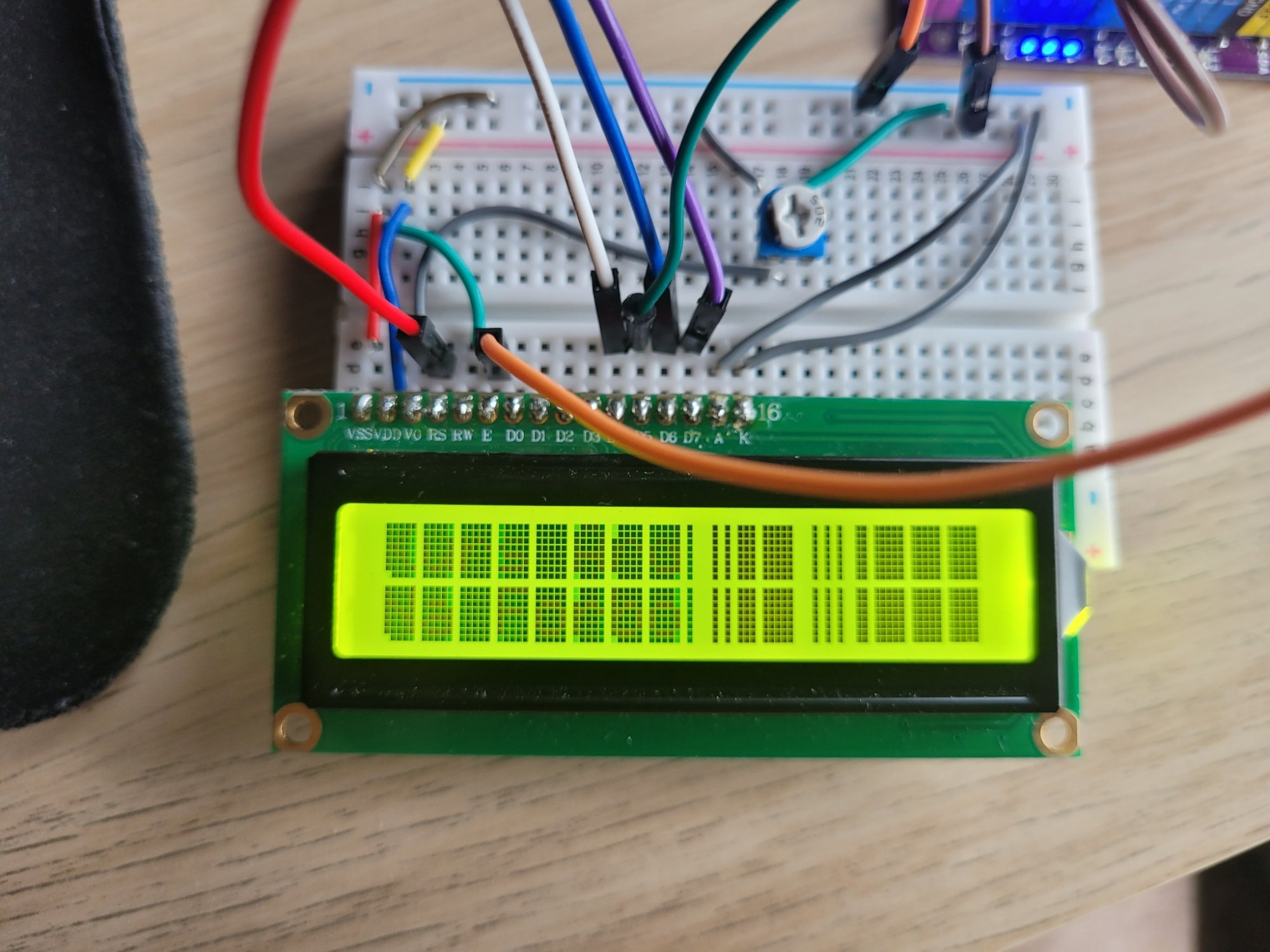

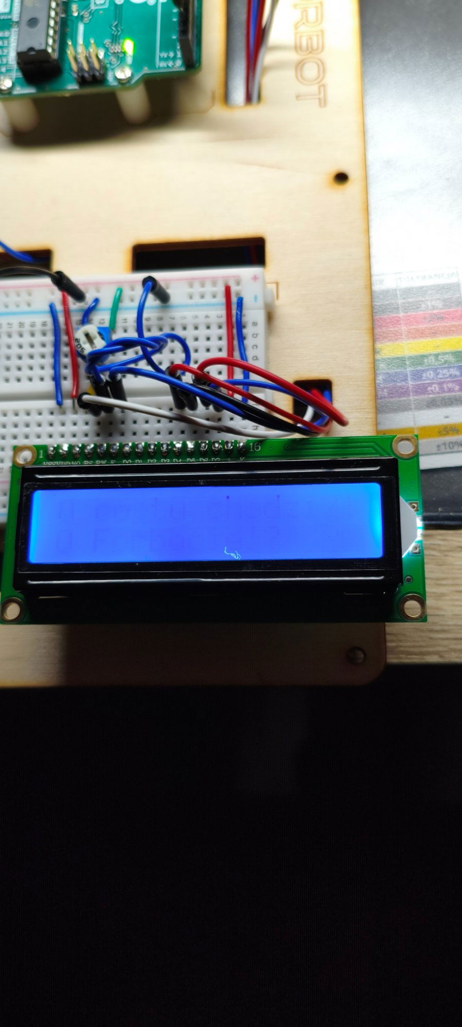

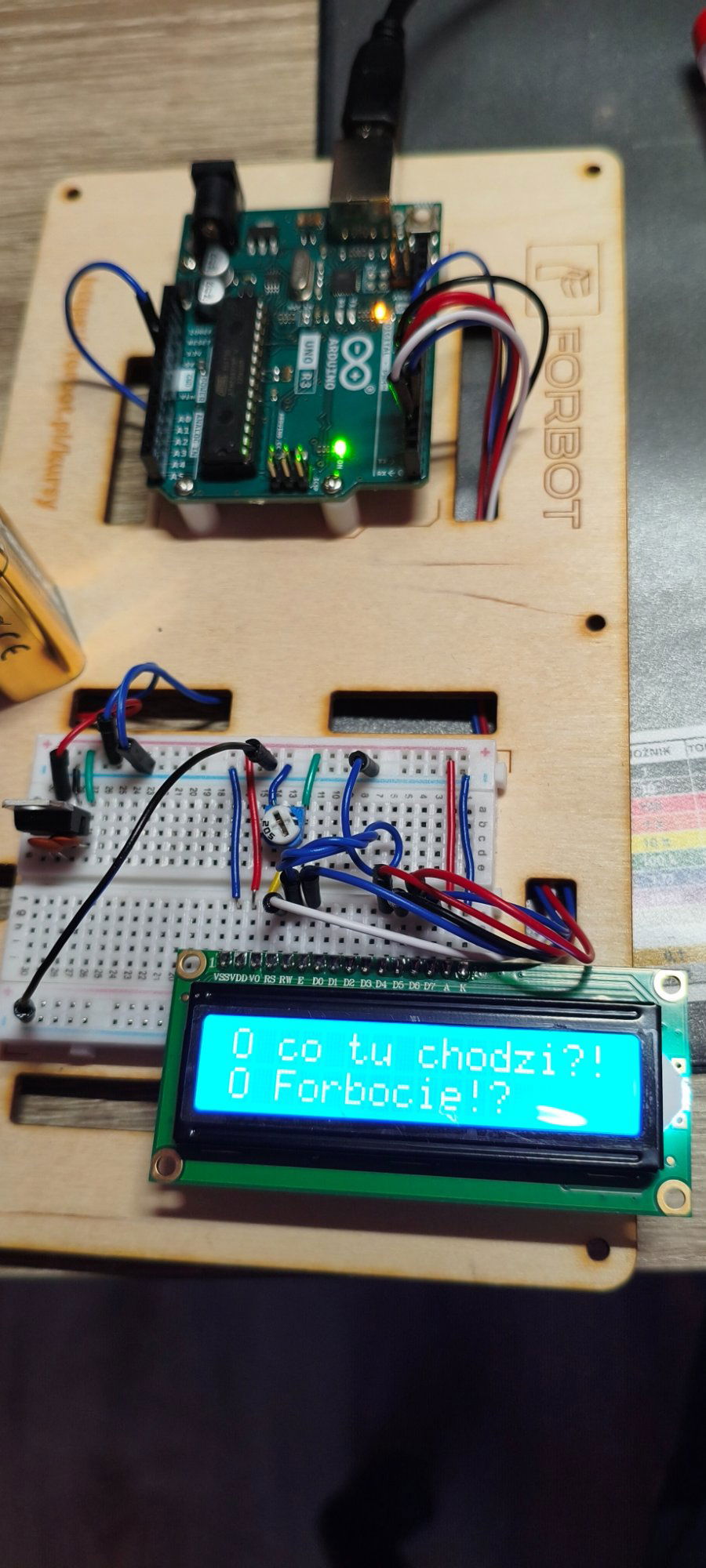

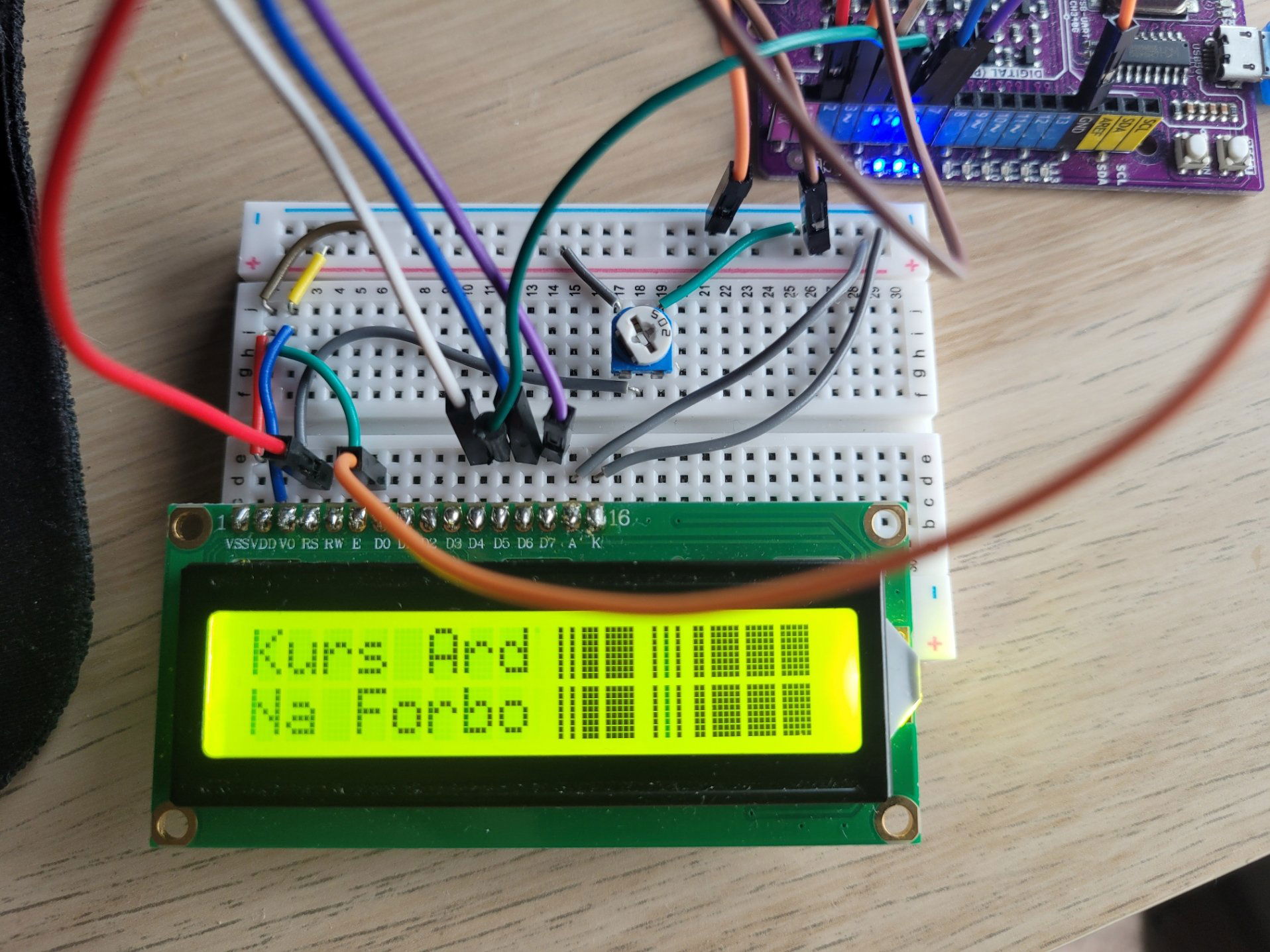

Cześć, mam problem z HD44780, pół wyświetlacza wyświetla śmieci, niezależnie od kontrastu. Goldpiny lutowałem sam, ale kiedyś ten wyświetlacz działał cały, a luty wyglądają normalnie. Pytanie do bardziej wprawionych - czy to wygląda jak uszkodzenie samego wyświetlacza czy problem z brakiem jakiś sygnałów?
20250425_163154.thumb.jpg.172ca6f6b14614b92a1e4aed72fda124.jpg20250425_163208.thumb.jpg.73435133fac8dbca228eb31ec2f819c2.jpg
To wygląda raczej na uszkodzenie wyświetlacza. A jaka jest różnica między pierwszym, a drugim zdjęciem? Co się zmieniło, że nagle cały wyświetlacz przestał działać?
