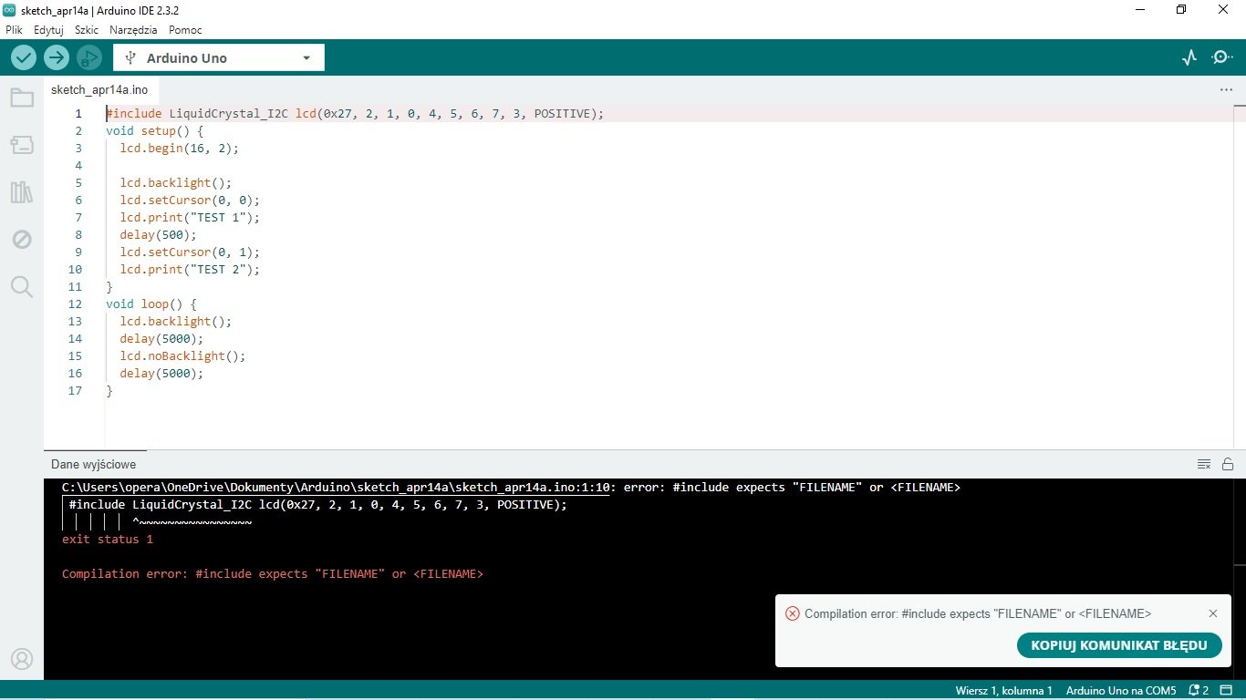

Cześć,
Podlaczylem do UNO wyswietlacz z czterema wejsciami, sciagnalem biblioteke, zainstalowalem ,ale przy kompilacji wciaz wyswietla mi sie bląd jak w załączonym obrazku
Probowalem tez instalowac inne biblioteki typu I2C i zmieniac nazwe w programie, ale efekt jest wciaz taki sam
Prośba o poradę co robię nie tak
pozdrawiam
Ok popytam tam

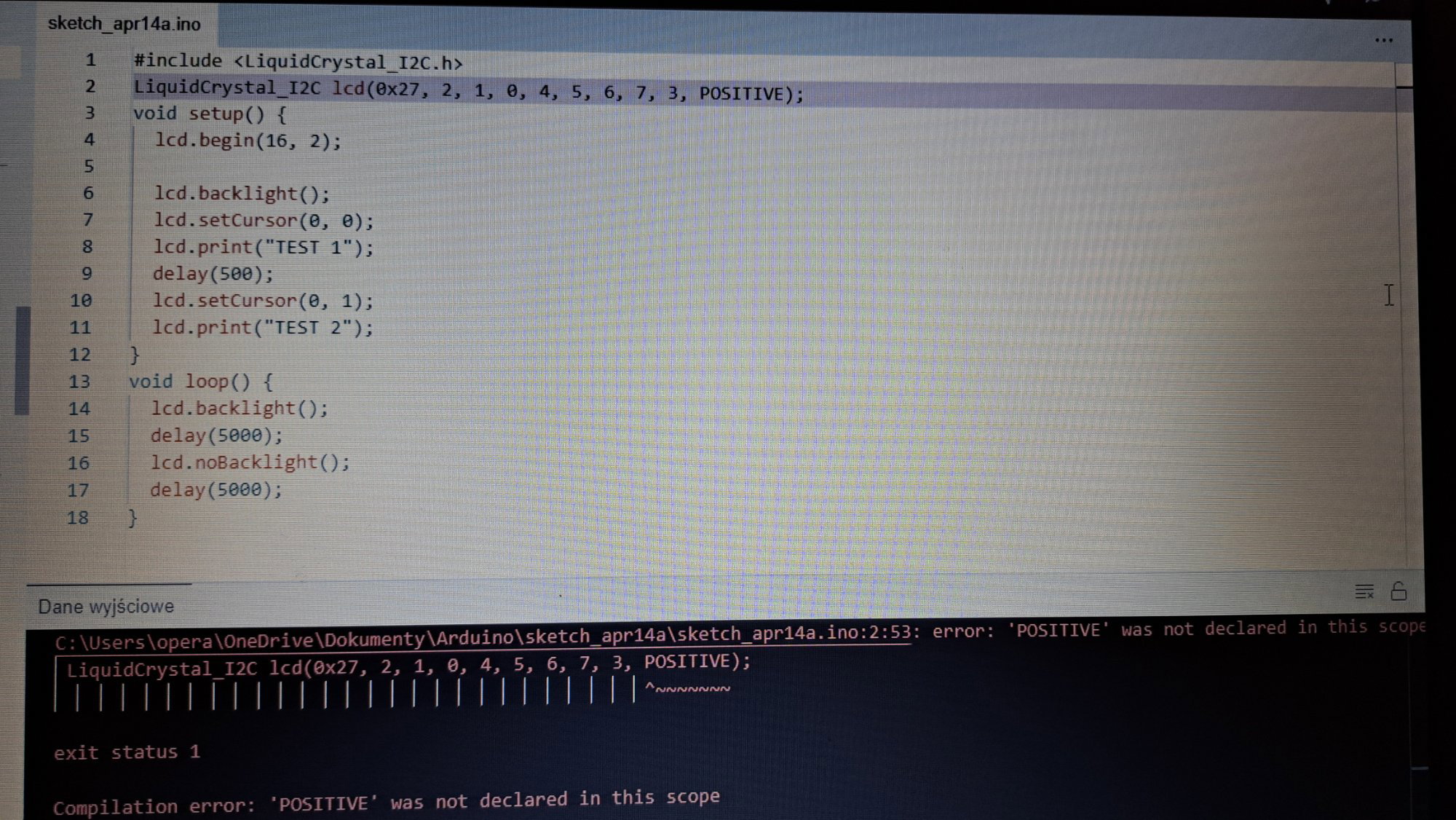

Podpiąłem ta bibliotekę w treści programu zgodnie z kursem Forbot i poszło dalej ale tym razem przy kompilacji wywaliło polecenie POSITIVE, choć jest zgodnie z kodem
Którą bibliotekę? Na pewno masz właściwą (bo one się mnożyły jak króliki)?
