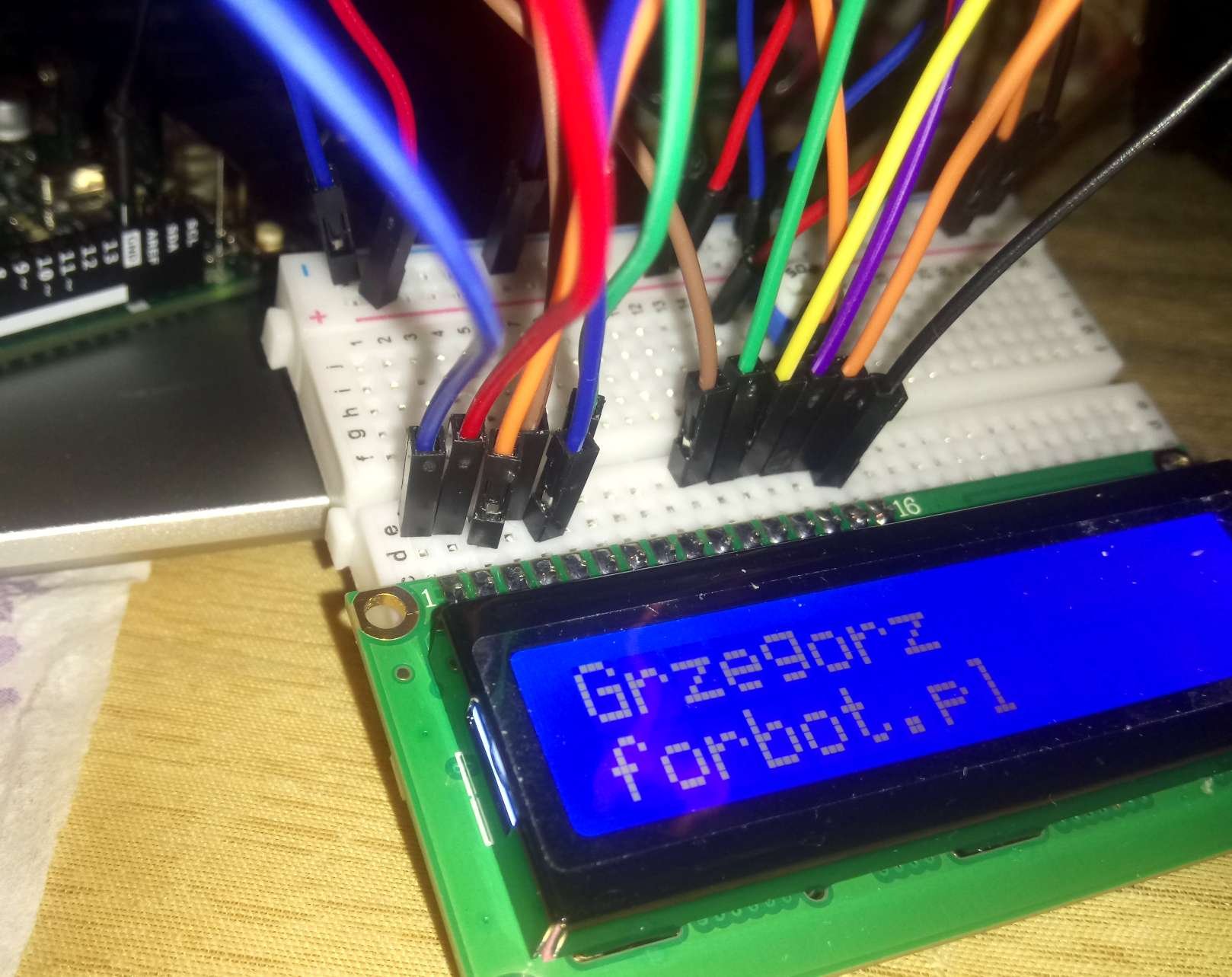

Kurs Arduino - #7 - Wyświetlacz tekstowy, LCD 2x16

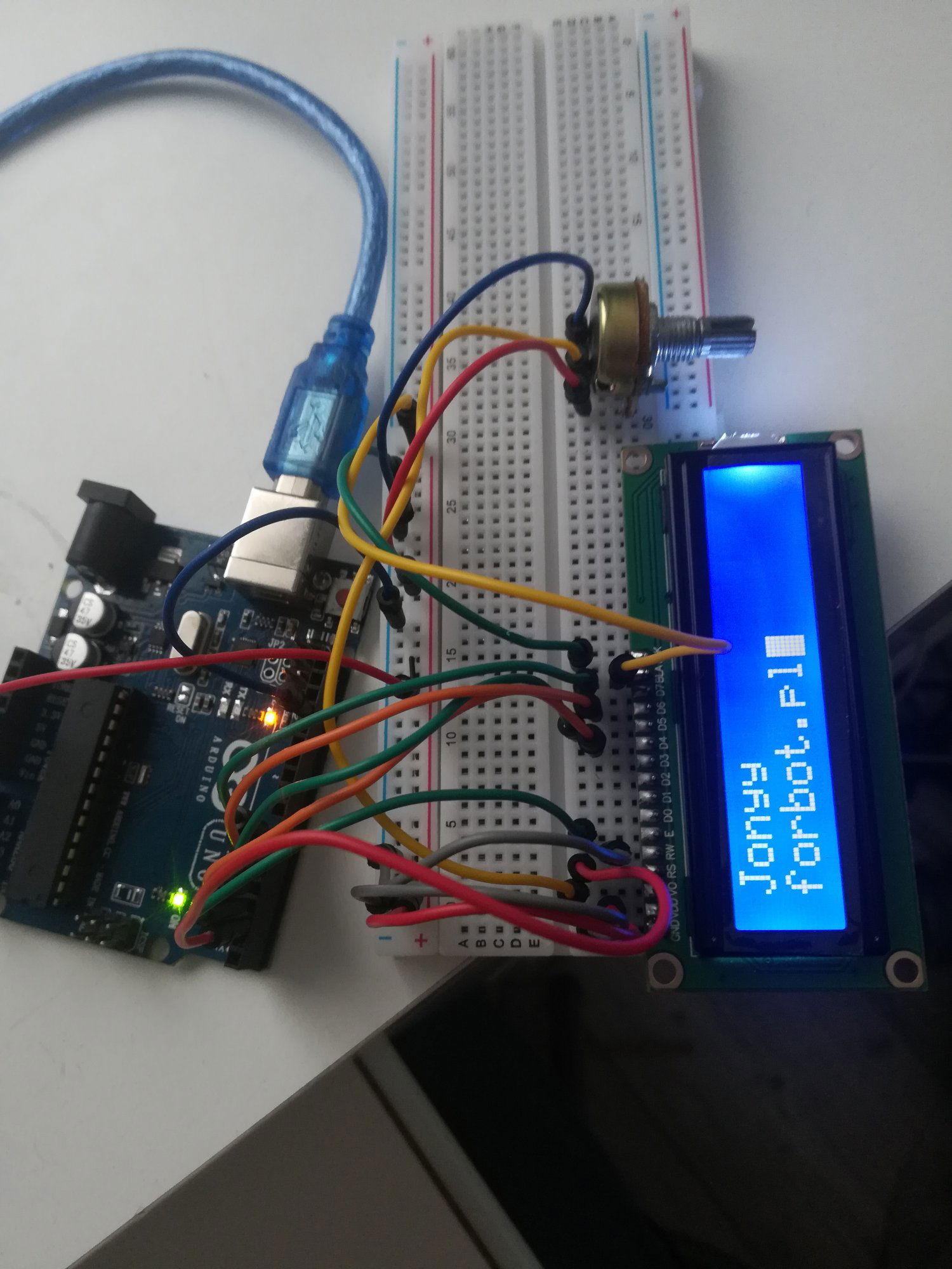

U mnie działa ładnie
Ale mam takie jedno pytanko @Treker Pokazał by pan jak zrobić na takim wyświetlaczu licznik do gier o samochodach ???
  • 2 tygodnie później...
@Jonyy witam na forum, cieszę się, że układ działa u Ciebie poprawnie 🙂 Co dokładnie chciałbyś pokazywać na takim wyświetlaczu, aby uznać go za licznik do gier wyścigowych? Załóż osobny temat i opisz swój problem to łatwiej będzie pomóc.

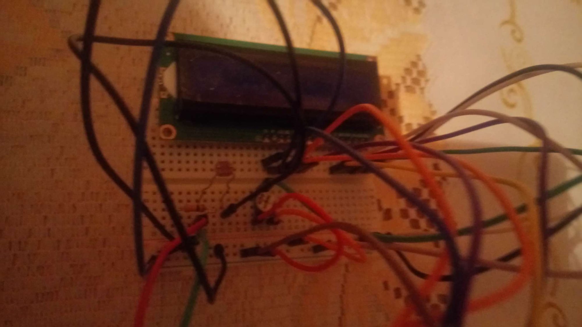

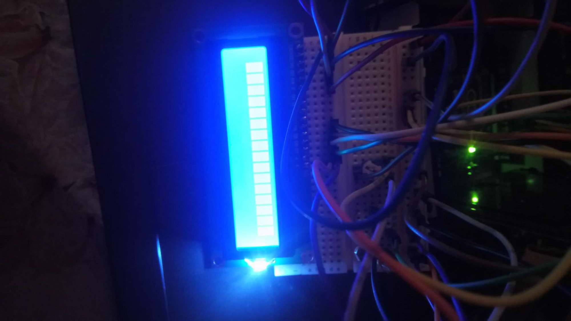

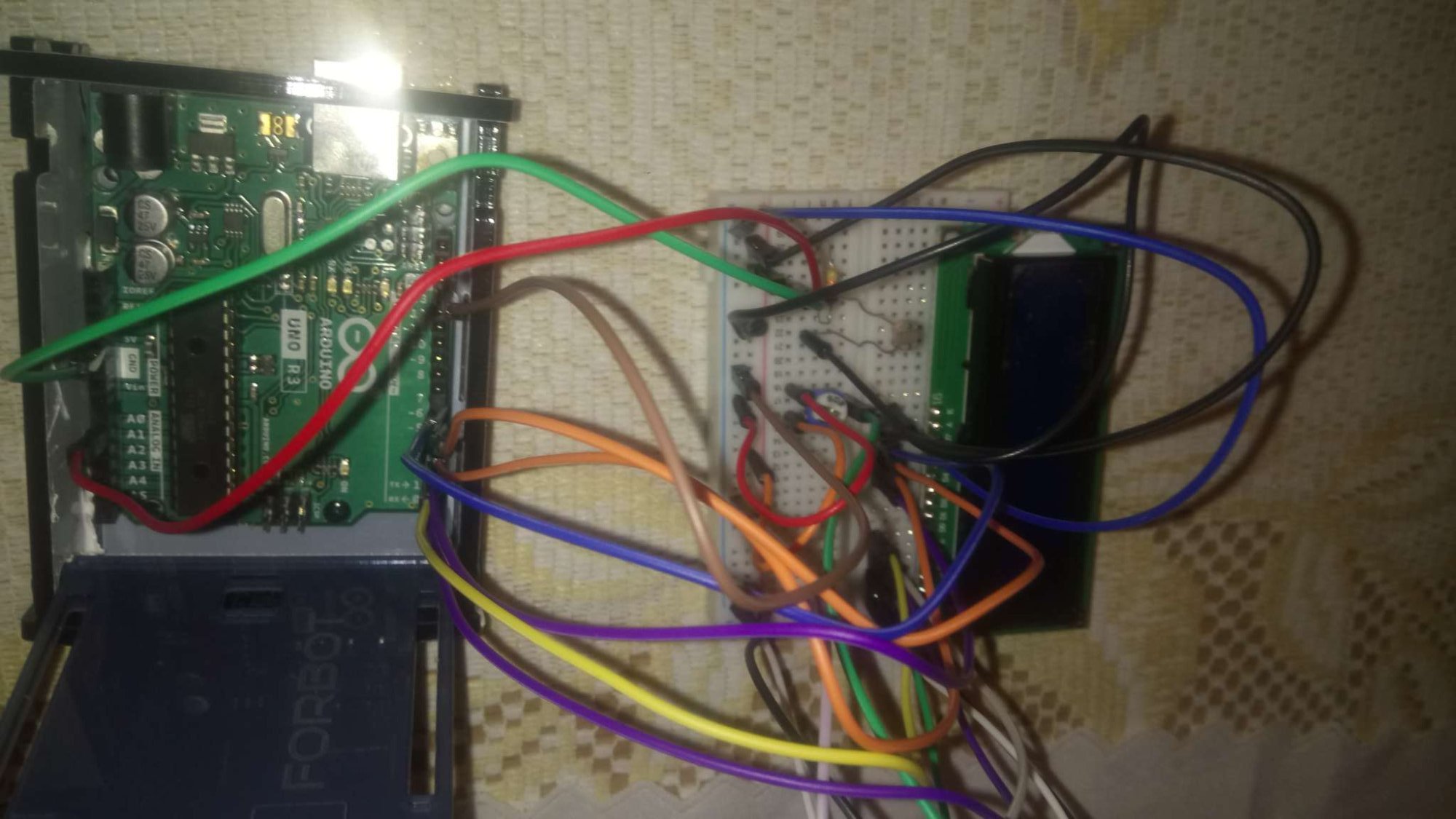

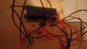

Cześć.
Właśnie realizuje zadanie z tej części kursu i wszystko podłączyłem dokładnie tak samo ale kiedy uruchamiam wyświetlają się same kwadraciki. Ktoś wie co może być przyczyną?

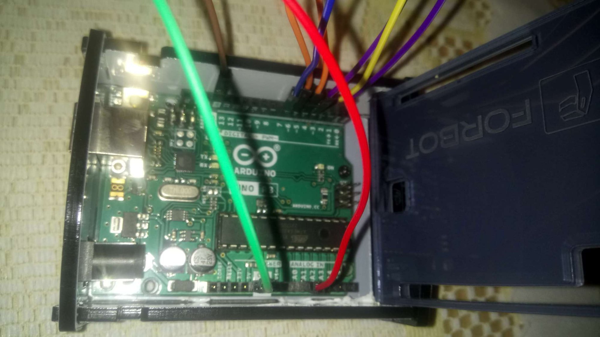

Sprawdzałem kilka razy połączenia i kręciłem potencjometrem od min do maxa. Przesyłam jeszcze raz lepszej jakości zdjęcia
DSC_0004.thumb.JPG.4b0f8eafc70ff886e891ff69145ec290.JPGDSC_0003.thumb.JPG.85e56e5fef92f131122aba0231c7e757.JPGDSC_0002.thumb.JPG.b9a535f60d7c8f297aacc157751c8f1a.JPG
Edytowano przez T101
Prześlij takie, na których będzie widać dokładnie jak połączyłeś elementy. Jeśli zdjęcia nie wychodzą, to narysuj, nawet odręcznie w uproszczeniu.
7 godzin temu, Santiago napisał:
@T101 i co było przyczyną ? Kabelek ?
Nie jestem pewien ale wydaje mi się, że potencjometr albo nie był dobrze wpięty albo miał za słaby kontrast.

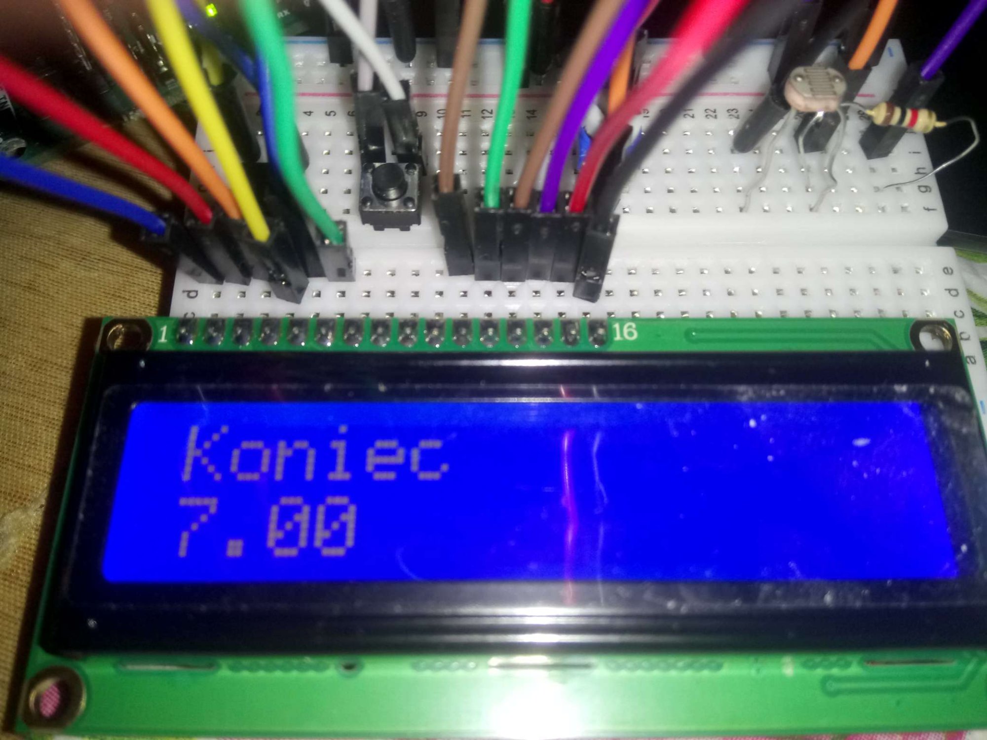

#include <LiquidCrystal.h> //Dołączenie bilbioteki
LiquidCrystal lcd(2, 3, 4, 5, 6, 7); //Informacja o podłączeniu nowego wyświetlacza
void setup() {
  pinMode(9, INPUT_PULLUP);
  pinMode(10, INPUT_PULLUP);
  lcd.begin(16, 2); //Deklaracja typu
  lcd.clear();
  lcd.setCursor(0, 0); //Ustawienie kursora
double counter = 0;
void loop()
  if(digitalRead(9) == LOW) {
    while(digitalRead(10) != LOW) {
       lcd.setCursor(0, 1);
       lcd.print(counter);
       delay(1000);
       counter = counter + 1;
       if(digitalRead(10) == LOW) {
        lcd.clear();
        lcd.print("Koniec");
        lcd.print(counter);
        break;
Kolejny raz pokazujesz zdjęcia, na których nie widać co z czym jest połączone.
Zamieszczasz kod, ale bez słowa opisu co ten kod ma wykonywać? Na pierwszy rzut oka, wykonywany jest poniższy fragment kodu gdy digitalRead(9) == LOW
       lcd.print(counter);
       delay(1000);
Drugi kawałek kodu
        lcd.clear();
        lcd.print(counter);
        break;
nie ma szans być wykonany bo jest wewnątrz while, które działa gdy digitalRead(10) != LOW
Ma bardzo duże szanse, bo krążąc w pętli while większość czasu program wykonuje delay(1000). Jeśli wtedy sygnał na nóżce 10 się zmieni, to ten fragment się wykona.
I chyba tak się dzieje, przynajmniej wyświetlacz to pokazuje. Tym nie mniej nie jest to raczej zamierzony wynik działania kodu.
Jednak nie do końca rozumiem, czemu tak miałoby się zdarzyć. W opisie do delay() na stronie https://docs.arduino.cc/built-in-examples/digital/BlinkWithoutDelay/ napisano:
"Czasami trzeba zrobić dwie rzeczy na raz. Na przykład możesz chcieć mrugnąć diodą LED podczas odczytywania naciśnięcia przycisku. W takim przypadku nie możesz użyć delay(), ponieważ Arduino wstrzymuje program podczas delay(). Jeśli przycisk zostanie naciśnięty, gdy Arduino jest wstrzymane i czeka na zakończenie delay(), program nie zauważy naciśnięcia przycisku."
