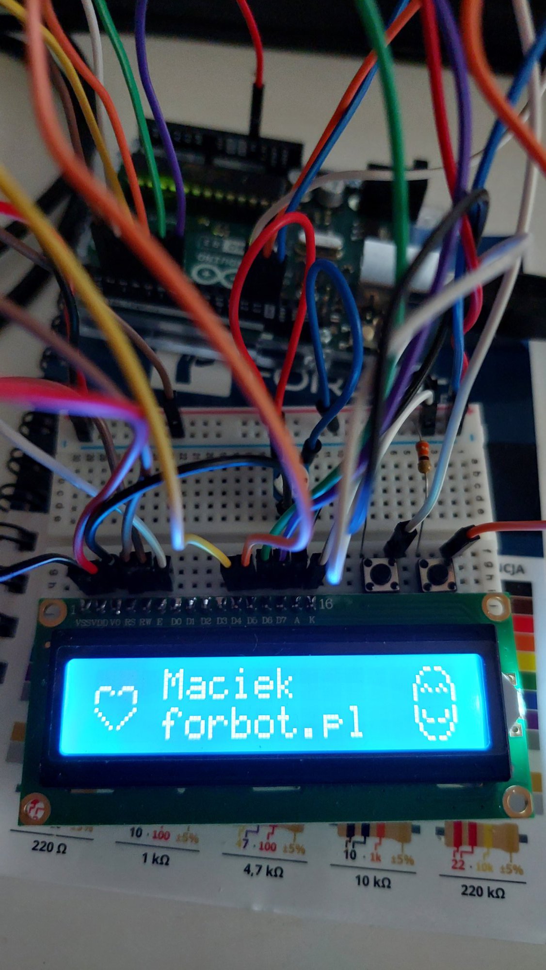

Bardzo ciekawa lekcja. Po jej wykonaniu sprawdziłem jeszcze bibliotekę liquidCrystal.h, żeby się dowiedzieć co można jeszcze zrobić.
A więc do zadań:
Zadanie 7.1
Zdjęcie mojego wyświetlacza. Jeszcze bawiłem się funkcją createChar(), by przyozdobić wyświetlacz:
Zadanie 7.2
Zauważyłem, że piksele wygaszają się dość wolno to utrudnia czytelność.
Zadanie 7.3
W sumie to nic nie zauważyłem. Zniknął mi tekst przy dodaniu funkcji .clear, ale to wynika z tego że tekst był drukowany w setupie...
Zadanie 7.4
Mój kod działającego programu. Posiada też możliwość resetowania licznika, ale przyciski trzeba trzymać wciśnięte przez sekundę za względu na delay():

Prócz tego bawiłem się scrollowaniem tekstu w obie strony. Zastanawia mnie jak długi ciąg znaków można przedstawić na wyświetlaczu z jego pomocą. Jest jakiś limit pamięci? Efekt mojej zabawy(scrolling w lewo, w prawo i miganie):
@Maciek_S dobra robota 😉 Ciekawe testy!
Limit oczywiście jest 😉 A jaki? Albo poszukaj w ramach zadania domowego, albo w ramach testu możesz zobaczyć co dzieje się, gdy zwiększasz ten tekst. Zobacz co pojawia się w logach Arduino podczas kompilacji/wgrywania. Obserwuj parametr informujący o tym ile procent pamięci zajmuje Twój program.
