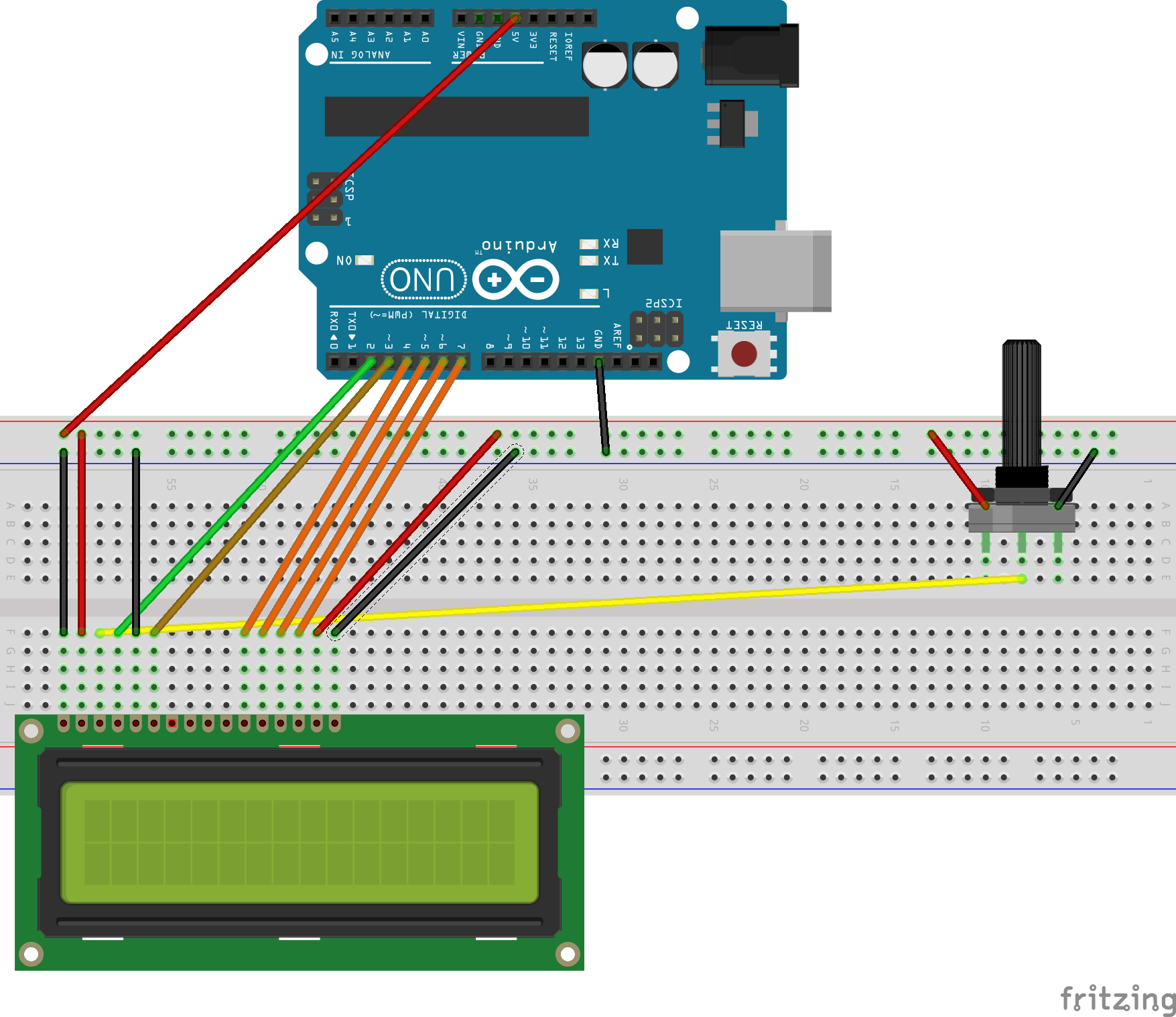

Masz może jakąś stronke/program do stworzenia schematu Arduino, żeby idealnie odtworzyć to jak to u mnie wygląda?
Idealna kopia aktualnie podłączonego Arduino:
+ kod którego używam, czyli idealna kopia z poradnika:

fauke, wygląda poprawnie. Możliwe, że to wina uszkodzonego Arduino/LCD... ciężko ocenić, ja się chyba poddaje...
Nie wykluczam uszkodzonego LCD, to moje pierwsze podejście do Arduino i pare razy zdarzyło mi sie pomylić kabelki. Do tego często coś "nie łączyło" i kto wie jakies zwarcie etc.

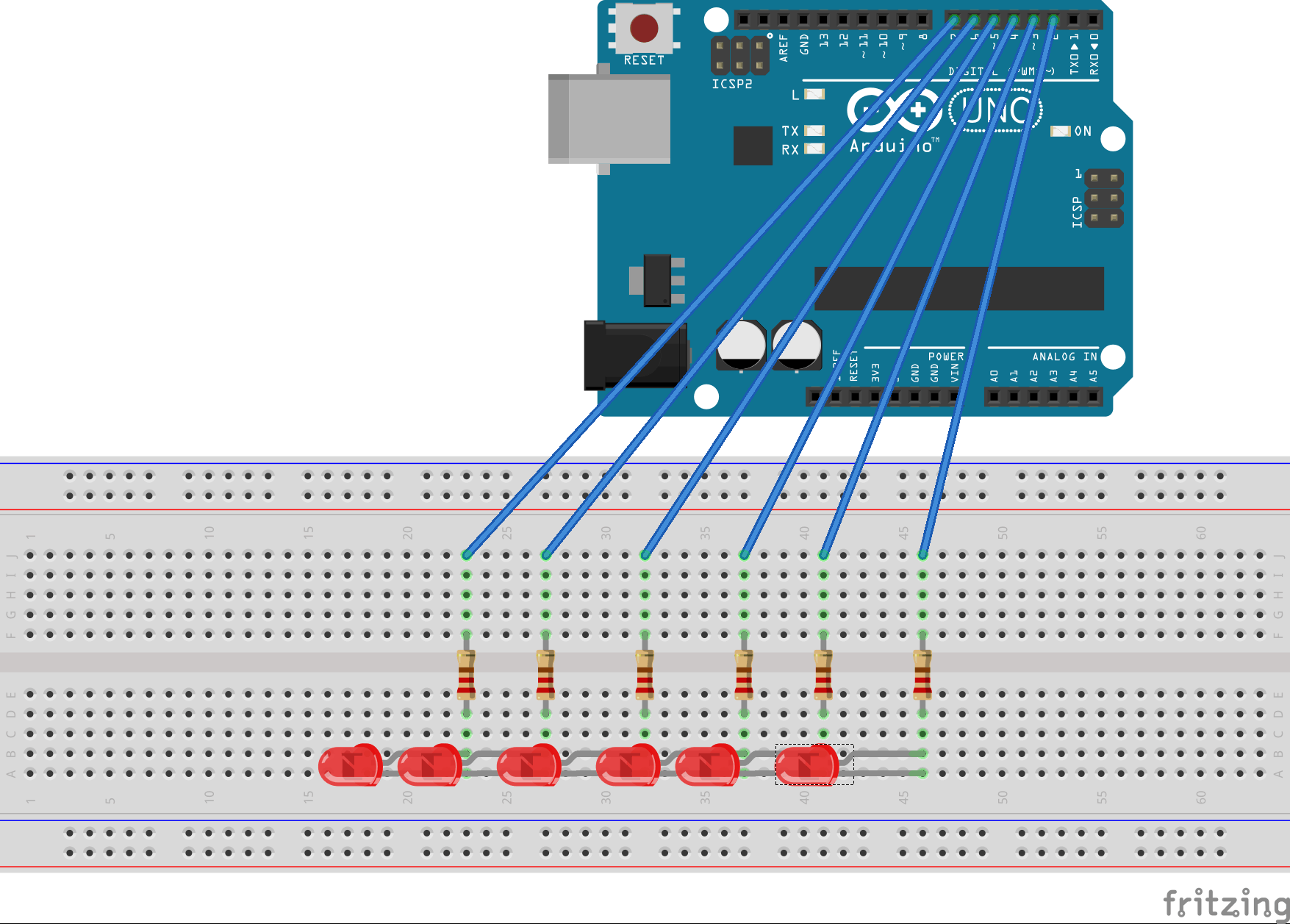

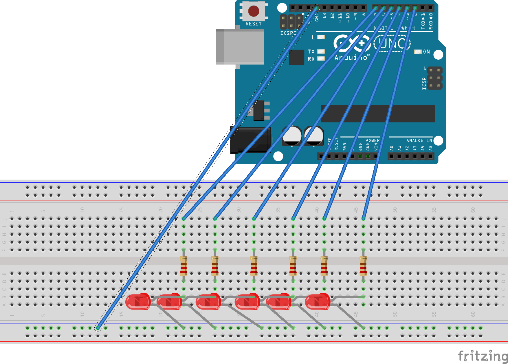

A weź zamiast LCD podłącz diody led i sprawdź co się dzieje. Zobaczysz czy masz wszystko połączone dobrze i czy płytka stykowa i arduino działa.
Nie bardzo rozumiem, jak teraz zamiast LCD podpiąć diody, masz może jakiś schemacik? :->
Ehem... Dokładnie tak ale najpierw ręcznie wpisz jakąś prostą kombinację żeby sprawdzić czy arduino działa a potem z kodem do LCD.
Czy moze bardziej cos takiego? 🙄
i pokolei sprawdzic takim kodem?

Yup! Zrób to ze wszystkimi pinami których używasz do wyświetlacza a potem odpal na tym zestawie program do wyświetlacza.
No więc sprawdziłem wsystkie piny 2-7 których używam i za każdym razem dioda świeciła. A wyświetlacz bez zmian, nie wyświetla tekstu.. Tylko kwadraciki... 🙁
