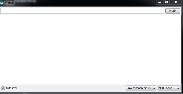

BartoszBor Październik 5, 2015 Udostępnij Październik 5, 2015 Witam. Pojawił się nowy problem, z którym nijak nie potrafię sobie poradzić. Używam arduino pro mini jako nadajnik, który ma wysyłać pozycję joysticka do mojego uno v3. Problem polega na tym, że mini pro podpięte przez programator usbasp używa domyślnie portu COM1, do którego nie jest podpięte. Nie mogę przez to odczytać wartości serial monitora, ponieważ on wyświetla wartości z portu COM1. Jak wyłączyć domyślny port albo jak wyświetlić wartości przesłane przez ten programator w serial monitorze? nizej screeny.
deshipu Październik 5, 2015 Udostępnij Październik 5, 2015 Chyba potrzebujesz jednak tego USB2serial, a nie programatora...
