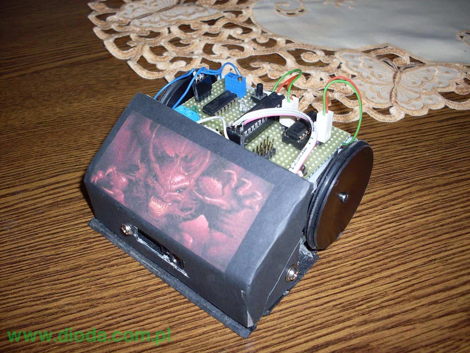

sobal44 Napisano Kwiecień 4, 2009 Udostępnij Napisano Kwiecień 4, 2009 Witam,Chciałbym przedstawić mojego pierwszego programowalnego robota. Robot wykonany z tworzywa i aluminium, wszystko jest w montażu przewlekanym. Zastosowałem 4 czujników koloru, do wykrywania linii. Procesor to Atmega88, Mostek H - L293D, a do wykrywania linii wzmacniacz lm324. Robot posiada czujnik podczerwieni SHARPA. Napęd to dwa silniki z przekładniami. Koła wykonane z tworzywa, obrobiona na tokarce, ogumienie to jakieś uszczelki. Program pisany w C. Zasilanie to 4 akumulatory Ni-MH 1 Cytuj Link do komentarza Share on other sites More sharing options...
marcinek Kwiecień 4, 2009 Udostępnij Kwiecień 4, 2009 Witam. Ok pochwaliłeś się jakich dezodorantów używasz:D Do rzeczy - moim zdaniem konstrukcja mogła byc staranniej wykonana , na zdj widac że nie wszystko Ci pasuje,widzę też trochę termogluta. Ogółem mi się podoba,wrzuc jeszcze schemat:) Cytuj Link do komentarza Share on other sites More sharing options...

sobal44 Kwiecień 4, 2009 Autor tematu Udostępnij Kwiecień 4, 2009 czujnik sharpa działa jako bariera optyczna, jeśli jest coś w niej zasięgu robot jedzie do przodu 😃 Cytuj Link do komentarza Share on other sites More sharing options...

sobal44 Maj 30, 2009 Autor tematu Udostępnij Maj 30, 2009 Sorki ale nie. Jeśli napotka na linie jedzie do tyłu, i okręca się dopóki nie znajdzie przeciwnika, jeśli go nie znajdzie jedzie do przodu. głownie na tej pętli opiera się cały program. Cytuj Link do komentarza Share on other sites More sharing options...

sobal44 Czerwiec 2, 2009 Autor tematu Udostępnij Czerwiec 2, 2009 sorki schematu nie mam, nawet gdybym miał to i tak bym ci nie polecał tej konstrukcji 😃 zrobiłem w niej wiele błędów. Cytuj Link do komentarza Share on other sites More sharing options...
