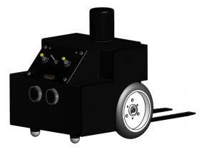

Model autonomicznego wózka magazynowego (AGV)
d8vit
Konstrukcja jest wykonana z laminatu sklano-epoksydowego dwustronnie miedziowanego, elementy sa laczone spoiwem lutowniczym. Na koniec calosc zostala polakierowana.

Gratulacje! Bardzo sprawnie to działa 🙂 Robot łączy się przez bt z smartphonem, który wyznacza miejsce docelowe załadunku i rozładunku, wyznacza trasę oraz decyduje co zrobić w przypadku nie zgodności przesyłki- dobrze zrozumiałem? Czy może optymalną trasę wyznaczasz już na pokładzie robota?
Jeszcze raz gratulacje za odwagę do zrealizowania tak rozwiniętego projektu w ramach inżynierki 🙂

Dzieki za dobre słowo 😉 Robot jest całkowicie autonomiczny, takie były założenia projektowe. Aplikacja na smartphonie może byc równie dobrze zastapiona terminalem etc. w planach jest rozwiniecie projektu o aplikacje zarządzającą systemem magazynowym i kilkoma robotami jednocześnie (magisterka) ale to już zupełnie inny temat.
Smartphon dostarcza tylko informacji o ładunku (miejsce pobrania,dostarczenia, kod ładunku), wyznaczanie trasy przejazdu wykonywane jest juz na pokladzie robota, tak jak i caly proces transportu. W tym czasie do terminala (smartphonu) przesylane są informacje o aktualnym stanie robota. W krytycznych przypadkach( niezgodnosc ładunku, zbyt dlugie oczekiwanie na usunięcie przeszkody itp.) robot wysyła do terminala zapytanie i oczekuje na decyzje.
